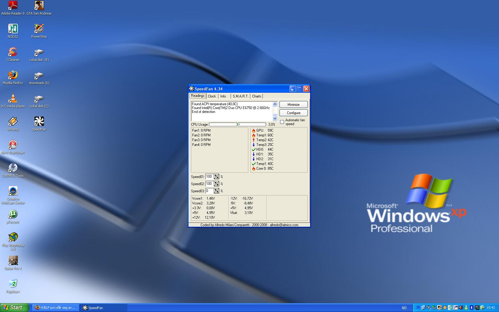

Kenny McCormick Skrevet 14. juni 2008 Skrevet 14. juni 2008 skal vi se: Speedfan: http://www.almico.com/speedfan.php Everest: http://en.utilidades-utiles.com/download-everest.html er vel egentlig bare de jeg kan navnet på
Kenny McCormick Skrevet 14. juni 2008 Skrevet 14. juni 2008 var litt høye temperaturer ja har du sjekke inni maskina at det ikke er noen ledninger som blokker viftene? og hvorfor står det 0 RPM BTW? har du ingen av viftene på? du bør skru på ALLE viftene og kansje ta av side dekselet på kabinetet og se om det blir bedre da

frohan2000 Skrevet 15. juni 2008 Skrevet 15. juni 2008 .. Hvis det er cpu-temperaturen som er oppgitt som core 0 i speedfan-skjermdumpen din, så er 85 grader mye mer enn jeg ville vært komfortabel med. Er maskina idle ville jeg gjerne hatt den 30 grader kaldere eller vel så det. Du skal ikke presse cpu'en mye fra 85 grader før den begynner å throttle eller skru seg av. Jeg ville sjekket tempen en gang til og om den fortsatt var høy sjekke om du har god kontakt mellom cpu og vifte, kanskje rense kontaktflatene og ha på nye paste elns.
Syar-2003 Skrevet 15. juni 2008 Skrevet 15. juni 2008 Den med 85°C kan også være skjermkortet. Speedfan finner ikke automatisk hvilke sensorer som er hva fra kort produsert av ASUS ,MSI ,GIGABYTE etc som ikke implementerer sensor chip på standard måte. For å sjekke sikkert CPU diode (core) temperaturene last ned realtemp. Her har du temp pr.core min, max ,logging og alt du trenger for å feilsøke om cpu blir for varm. http://www.techpowerup.com/realtemp/
