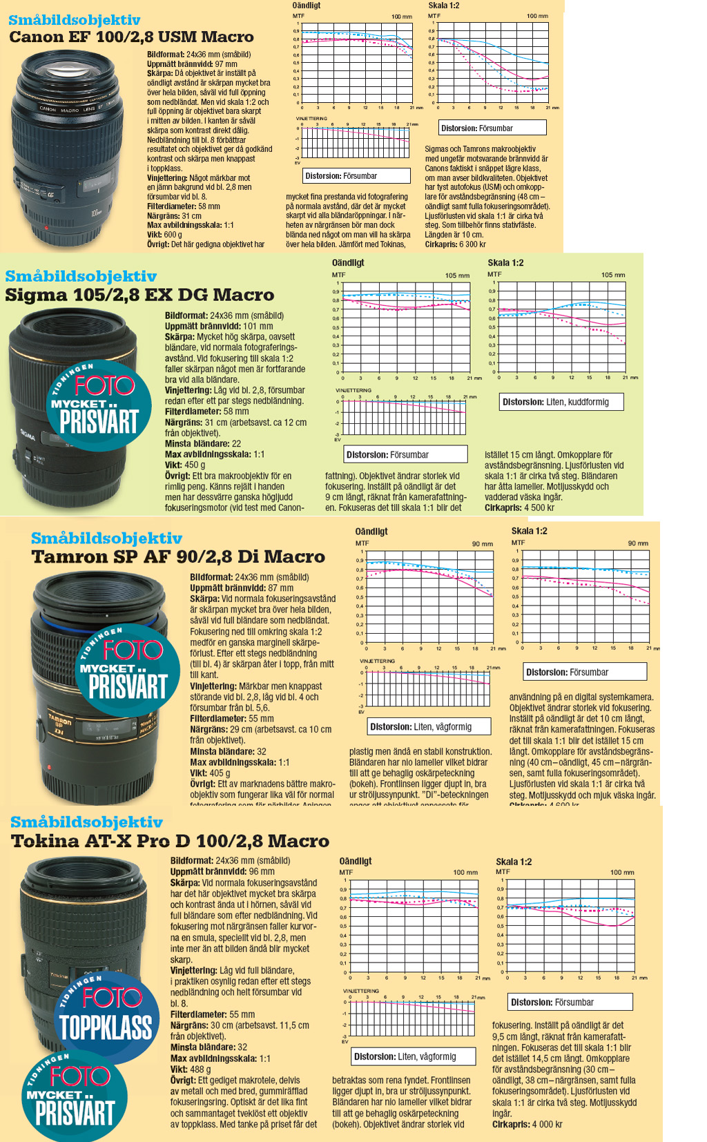

Vurderer å kjøpe eit makroobjektiv, virker utrolig spennende med makro (takk Mr.Olsen og ThorEH for fin inspirasjon). Lurer da på hvilket objektiv jeg bør kjøpe, har sett på dei fleste opp mot 4000 kr, blandt anna tamron 90mm, sigma 105mm, og tokina 100mm. Men lurer mest optiske kvaliteter, der skarpheit og fargegjengivelse står høgast. Kort sagt: Kva objektiv bør eg kjøpe?
Kjøpte meg Tamron 90mm på Japan Photo for litt over en måned siden til 2999kr.
Utifra de testene jeg har lest på photozone.de så er Canon 100 og Tamron 90 veeeldig like.
Pluss til Tamron for vekt (veier ca 200g mindre enn Canon) og pris
Pluss til Canon for ... 10mm ekstra!!?
bildekvalitetsmessig er det minimalt som skiller disse objektivene (Sigma 105/Tamron 90/Tokina 100/Canon 100) - men den virkelig store fordelen med Canon 100mm er spesielt intern fokusering, og USM.
Eg har vurdert saka, og synest ikkje at canon-en er verdt dei 1000 kr+ meir, særleg med tanke på at eg då ikkje får med solblender, (jepp, eg er ein skikkelig gnier ;) ) det står nå mellom sigma, tamron og tokina, med sigma på ein knapp førsteplass.

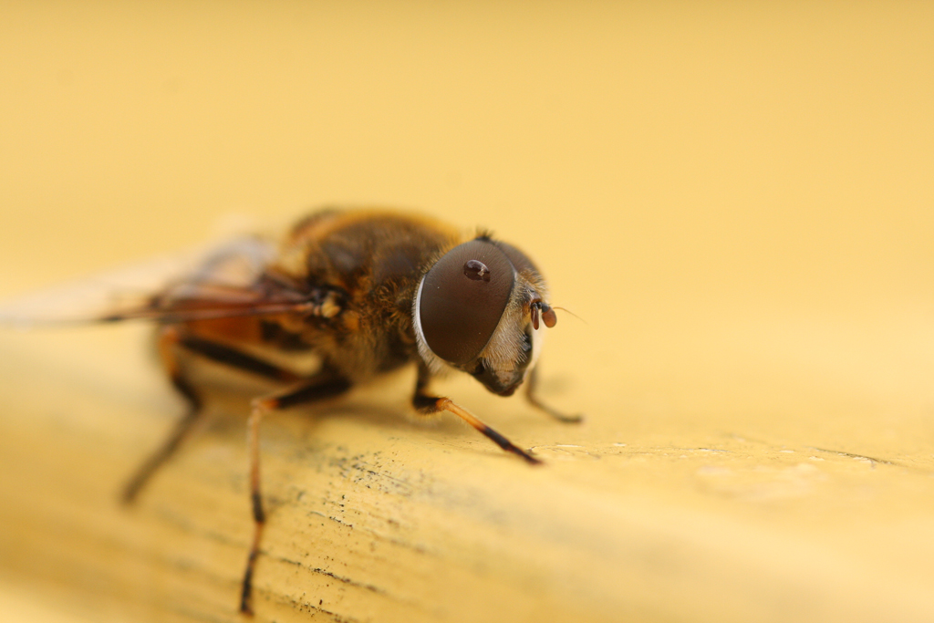

Fikk berre prøvd objektivet i nokre få minutter nå mellom eit par regnbyger, så bildeeksempel er det så-som-så med, her er i vertfall eit dei eg rakk å ta: (uten stativ vel og merke.)

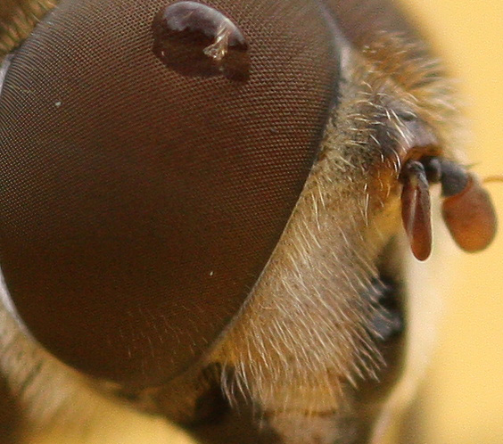

100% crop
