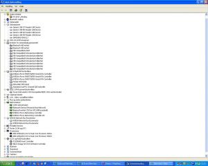

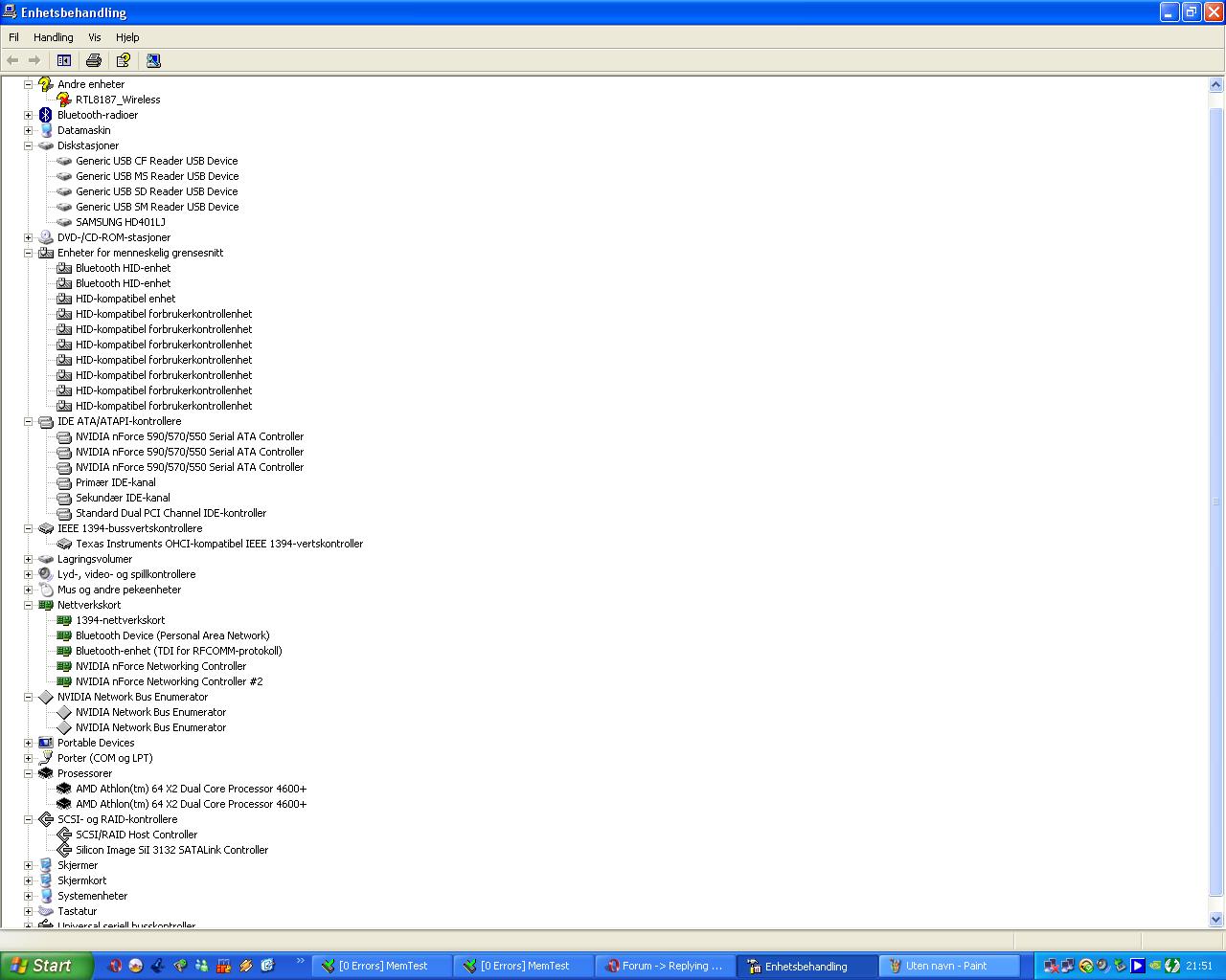

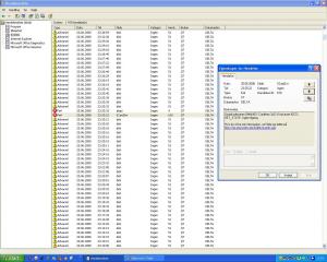

enurweb Skrevet 9. juni 2008 Forfatter Skrevet 9. juni 2008 Har du fremdeles ASUS M2N32-SLI Deluxe, nforce 590 SLI .Hvis tilfelle er det mulig at det er chipsettet/kontrolleren som gjør det. Kjører du med nv-raid av noe slag eller ren sata med nvidia's sata sw-kontroller anbefaler jeg at du ruller tilbake til microsoft driveren. Det stemmer at jeg bruker det hovedkortet fortsatt ja, i likhet med resten av maskinen er det jo bare 2 år gammelt. Jeg legger ved et screenshot her da jeg ikke har allverdens med peiling

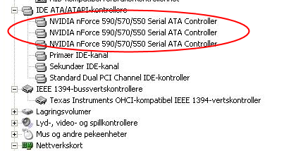

Syar-2003 Skrevet 10. juni 2008 Skrevet 10. juni 2008 De med ring rundt er nvidia driver lastet for disk kontroller. På de kan du klikke på properties - driver - update driver - don't search I will select driver to install - velge : Standard PCI Quote fra forums.extremeoverclocking.com: 6a. Problems with slowdown/ crashing "blue screen of death" with hdd access/transfering data. its known that intel/sis/via+nvidia sata+ide hdd controller drivers can cause a hdd not to be detected..or extremly slow transfer rate 5mb/sec 50-100% cpu. or even crash the system when high system access or data transfering occurs. by changing the "brand name driver to the "generic" pci ide(even for sata) microsoft controller drivers, most problems dissapear. Ie: copying from a notebook usb2.0 external box to the internal hdd in system causes "blue screen of death), nvidia 430 chipset (asus motherboard) am2, by updading the nvidia sata controller drivers with the built in ms pci ide, the problems goes away. Just update the driver to the generic pci ide controller microsoft driver ( http://forums.extremeoverclocking.com/show...amp;postcount=1 )
enurweb Skrevet 10. juni 2008 Forfatter Skrevet 10. juni 2008 Takker for svar! Det er absolutt verdt et forsøk hvert fall Får heller dra opp igjen tråden om problemene skulle fortsette etter jeg har utført de grepene du nevner syar2003.
enurweb Skrevet 10. juni 2008 Forfatter Skrevet 10. juni 2008 De med ring rundt er nvidia driver lastet for disk kontroller.På de kan du klikke på properties - driver - update driver - don't search I will select driver to install - velge : Standard PCI Quote fra forums.extremeoverclocking.com: 6a. Problems with slowdown/ crashing "blue screen of death" with hdd access/transfering data. its known that intel/sis/via+nvidia sata+ide hdd controller drivers can cause a hdd not to be detected..or extremly slow transfer rate 5mb/sec 50-100% cpu. or even crash the system when high system access or data transfering occurs. by changing the "brand name driver to the "generic" pci ide(even for sata) microsoft controller drivers, most problems dissapear. Ie: copying from a notebook usb2.0 external box to the internal hdd in system causes "blue screen of death), nvidia 430 chipset (asus motherboard) am2, by updading the nvidia sata controller drivers with the built in ms pci ide, the problems goes away. Just update the driver to the generic pci ide controller microsoft driver ( http://forums.extremeoverclocking.com/show...amp;postcount=1 ) Hei! Valget jeg har står mellom Nvidia sin driver og denne: Standard Dual PCI Channel IDE kontroller. Er det riktig?
Syar-2003 Skrevet 10. juni 2008 Skrevet 10. juni 2008 Standard Dual PCI Channel IDE kontroller er den du bytter til ja (Microsoft XP sin).

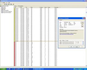

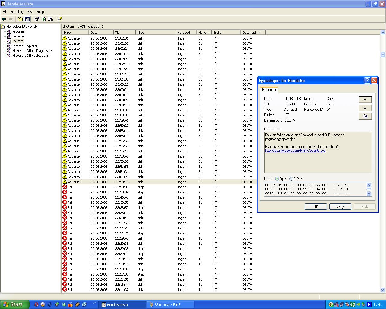

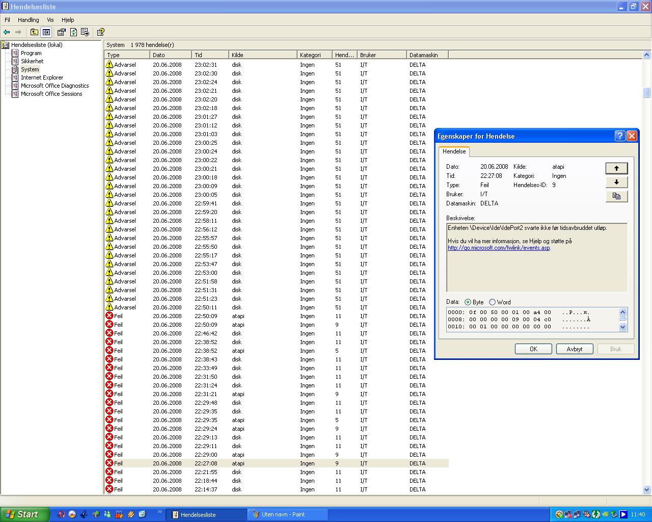

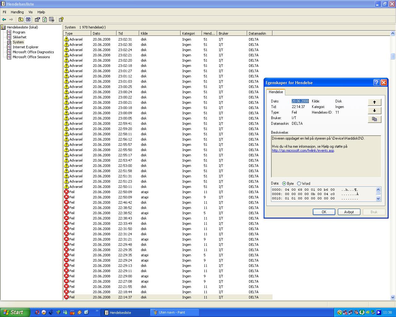

enurweb Skrevet 21. juni 2008 Forfatter Skrevet 21. juni 2008 Da ble jeg nødt å hente frem denne tråden igjen etter at systemet har fungert greit i en uke og vel så det med Win XP sin IDE controller. I går kveld hang plutselig systemet seg opp helt igjen som beskrevet tidligere. Dog blinket disklyset en gang med kanskje 30 sekunders mellomrom denne gangen i stedet for å være helt totalt dødt. Ellers var feilen den samme, systemet reagerte ikke på noe. Jeg legger inn bilder fra event loggen som jeg har funnet. Kan noen være så snille å komme med en løsning på dette så vil jeg være evig takknemlig!
Syar-2003 Skrevet 21. juni 2008 Skrevet 21. juni 2008 Kan se ut som det er disk kontrolleren(e) som feiler. Merk at error på atapi peker på cd/dvd enhet og disk mot harrdisk/partisjon. Er det eller har vært noe overklokking av fsb inne i bildet her anbefales det å ta ut cmos batteriet og sette cmos clear i minst 5 minutter (+ slå av PSU) . Etterpå i cmos setup gjør load optimized defaults. Er ikke første gangen vi ser kontroller/disk korrupsjon på nvidia chipsett *desverre* .
