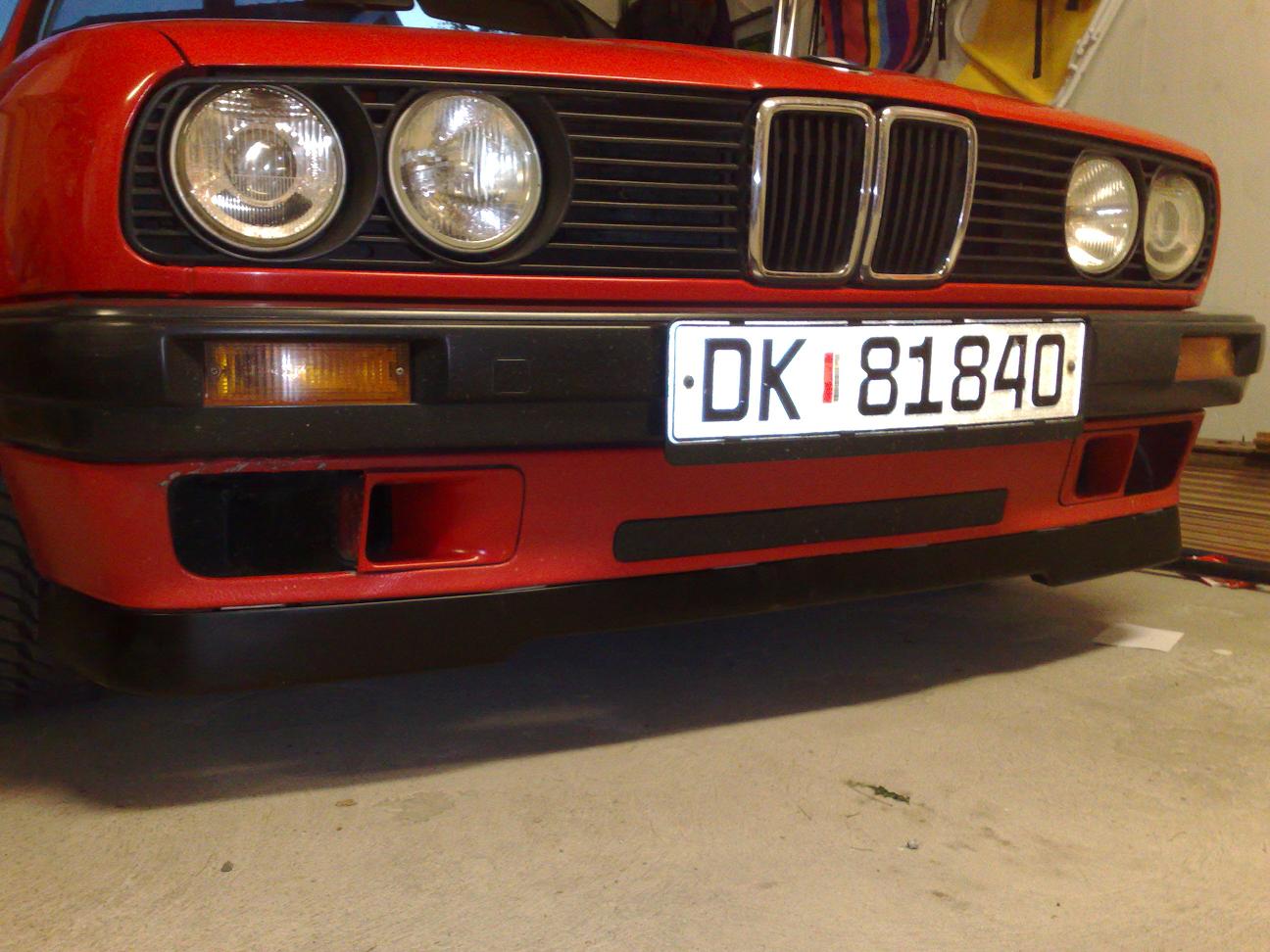

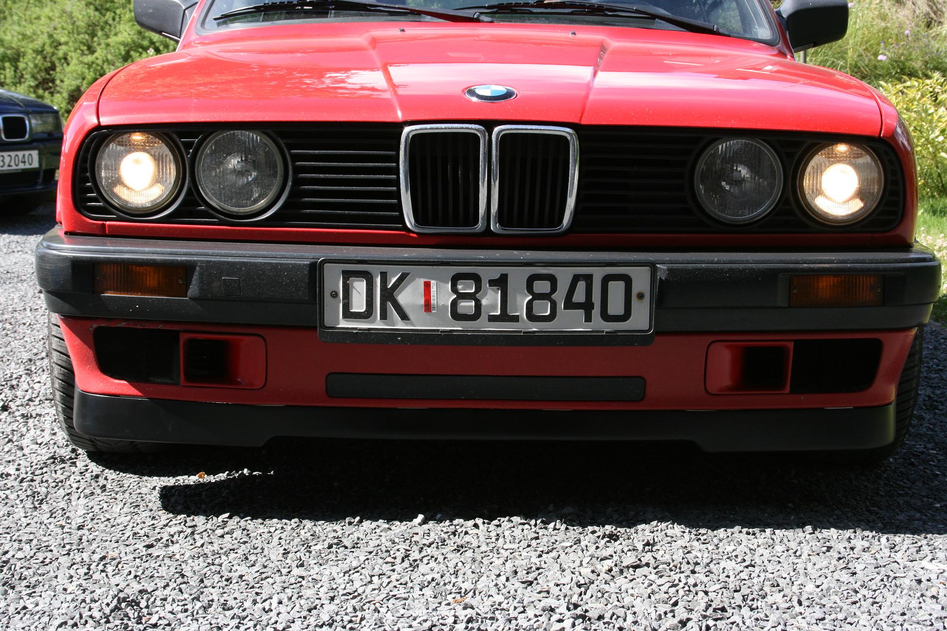

Ny leppe lakket og montert. Begynte på lakkering i går, men gikk tom for lakk. Kjøpte ny boks i dag og sprayet videre :p
Ja, tragisk bilde, men skal få vasket og dullet med den i morgen, så da blir det photoshoot!
Endret av Mompen
Hehe, fin snøplog du har skaffet deg. :D Men lakken ble ikke så værst til at du gjorde det selv da, tror det hadde blitt værre hvis jeg skulle gjort det.

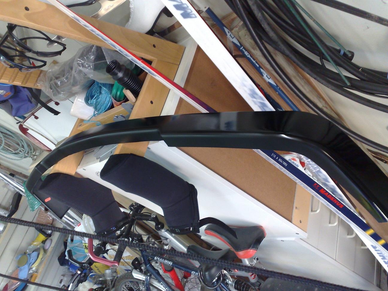

Takktakk :mrgreen:
Den er noe møkkete på bildet, grunnet støvete hender som monterte plogen :p
Nylakkert og "hengt" til tørking, ble kjempefornøyd med resultatet selv!
Har du hatt på et lag med klarlakk også, eller?
Nei, på det bildet er et kun sprayet på svart matt farge, den er blank der og da, men når den fikk tørket var den matt igjen :)
Har ikke så mye greie på lakkering selv, men klarlakk er kun for beskyttelse altså?

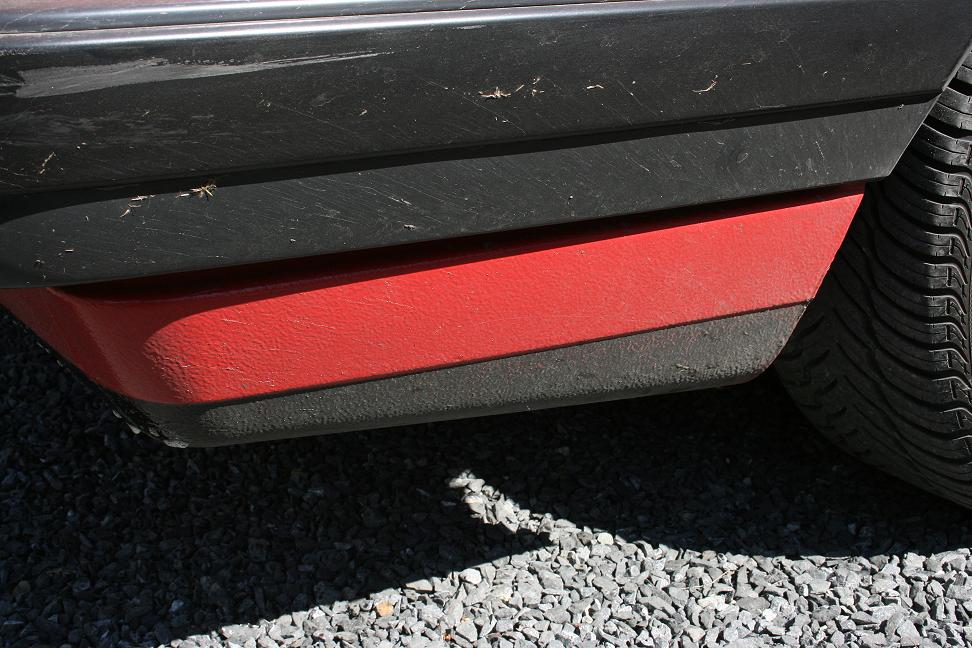

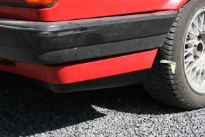

Fikk lakkert den nederste svarte delen av bakfangeren i dag, kjempefornøyd! :)
Før \ etter
Og et litt bedre bilde av fronten
Tror jaggu jeg skal bestille nye lister til bakfangeren.. :ermm:
Endret av Mompen
Ser ut som de listene trenger litt hjelp ja.. :) Du kan jo reparere de da, bare dra ned på landbruk og verktøy og kjøp deg pussepapir. Noe grovt, 150-400 korn og finpussepapir (800-1200 korn) som du pusser vekk skadene med. Når det er gjort, er det bare å lakke over igjen!
Mulig du trenger noe glassfibersparkel også, men dette finner du på bensinstasjoner. En liten tube, men holder til å reparere småriper i plastikken!
Når du er fornøyd, og føler at det er klar til å lakkes igjen, sprayer du på et par lag med den fargen du vil, deretter et par lag med klarlakk for å beskytte. (Blir som ei hinne av glass over selve fargen) Gjerne flere lag. Finnes også klarlakk som er matt.. :p Hvis jeg ikke husker helt feil.
Blir fort mye jobb og styr, lister kan da vel ikke være så dyrt :p

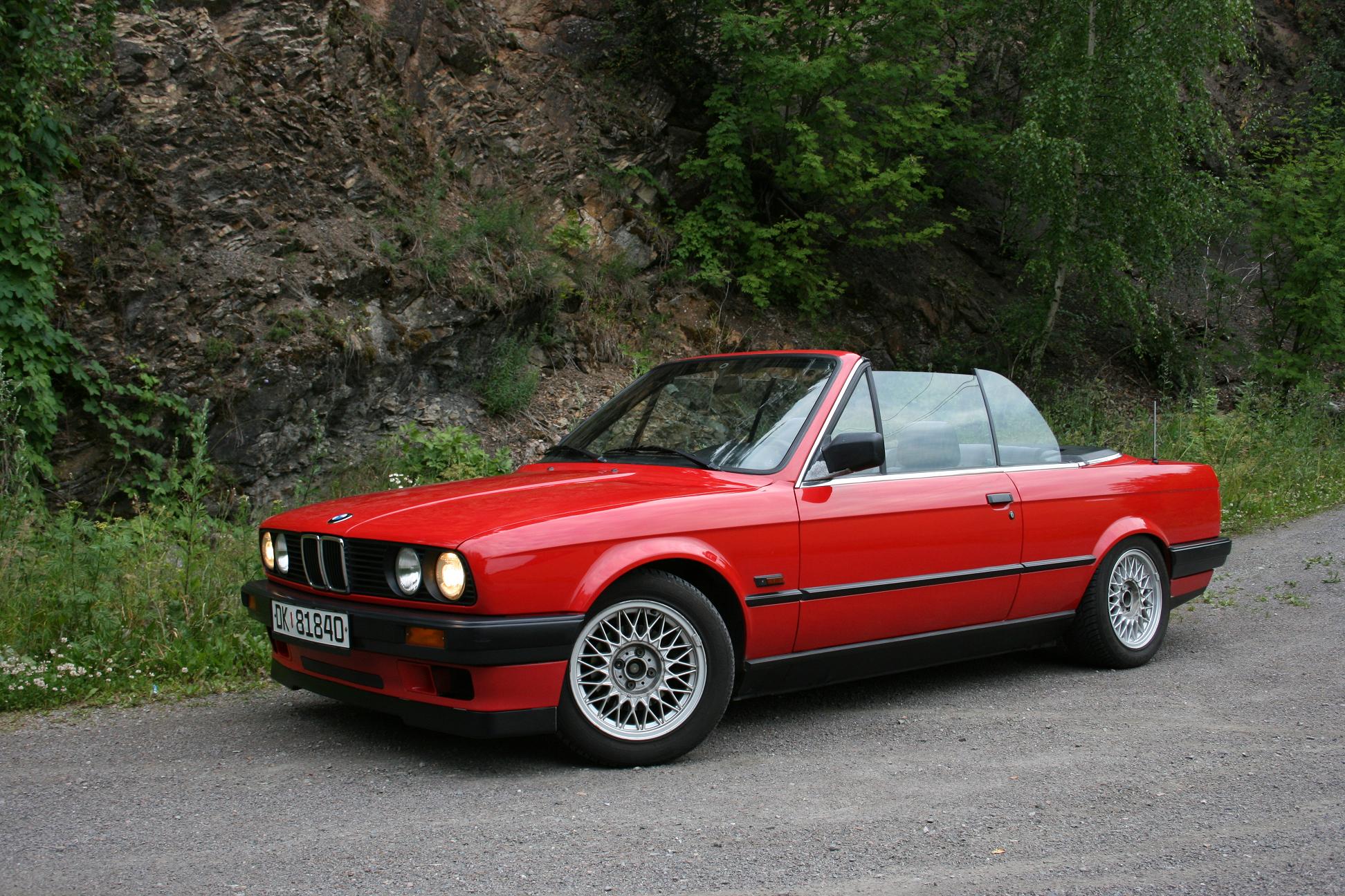

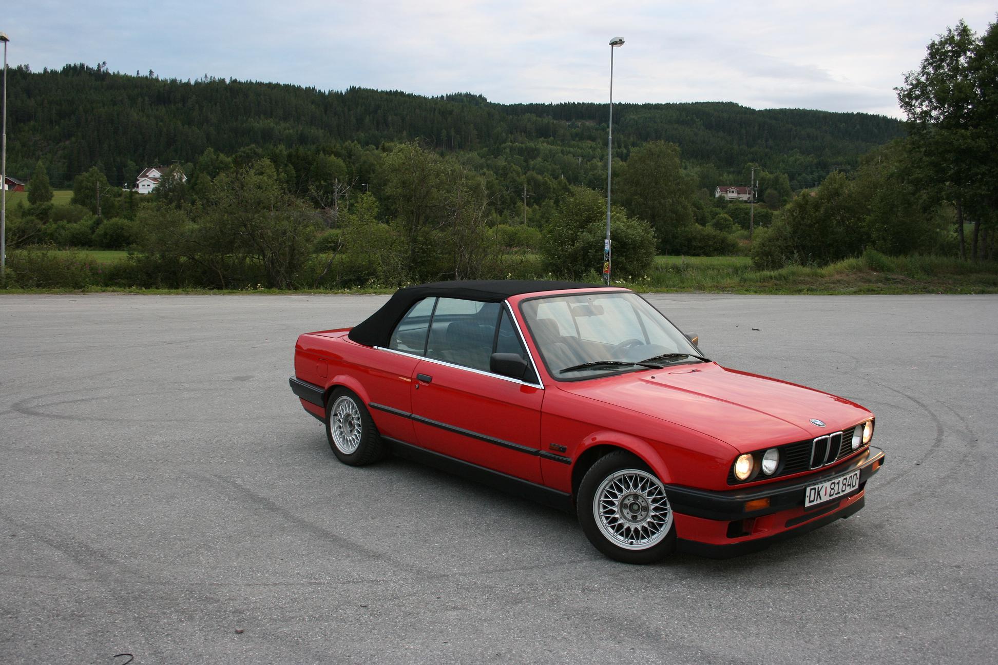

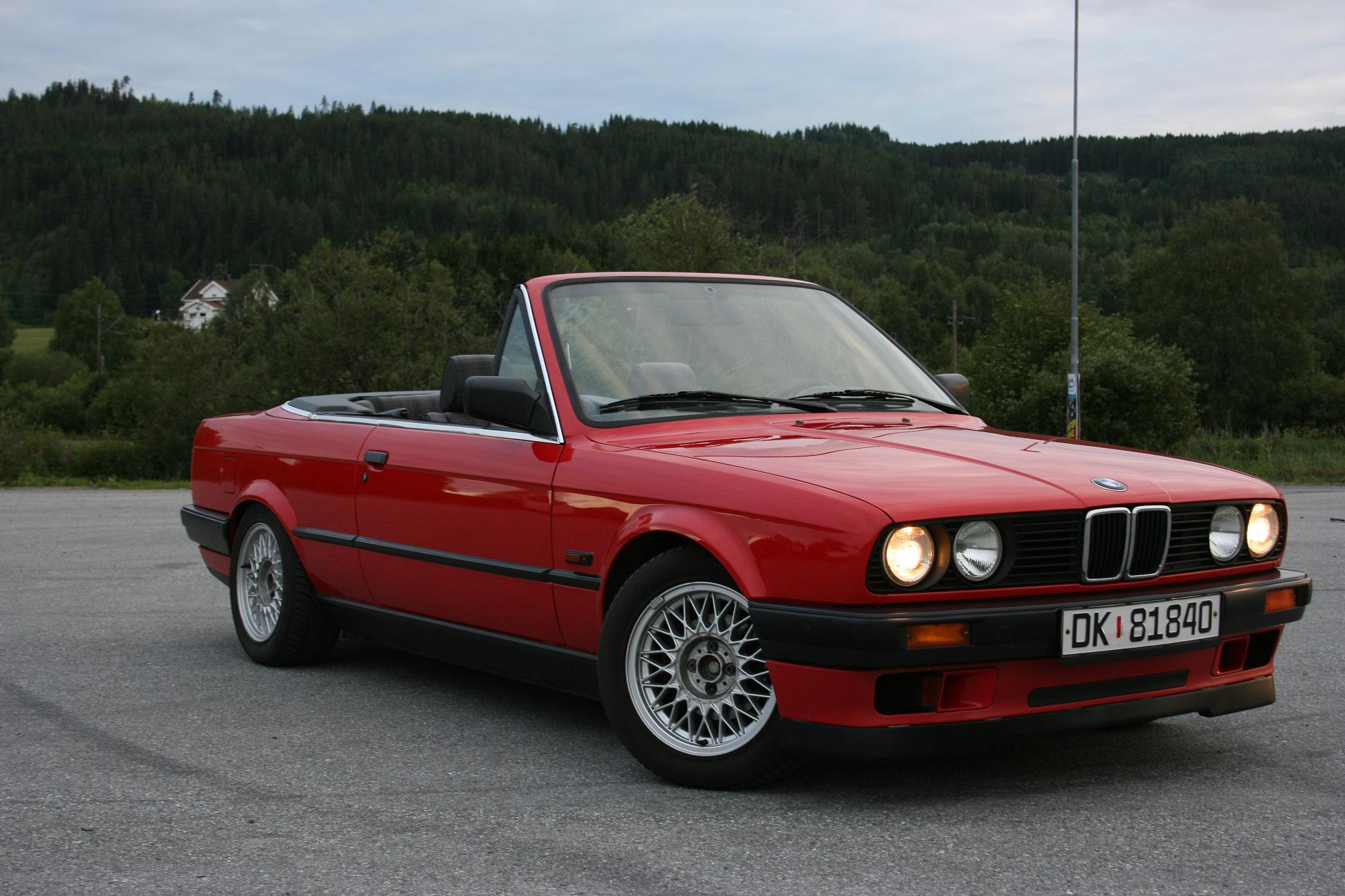

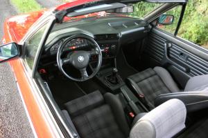

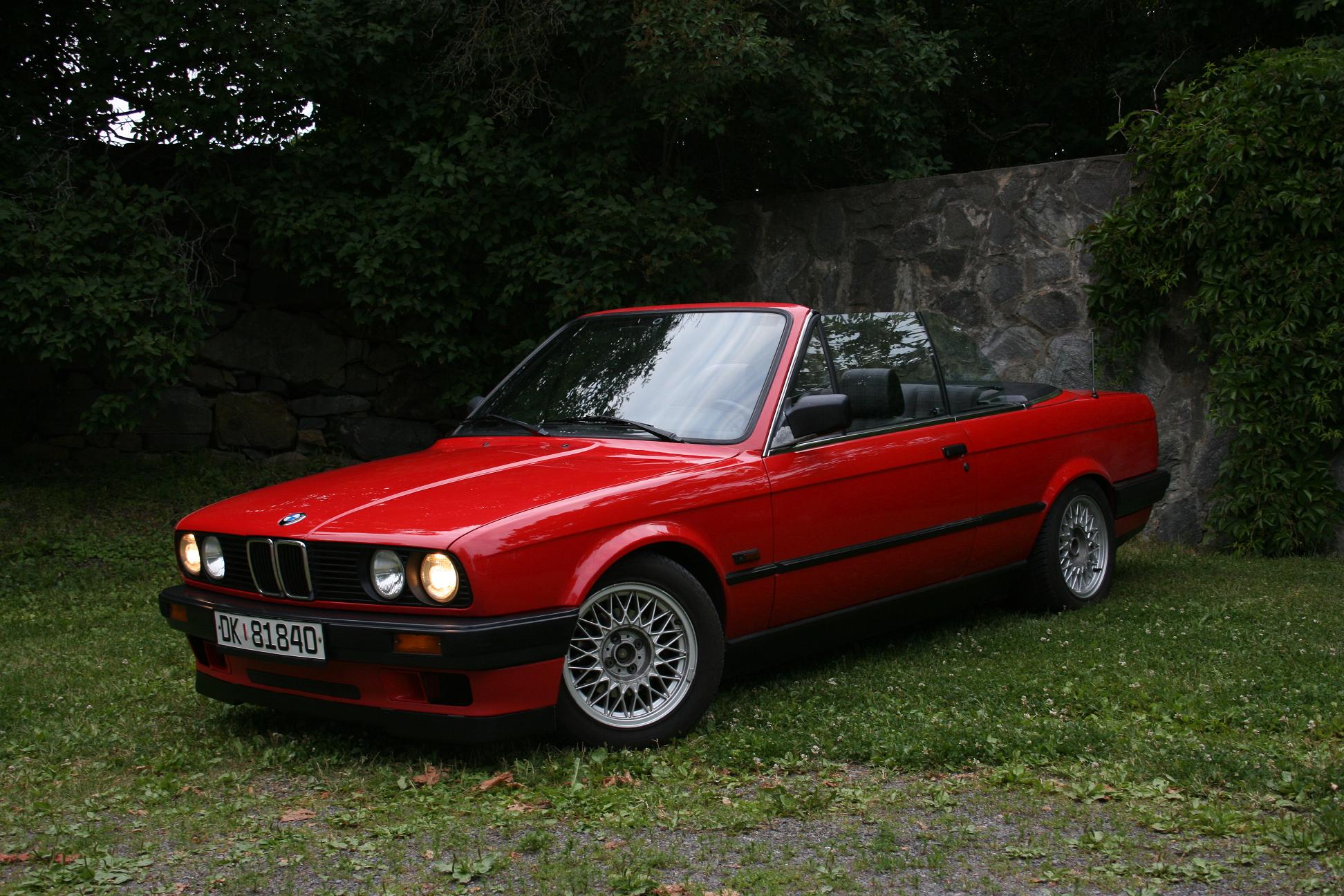

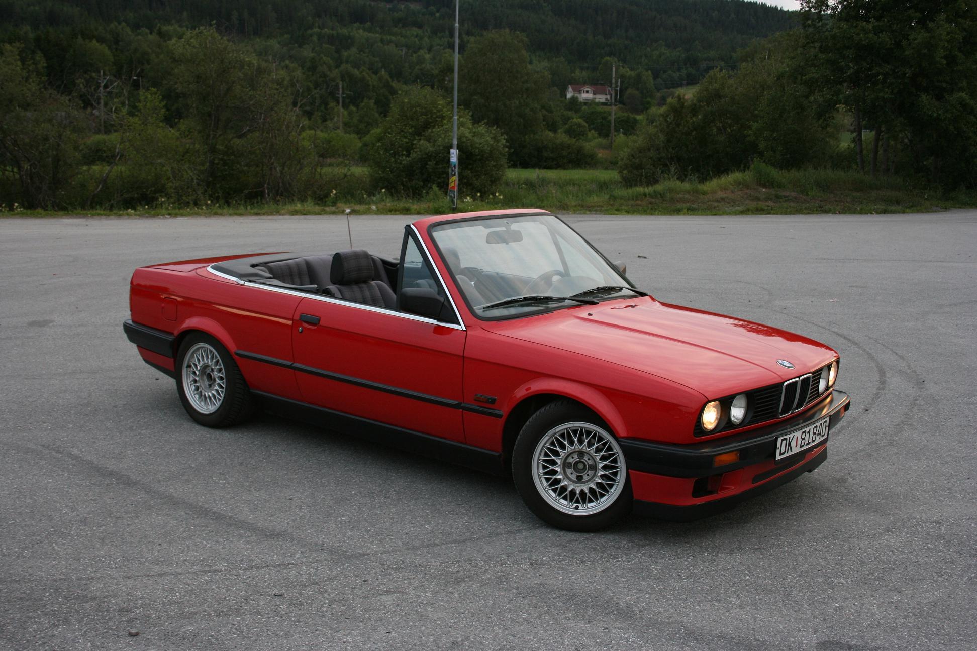

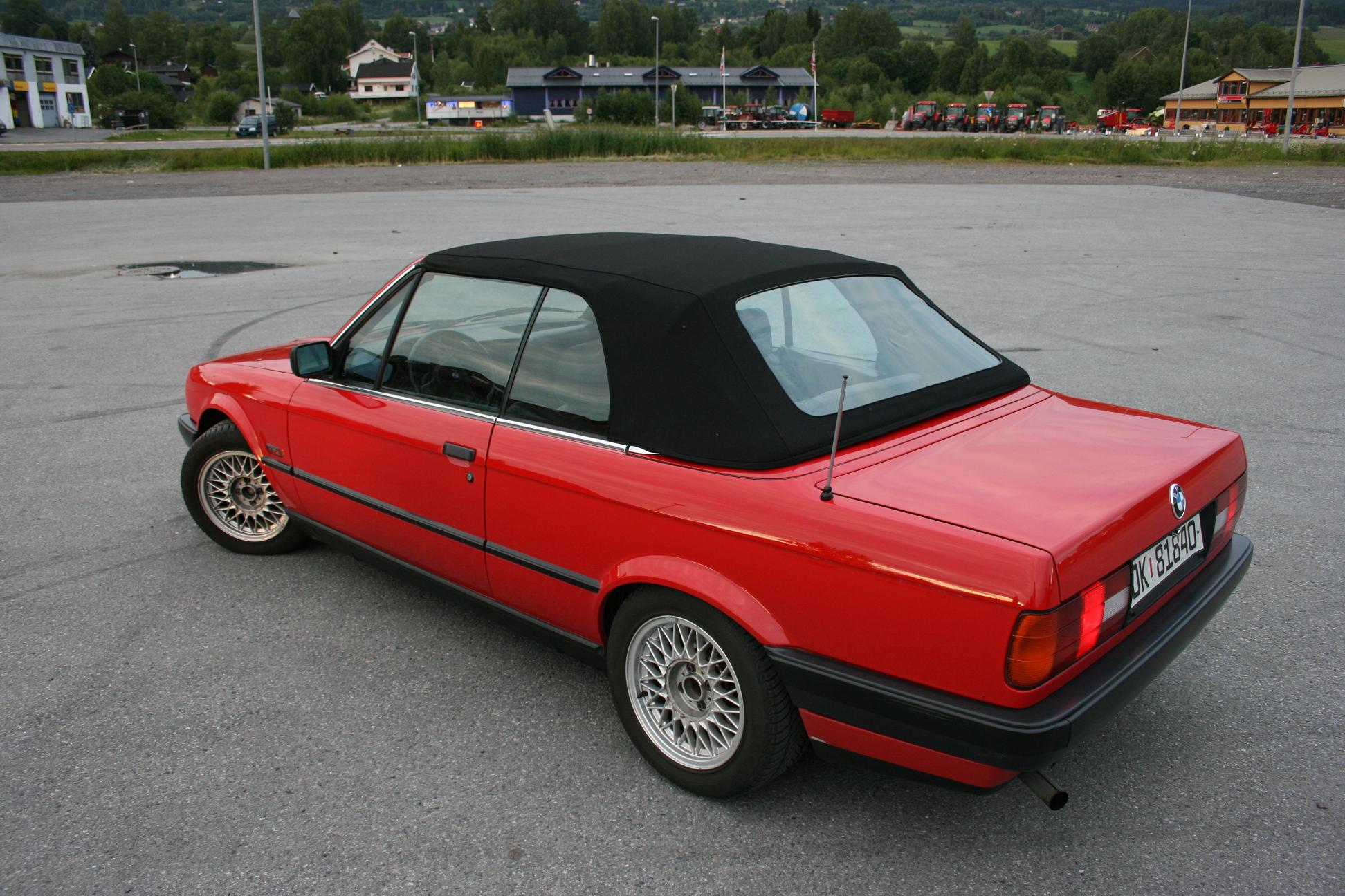

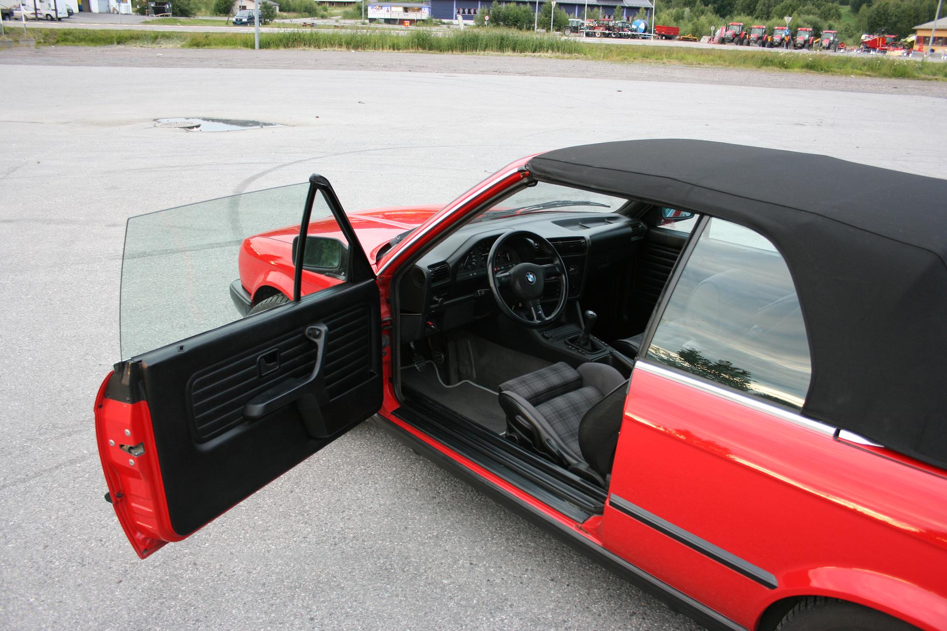

Fikk tatt meg tid til en liten photoshoot av kjerra i dag, nyvasket og vokset!
post-53560-1215634548_thumb.jpg post-53560-1215634551_thumb.jpgpost-53560-1215634554_thumb.jpg post-53560-1215634556_thumb.jpgpost-53560-1215634560_thumb.jpg post-53560-1215634567_thumb.jpg post-53560-1215634571_thumb.jpg
Ble jo brukbare bilder gitt :)
Har vært mye borti Meguiars selv, men har gått over til andre produkter når de var tomme, brukte selv denne voksen. Har sealer, quick detailer osv osv men gikk kun over med vask og voks denne gangen.
