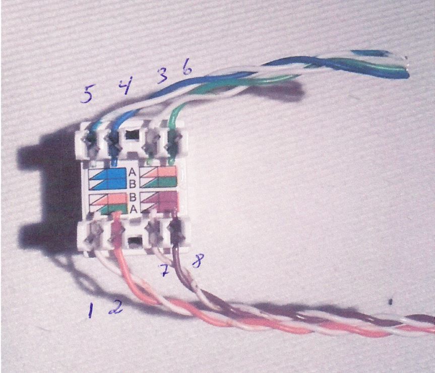

Har du fire ledninger inn til huset, altså en telefon kabel med fire lednigner. Rød. Blå. Gul. Svart.
Det er da bare Rød og Blå som stort sett er koblett til.
På biltemas RJ45 kontakt i vegg (produktnr: 48-914), så lykkes jeg med å koble blå og rød til 1 og 2, eller blå og blå/hvit. DVS rett ved siden av hverandre.
JEg har lest flere steder at de skal kobles til 4 og 5. men 4 og 5 er ikke 0,0,0,1, - 1,0,0,0 hos biltema.
Hos biltema er 4 og 5 de to blå par.
MEN da ble hastigheten reddusert til halvparten.
JEg vil forsøke hvidere.
Så byttet jeg de to ledningene, og tok en ny test og fikk dobbel hastighet igjen....
Men jeg får ikke helt logikken til å passe. Men som dere ser av bilde. Den røde satt jeg der den blå/hvite lednigen er, og den blå satt jeg hvor blå er. i par altså. Alle andre spor er ledige/tomme.
