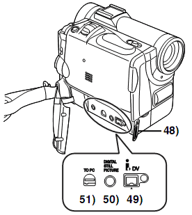

Firewire inngangen på pcen er der, men problemet er at det kun er s-video og jack ut på kameraet. Hvilkne løsninger har jeg da?
Det er et Panansonic PV-DC152, nokså gammelt kamera.

Selv veldig gamle kamera pleier å ha DV ut. Men den ligger ofte under en annen luke enn de analoge utgangene. Sjekk kameraet nøye... selv om jeg jobber i butikk som selger video, hender det jeg må lete en stund før jeg finner riktig luke. Den kan være ganske godt gjemt og gå i ett med kameraet.
Eg las nokre spesifikasjonar for kameraet hans, og der stod det ingenting om DV-ut e.l, kun AV-ut og seriellport. For å sitere Amazon om akkurat den porten:
RS-232C serial output: RS-232 output terminal for transfer from tape. PhotoVu Link software and RS-232C cable optional(PV-DRS2)
(Hadde eg sett noko om DV-ut ville eg sagt det.)
Lette selv veldig lenge og var også overrasket at kameraet ikke hadde DV-ut.
Det jeg også glemte å nevne er at det er en bærbar pc kameraet skal kobles opp mot.
PV-DC152 Har da DV-kontakt....
