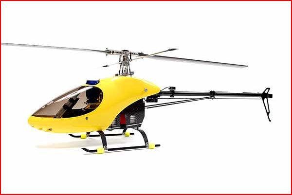

mr_skutle Skrevet 17. mai 2008 Forfatter Skrevet 17. mai 2008 Jeg kunne sikkert googla meg fram til hvilket kamera og linse du kom med forslag til men har du noen produknr.? Jeg kan vel si at jeg har nesten bestemt meg for at det må bli noe speilrefleks, kansje Sony 300A (eller var det A300). Blir vel også en Sigma 10-20mm vidvinkellinse tenker jeg., noen som har erfaring med den? Finnes det noen sider der jeg kan søke etter bilder tatt med denne linsa og evt. kombinert med 450D'en? Men tilbake til hovedspørsmålet mitt tråden begynnte med hvis ikke noen kan bekrefte det så må jeg nesten bare vente med å handle kamera... Bildet av helikopteret ligger vedlagt, synts å høre noen var interessert i å se utstyret.
Tore Skrevet 17. mai 2008 Skrevet 17. mai 2008 (endret) Klarer heppihopperet å løfte pass tungt.? Jeg tenker på at vekten må være noe fornuftig også... Vekt på speilreflex + kabler som henger etter, eller blir det trådløst.? Kameraet jeg la bilde til er et Canon G9, som det står på kameraet.. Veier 320gram + bateri og minnekort... Typisk dSLR veier gjerne 500gram + batteri minnekort og objektiv ~700gram +... Om det blir ledningsbassert så vil det bli noen kilo med kabel bak også.... Bildestabilisator blir vel et must.? Rister nok endel... Endret 17. mai 2008 av Scorpioen84
mr_skutle Skrevet 17. mai 2008 Forfatter Skrevet 17. mai 2008 Vekt er ikkeno problem, helikopteret veier i utgangspunktet 6 kg og har en kapasitet på rundt 2,5 - 3 kg avhengig av konfigurasjon av motor og batt. Kraftige saker? Hehe, ikke ledningsbasert nei, alt blir trådløst.
