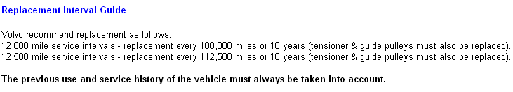

180k/10år, såvidt jeg kan lese fra vadis
*edit: det virket som et jækla langt intervall, får lete litt mer tror jeg
*edit igjen.. La til bilde

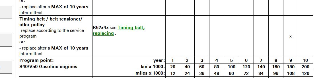

På volvoen får jeg dette.
Endret av NoEvo
fikk opplyst at det er reim og den skal skiftes på 160.000 \ 10år.. men lenge igjen enda... så vidt gått 70K nå :p
