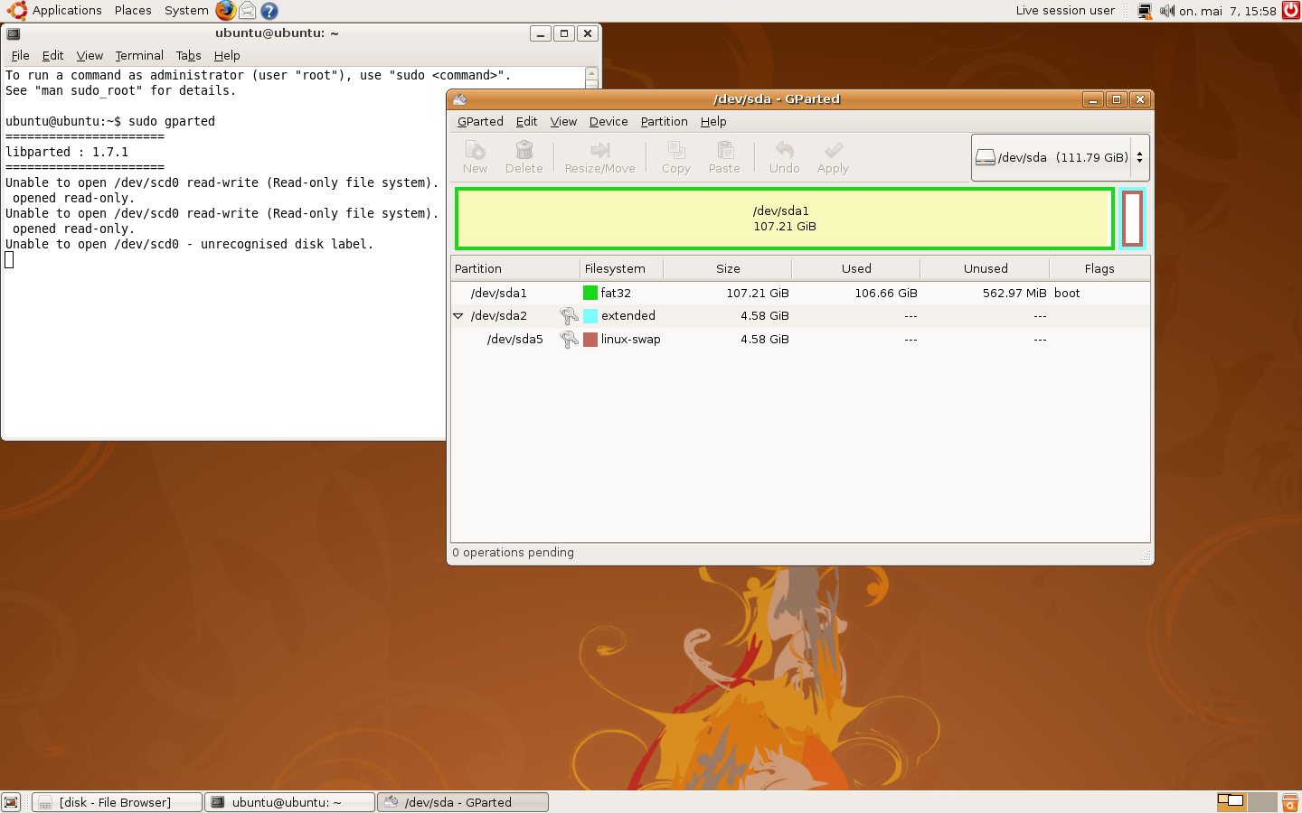

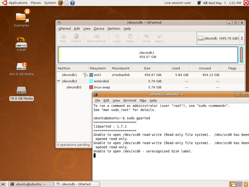

ssnorre Skrevet 7. mai 2008 Forfatter Skrevet 7. mai 2008 (endret) frozenfish: hmm Er vel verdt det om jeg ikke finner noen annen løsning. Fikk lasta ned Foremost, som jeg fikk et tips om av Northwave, men klarer jo ikke engang å innstalere det... har en misstanke om at jeg må skrive en kommando i terminalen, men vetta faen hva... kan noen forklare? er totalt grønn på linux... ...men det kommer vel etterhvert... tsg1zzn: var det et sånt bilde du ønsket? Endret 7. mai 2008 av ssnorre
jonnor Skrevet 7. mai 2008 Skrevet 7. mai 2008 Og et bilde av den interne disken din også. Det du har lastet ned er kildekoden, og er den absolutt vanskeligste måten å innstalere ting på i Linux. Bare skriv følgende i en terminal og alt ordner seg selv: sudo apt-get innstall foremost
ssnorre Skrevet 7. mai 2008 Forfatter Skrevet 7. mai 2008 (endret) takk northwave! skal prøve det... men nå er jeg ferdig på jobb skal hjem å være bitter for at livet har gått i grus! den interne hden sitter i en laptop som ikke funker for øyeblikket (https://www.diskusjon.no/index.php?showtopic=949417&hl=) Endret 8. mai 2008 av ssnorre
jonnor Skrevet 7. mai 2008 Skrevet 7. mai 2008 Det er jo bare å boote opp fra en Live-CD det, trenger ikke at operativsystemet skal fungere for noe så enkelt. Hvis du har et greit nettverkskort så burde det bare være å poste skjermbildet derifra.

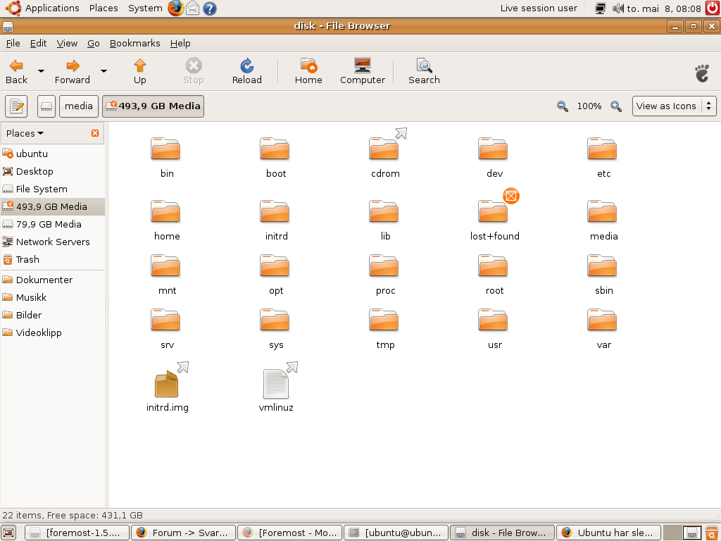

ssnorre Skrevet 7. mai 2008 Forfatter Skrevet 7. mai 2008 kom på det akkraut når jeg dro fra jobb... heh her er bildet:) nå står jo den eksterne hd'en igjen på jobb da.. så får ikke sjekket hva som ligger i den mappa, men tror det bare var linuxfiler alt sammen...
Pivotal Skrevet 7. mai 2008 Skrevet 7. mai 2008 tsg1znn: Hmm, merkelig bug. Har aldri vært borti det selv og heller ikke hørt om det. Men det er uansett ikke det som er skjedd her. Hvis den eksterne disken hadde blitt om til en swap partisjon så hadde det ikke vært filer på den. Og når det gjelder mbr så gjør ikke dette noen forskjell for den gjennomsnittlige bruker. Og windows støtter ikke uten videre andre OS, mens grub fint klarer å inkludere windows.
ssnorre Skrevet 8. mai 2008 Forfatter Skrevet 8. mai 2008 NorthWave: Funka ikke så bra den koden din.... ubuntu@ubuntu:~$ sudo apt-get innstall foremost E: Ugyldig operasjon innstall ubuntu@ubuntu:~$ sudo apt-get install foremost Leser pakkelister ... Ferdig Skaper oversikt over avhengighetsforhold Reading state information ... Ferdig E: Klarte ikke å finne pakken foremost hvor er den den leter etter "pakken" - formost? (i og med at den ikke blir funnet) har jo lasta ned programmet... tsg1zzn: ja, det liggger mye inne på media/disk
