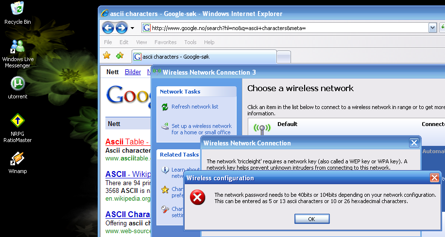

stonecold Skrevet 3. mai 2008 Skrevet 3. mai 2008 Jeg har netopp formatert min datamaskin det er en Acer Aspire 5101AWLMi står det på selve pcen.Jeg har innstalert pcen med Acer Aspire 5100 drivere absolutt alle som var på driver siden til acer. Men nå har det seg slik at pcen har problemer med å koble seg til mitt trådløse nettverk eller rettere sagt det går ikke ann å koble til trådløse nettverket våres!Jeg har kode på nettverke, men den boksen som skal komme opp når der jeg skal skrive inn nettverksnøkkel kommer ikke opp. Den har null problemer med å koble til trådløse nettverk uten kode. Men noen som kansje vet hva som er problemet? Eller noen som kan gi meg andre nettverksdrivere eller den slags?

stonecold Skrevet 3. mai 2008 Forfatter Skrevet 3. mai 2008 (endret) Jepp det kommer opp ruter etter innstalasjon av service pack 2. Men nå har jeg et annet problem jeg må finne ut av har tatt printscreen av hva som kommer opp. Hva betyr feilmelding som kommer opp jeg fatter ingenting har hatt det problemet tidligere også på en annen pc. mye.bmp Endret 3. mai 2008 av stonecold
Lars Dongeri Oppholdsnes Skrevet 3. mai 2008 Skrevet 3. mai 2008 Det betyr at du må legge inn passord i riktig format og lengde. Legger du inn f.eks 128bits WEP så kan du legge inn 26 heksadesimale verdier (0-10 eller a-f) Det kan f.eks se slik ut "12345678901234567890abcdef".
