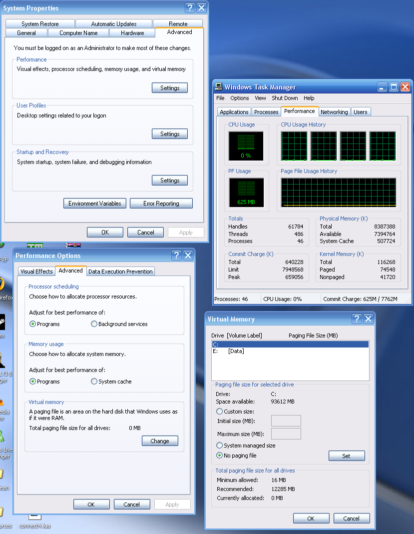

Jonern Skrevet 5. mai 2008 Skrevet 5. mai 2008 Ahh, lett etter dette lenge selv! Har 8 GB minne (fordi det var så råbillig ) så føler jeg har serdeles liten bruk for pagefile. Men et lite spørsmål, kan noen forklare dette for meg (Ja, jeg har reboota):
