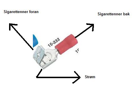

skyhawk Skrevet 3. mai 2008 Forfatter Skrevet 3. mai 2008 (endret) Om jeg har forstått det riktig så gjør jeg det slik som på tegningen? : Hvis jeg gjør det som på bildet over, skal jeg da bruke en blå kabelsko som på bildet på den som går til tenneren foran og en sånn rød til den som fører strømmen? Og hvis jeg bruker røde, så skal disse passe sammen? Og da kan jeg være sikker på at jeg kan bruke tennerne uten at noe galt skjer? Et par ting til jeg lurer på.. 1. Jordingen, bør jeg koble jord til tenner foran og bak sammen via forgreningssko eller skal jeg klemme på en rundsko å skru fast jordingen i karosseriet? (Har jordingspunkt under midtkonsollen, så det går bra) 2. Bør jeg isolere kabelskoene med el tape/krympeslange når jeg er ferdig? 3. Hva menes egentlig med god og dårlig joding? Endret 3. mai 2008 av skyhawk
gxi Skrevet 3. mai 2008 Skrevet 3. mai 2008 (endret) Ja, en sånn kabelsko som den røde i det første bildet gir uttak for en slik blå i siste bildet. Du kan tilogmed koble inn et i teorien ubegrenset antall slike i første bildet oppå hverandre, men anbefales ikke pga. den fysiske belastningen som ligger i den nederste koblingen da. Du tar ledningen som kommer fra sikringen inn på en slik som på det øverste bildet, og lager deg ledninger som inneholder to slike "blå" for å koble den andre til den første. Om du kobler jordingen slik eller til et annet jordingspunkt for hver av dem spiller ikke noen rolle. Btw. på slike kabelsko spiller det ikke noe rolle om de er røde, gule eller blå, men du bruker røde på 1,5mm2-ledning, blå på 2,5mm2 og gule på 4-6mm2. Altså fargen avgjøres av tykkelsen på ledningen du setter inn i de. Om du velger å isolere dem med tape eller krympestrømpe avhenger av sjansen for at de løsner eller kommer borti noe. Om du sørger for at de sitter fast og det ikke er noe i nærheten de kommer borti, så spiller det ikke noe rolle om de er isolert eller ikke. God vs. dårlig jording: Dårlig jording er enkelt og greit at du har dårlig kontakt til jordingspunktet du kobler dem til. Gode koblinger til jording gir god jording. Ikke tenk "jord" som noe komponent, fordi det er det ikke ("jord" er faktisk ingenting, kun noe man bruker for forenkle skjemaer for elektriske oppkoblinger). Bare sørg for gode koblinger både til plusspolen og minuspolen, så funker det. Endret 3. mai 2008 av jonepet

Trosterud Skrevet 5. mai 2008 Skrevet 5. mai 2008 Hvis du på bildet øverst bytter om på sigarettenner foran og strøm så blir det riktig. Det jeg håper og tror er at det på strømledningen til tenneren foran allerede sitter en kabelsko (av en type som 15-332) og at det på tenneren selv stikker ut en flatstift (som 15-329). Jeg har jo ikke sett bak dashen på din bil så jeg vet jo ikke sikkert hva som er brukt der. Jeg kan imidlertid ikke se noe behov for å bruke 15-329 i ditt tilfelle uansett. Dårlig jording har "morsomme" effekter om det oppstår der flere pærer har samme jordpunkt så som hovedlys, baklys, og tilhengere. Dårlig jording kan forårsakes av rust e.l. i jordingspunktet og har egentlig samme effekt som dårlig kontakt ellers på pluss. Det beste og greieste for deg der er nok å bruke en rundsko og skru fast. Som Jonepet sier så er fargen kun en veiledning til hvilken kabeldimensjon de bør brukes på. De fleste bruker blå kabelsko på altfor tynne ledninger. Bruk alltid røde om ledningen går inn i dem, hvis ikke går du over til de blå. Det er kun på rundstiftsko at stiftdimensjonen varierer med fargen. Krympeslange er helt klart bedre enn tape, om du må isolere i det hele tatt. Jeg bruker alltid helisolerte kabelsko der det er mulig, men 15-333 finnes ikke i helisolert utgave.
