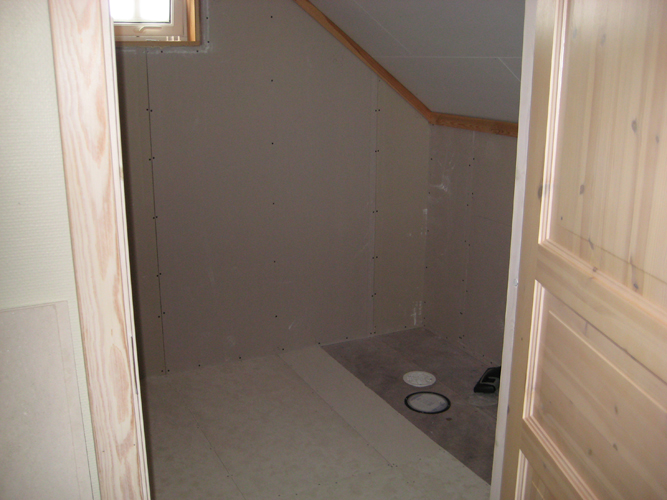

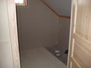

Før:
Eneste jeg har gjort her er å legge masterboard-plater, siden man ikke kan legge varmekabel på tregulv.

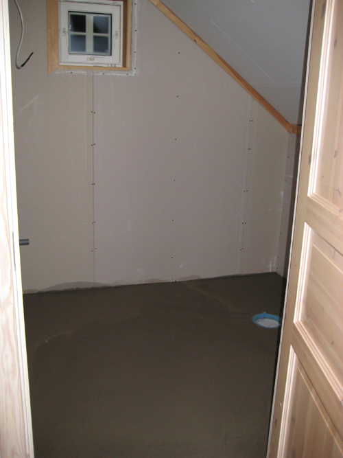

Varmekabel og avrettingsmasse ferdig:

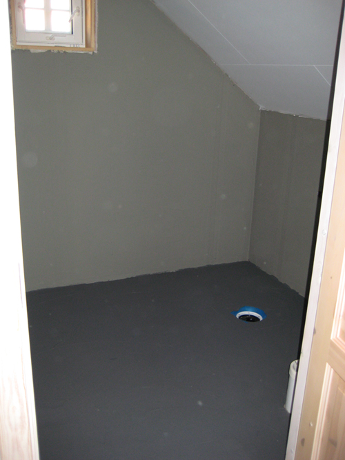

Gulvet er primet og veggene smurt inn med membran:

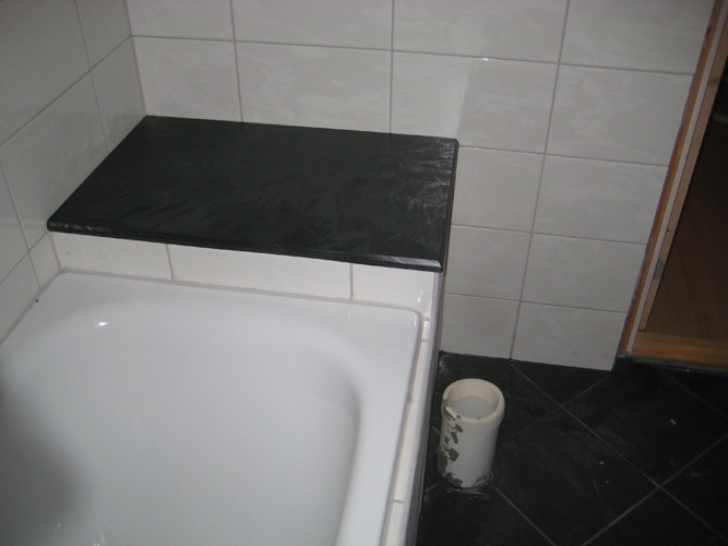

De som bygde huset laget en kasse som skulle skjule vannrøret som går til toalettet. Meningen var å flislegge denne, men siden den ikke var rett, ble løsningen å kjøpe en skiferplate som vi kuttet til. På den måten er det umulig å se at den ikke er helt rett og det ble riktig så lekkert syntes nå vi. Gikk over noen strøk med impregnering for å få den mørke fargen:

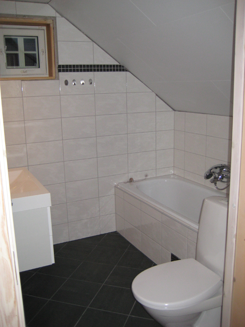

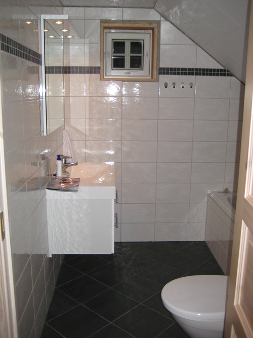

Da er badet 99% ferdig. Må bare kutte listene slik at de passer og sette de på plass.
Vi er ihvertfall veldig fornøyd med badet slik det ble. Bare å hyle ut om dere har noen spørsmål av noen slag! :)
Det ble veldig fint, likte badekaret egentlig når du likevel har dusj et annet sted.. La du flisene selv, og hva kostet herligheten?

En ting jeg lurer på er hvordan du gjorde det med flisene på badekaret

Flisleggeren skulle ha 20.000kr. Det dekket da all jobb inkl materialer, men ikke flis. Han la også gulvet (avretningsmasse) og var veldig behjelpelig med å sette opp innredningen. Han tok dette svart da det er en jeg kjenner. Badekar, toalett, blandebatteri til vask og badekar samt toalettsete kom på 8000kr, elektrikeren tok 6000kr, rørleggeren skulle ha 2300kr inkl materialer, dette var også svart. Innredningen kostet 8000kr, flisene kostet 6000kr.

Flisene på badekaret er flislagt på en litex-plate som er limt fast til den kassa du ser på bildet.
Dyrt, men fint ble det :)
Det er rimelig, han har også hatt flere fagfolk innom.
Bad er et av de dyreste rom i huset å pusse opp. Det fordi kravet til tetthet og materialer, samt opplegg av strøm er noe helt annet enn et soverom.

Du kan jo slippe unna med mindre, men da ser det ut deretter. F.eks mitt bad, helfliset men det har forrige eier gjort selv og det ble ikke bra.. Vil påstå at 50 000 er en overkommelig pris når det ser så fint ut + at det er fagfolk inne i bildet.
Vi kjøpte absolutt billigste badekar vi fant, toalettet var også relativt rimelig, baderomsinnredningen var veldig rimelig iforhold til andre. Mange andre leverandører tar ofte 15000-20000kr for samme størrelse og design. Mulig kvaliteten er deretter også, men dette er absolutt ikke noe "billigprodukt".
Flisene var vel det dyreste mtp at vi kunne spart litt der. Men man skal jo like det man bygger også og da kan man ikke velge billige 20x20cm hvite fliser (sykehus anyone) bare fordi det er billig. Dette badet kunne lett kommet opp i 75000-80000kr uten at det hadde sett noe mer spesielt ut av den grunn. Fikk meg et par overraskelser jeg også når jeg sjekket priser. Og som nevn er dette ved siden av kjøkken det dyreste rommet man kan pusse opp.
Har sett flere bad som er flislagt av huseier og det er som regel ikke vanskelig å se. Jeg betaler heller litt mer og får det skikkelig med en gang. Det er ihvertfall min mening. ;)
