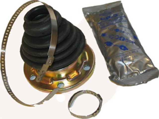

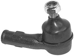

Har noen familiemedlemmer som er nevenyttige, så om det ikke skal være en veldig komplisert jobb så skal jeg nok få gjort det selv. Men drivakselmansjett er ikke det somme som endeledd? Sjekka på Mekonomen, og det eneste som dukker opp under "Drivaksel" er "drivakselmansjett ytre". Hvor mye pleier endeledd å ligge på i pris? Hvor lang tid bruker en verkstedmann på å bytte noe sånt?

Mansjett, er den gummien rundt, som holder på fettet. Er denne deffekt, hull rifter osv, lekker det ut fett og drivknuten vil etterhvert gå istykker pga manglende fett.

Sjekk stag osv. Kan være endeledded også. Den som er linka til her er endeledd til styrestanga.
