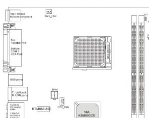

Jeg har kjøpt et hovedkort av denne typen: https://www.komplett.no/k/ki.aspx?sku=321979 , men når jeg skal koble til start/reset/hdd-led-kablene skjer det nothing. Jeg er 100% sikker på at jeg har plassert kablene riktig (utifra manualen) jeg har også forsøkt utallige kombinasjoner - men ingen ting virker. Det eneste jeg får til er et svakt lys på startknappen, så det tyder jo på at det er liv i hovedkortet.

Sånn ser det ut i forstørret bilde i alle fall;
H.D.D LED - Pin 1 & Pin 3
RESET SW - Pin 5 & Pin 7
POW LED - Pin 2 & Pin 4
POW SW - Pin 6 & Pin 8

Hvilken av vifte-kontaktene har du forresten koblet cpu-vifte i?

Har koblet CPU vifta i riktig kontakt! Det er helt sikkert. Ingen ting lyser når jeg trykker inn powerknappen. Men når jeg kobler til ledningene til pæra (som vises på startknappen) får jeg lys...
ok. Grunn til at jeg spurte er fordi jeg ser at system-fan(kabinett vifte) kontakten har en uvanlig plassering helt øverst (i området der man ofte finner cpu-kontakter). Hvis du i tillegg evt. hadde en cpu-vifte med 3 ledninger/pins, så kunne man risikert å koble den der. Mulig PCer booter opp alikevel ved en slik feilplassering (det vet jeg ikke, har "ikke prøvd"). Bare prøver å tenke gjennom mulige/umulige feilkilder. :)
