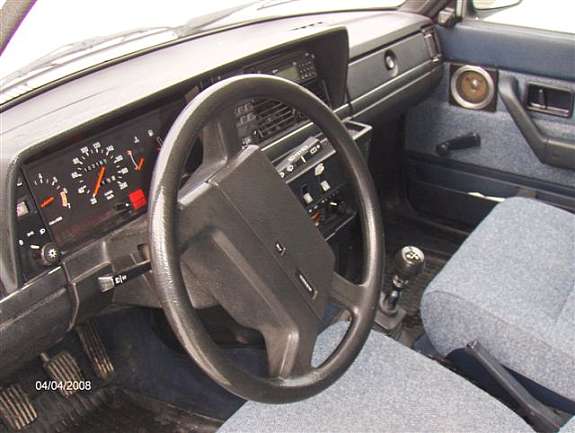

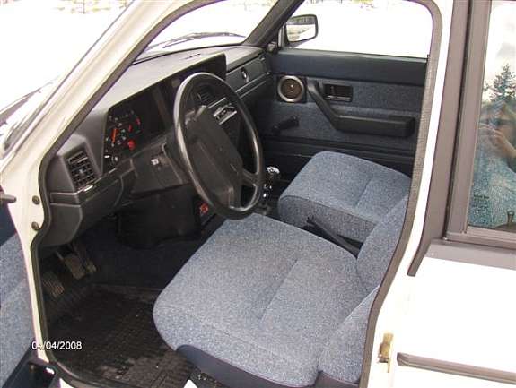

Fredag var endeleg dagen da eg fekk kjøpt meg ein 245. Har sett etter 245 i eit halvt år no og hatt ein på prøve og fått nokon til å prøvd ein annan ein. Men dei blei for dyre. Har vore på finn i lange tider og sett etter 245 med visse krav: Den skulle vere ifra 90-tallet, ha gått mindre enn 250 tusen og til ein pris under 35. Det viste seg at dei krava var ikkje like lett å få gjennomgang med. Dei fleste hadde gått over 250 og var ikkje ifra 90.tallet.
Men fredag i eit-tiden blei det lagt inn ei annonse på finn. Ein Volvo 245 ifra 92 som hadde gått cirka 150 tusen til den nette sum av 23 tusen. Ringde med eingong på den når eg kom heim i tre tiden. Heldigvis var ikkje bilen seld, så høyrde litt på kva ho hadde å sei om bilen og den virka ganske fin. Så eg sa at eg kjøpte den. "Hva, kjøper du bilen usett?!" svarde ho :) Da måtte eg le litt, men eg visste at dersom ikkje kjøpte denne med eingong, så kom det ein annan ein ganske fort å kjøpte den. Laurdag (igår) fekk eg ein til å sjå på bilen for meg å da fekk eg vete at det var litt rust nede i bakkant av dørene, men den var til å pirke vekk. Eksosanlegget var ganske nytt og da hadde ho fått vete at bilen var rustfri under. Under panseret var det litt drete, men ikkje voldsomt. Den sveitta litt ifra toppen, klassisk. Sommardekka var visst ganske sletne og felgane fekk eg ikkje med. Defa pakke var det og på denne bilen, det eg veit om den er at du kan sjå temperaturen ute og spenninga på batteriet. Og visst det er som ein her i bygda hadde på traktoren sin, så kan du programere motorvarmaren til å koble ut og inn.
Til ein pris av 23 tusen så var eg fortsatt meget interesert og ho spurde meg 4-5 gonge om det var sikkert at eg kjøpte bilen. Men 245 skulle eg ha. Heilt sidan eg var i 10-års alderen bestemte eg meg for at eg skulle ha ein 245 eingong. Pappa hadde ein 245 ifra starten av 80-tallet, men den var forgassar på og karosseriet rusta vekk. Så den blei skrota. For nokon år sidan skulle mamma ha seg ny bil og etter innskot ifra pappa så kjøpte ho seg ein 945 ifra 98. Det blei sagt at eg skulle overta denne, men desto meir eg tenkte over det, desto mindre fekk eg lyst på bilen. Den har vore på regelmessig service til den hadde gått 100 tusen, da kjøpte me den. Etter det har den ikkje vore på service anna enn for å bytte det som må byttast, og no har den gått vel 200 så eg stolar ikkje heilt på kva stand bilen er i. Det luktar litt svidd når du stoppar bilen og den går ikkje jamnt på tomgang, virkar som om ein av sylindrane ikkje alltid tenner.
Så eg ville ha ein annan bil kan du sei... Og når eg endeleg fant denne, blei eg gira. Dette var den femte 240 hennas og ho hadde fullt servicehefte på den. Ho er eigar nummer to og forrige eigar var ein kar i eit røyrleggjarfirma. Kilometervisaren står på 103 tusen, men den fuska så ho tippa den hadde gått 150 tusen. Men det er jo lite til å vere ein 240.
Bilen kjem til gards den 20 april da pappa skal til Biri den helga. Og da er det kort veg til Elverum. Høyrde og med Interdekk på Lillehammer om dei hadde nokon felgar til 240. Nei det hadde dei ikkje på lager, men eg skulle jo ha nye dekk så eg spurde etter det og. Joda, skulle få rabatt på dekk sidan dei ikkje hadde felg til meg. 4 stk Firestone dekk til sum av 1800kr. Eg slo ikkje til, men eg skal ringe opp igjen tenker eg å slå til. Det er jo grisebilligt. Så kan pappa hente dei når han reiser forbi dei fredag/laurdag.

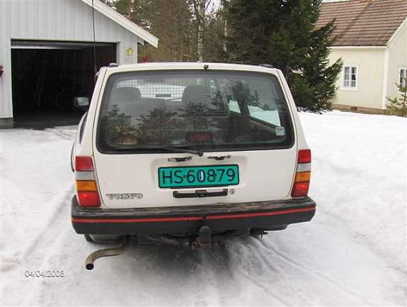

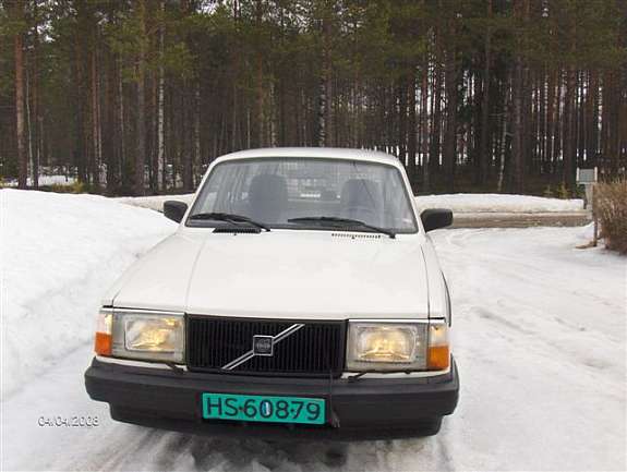

Da var 245' endeleg heimkommen :D Pappa kom heim klokka 11 i går kveld, eg berre måtte vere oppe å sjå bilen før eg la meg... Har fått sett meir på den idag og køyrt den noko heime. Og det er nok slettens ikkje nokon dårleg bil eg har kjøpt meg. Motoren går helvetes godt, men det er ulyd ifra motorrommet som går og kjem. Må prøve å finne ut av den. Defa anlegget er programmert så nå er det i orden. Får ikkje bruk for det før til vinteren da... Men eg dreiv å stussa på spenningen. Når motoren er av så ligg spenningen på 12,5-12,8V cirka. Men når motoren går så går den først opp til 13,4 for så å gå ned til 13,1. Er ikkje det litt lite? Burde den ikkje ligge mellom 13,8 og 14,4? Eg får ta med multimeteret heim ifra skulen og dobbelsjekke med Defaen direkte på batteriet.
Sprekka i dørkofferten var større enn eg trudde, så den skal bytast. Tåkebaklyset lyste nett når eg trykte på brytaren, men så slokna det. Alle sikringane er heile så eg veit ikkje heilt kva som er feilen, får leite litt. Lyset til skiltet må ordnast, noko jalla greiere det som er no :p Ellers så startar motoren fint. Var 0 grader i dag tidleg og etter dei omdreiningane som B230F motoren skulle ha, så starta den med eingong. Handbrekken må og strammast syns eg, må dra så langt før den tek skikkeleg. Så må eg skaffe meg noko dørtrekk og sveiv til bakdørene, da det var ei plate på dette. Kan jo og berre ha det sånn.
Ellers så virkar alt til å vere i skjønneste orden, B230F er sterk som faen. På flata treng du ikkje gje gass for å løyse den. Fin lyd er det i den og. Og som skikkeleg klassisk 240 så har me ettertenning og :) Bilen er stødig og god å køyre, bremsene tek og godt. Einaste er radioen eg ikkje veit korleis fungerar :roll: Må sjå om eg ikkje finn ei online handbok til den da det ikkje fulgde med og eg skjønnar meg ikkje heilt på den. Varmeapparatet er og i skjønnaste orden, blir spanande å sjå korleis det kjøler...
