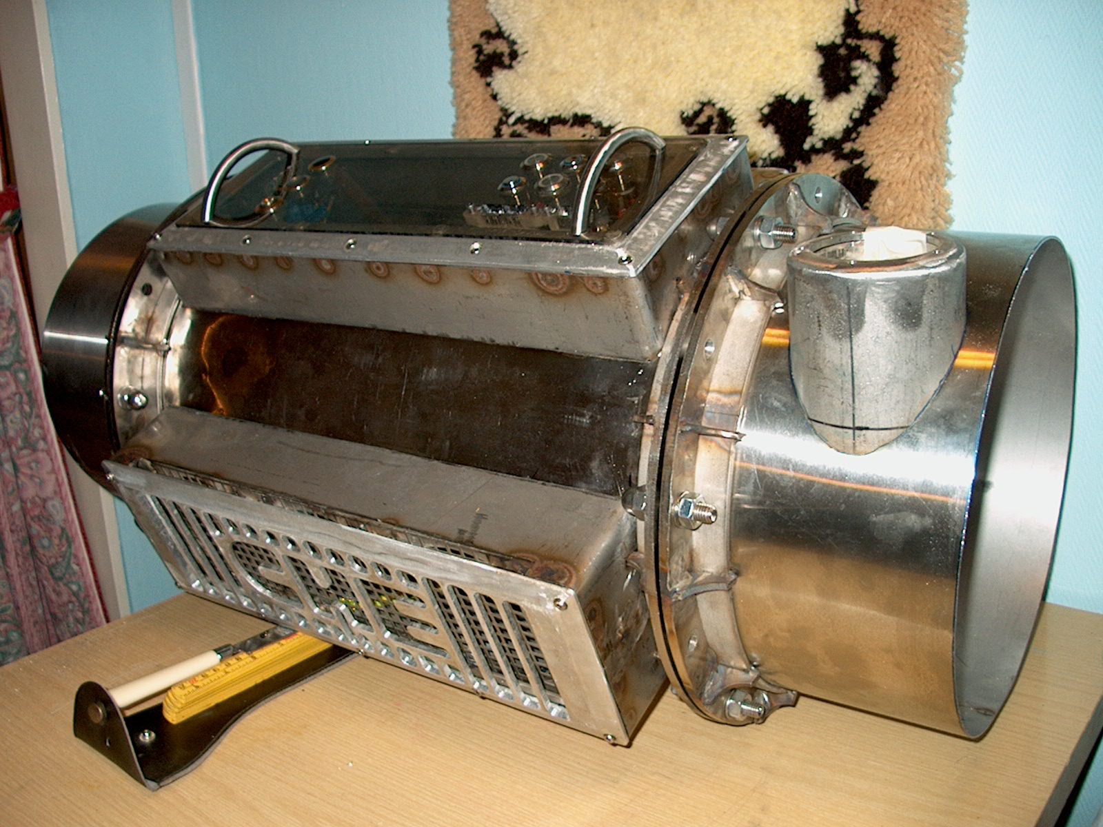

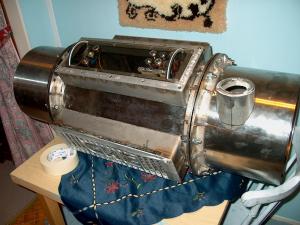

BIM-Tech Skrevet 21. desember 2008 Forfatter Skrevet 21. desember 2008 Heisan. Har satt sammen kabinettet for å få en oversikt. Har litt for korte USB og Firewire kabler internt, så vist det er noen som klarer å ordne det så jeg får lange nok kabler så hadde det vært fint Kansje det finnes en nettbutikk med slike kabler... Skal kappe av kabinettet ca 70mm i hver ende også. Håndtak skal på og endene må gjøres ferdig osv.. Sveising blir neste måned. Vekt pr i dag er ca 24,3 kg

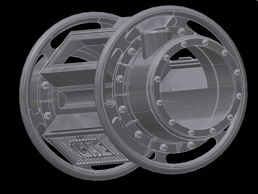

BIM-Tech Skrevet 24. desember 2008 Forfatter Skrevet 24. desember 2008 (endret) Hei. Vel, den tåler kansje 3 verdenskrig eller en tur til et litt urolig Lan-party på vikingeskipet i påsken neste år. :!: Syntest det gjør seg med litt kraftige matrialer, ser litt mer avskrekkende ut. Holder på å tegner en detaljert tegning nå.. Endret 24. desember 2008 av Alu-Tech

BIM-Tech Skrevet 28. desember 2008 Forfatter Skrevet 28. desember 2008 Heisan. Takk skal du ha. Har nettopp kappet av 70mm på hver ende av kabinettet med,..Baufil. Det var en del jobb, men det gikk. Så nå er lengden nede på ca 800mm. Så nå er det bare å vente tålmodig på av dette året er over slik at det kan bli litt mer fart i oppdateringene. Det er temmelig kjedelig når man ikke får gjordt så mye..

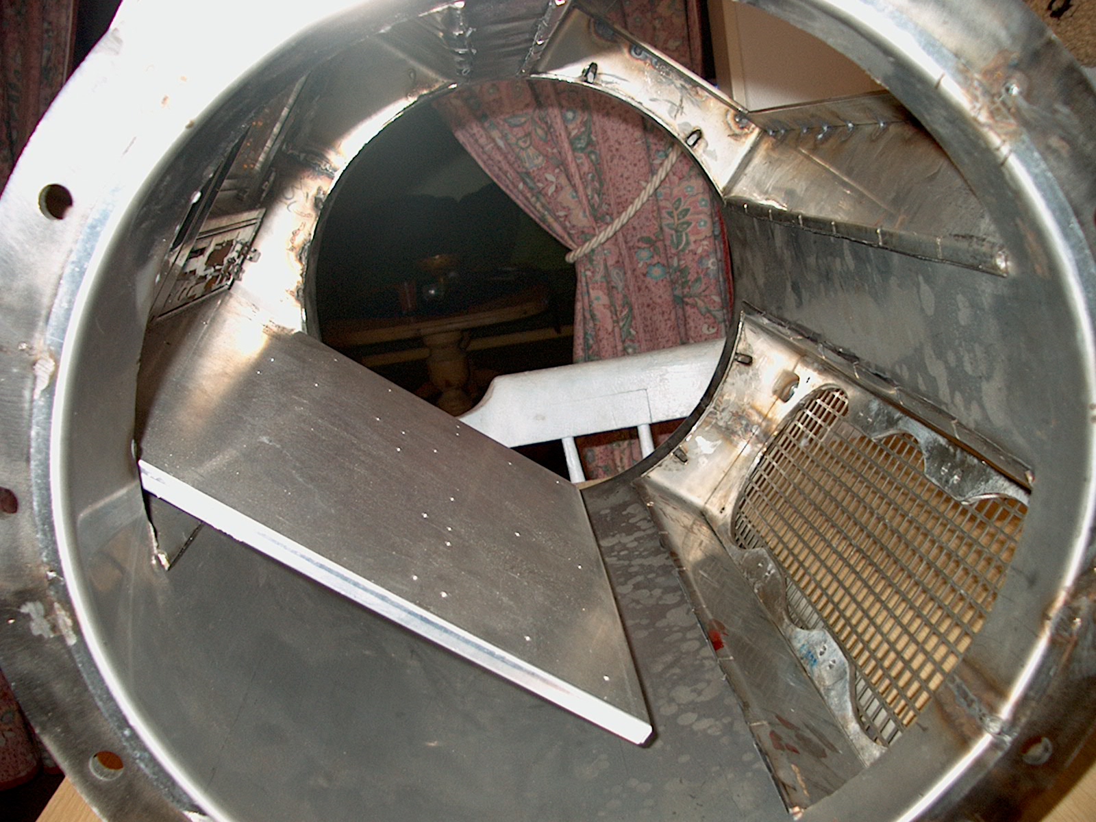

BIM-Tech Skrevet 30. desember 2008 Forfatter Skrevet 30. desember 2008 (endret) Hei. Får prøve å fortelle så godt som mulig. Første bildet viser hovedkortbrettet i bunn. Du ser på forrige oppdatering hvor bakstykket er plassert, med radiatoren på høykant på linje med hovedkortet på motsatt side av babstyket. Kontrollpanelet er på toppen mellom vanntanken ( et rør i plexi på 50x400mm) med 300mm UV lys i bakgrunnen. Dette ver ikke laget enda. Bak er påfylling av kjølevæske (det er den store røret på toppen av den bakerste delen. (den er klar til sveising) Der skal også strømforsyningen være. Mulig jeg ordner det slik at strømmen til PSU kommer ut på siden bakstykket til hovedkortet. (Har fått tak i ekstra lange modulære kabler) Foran blir 2 Blueray-brennere, og 2 SSD-Disker. De blir festet i en Lexan-Ramme, som alt annet innvendig. Tapping er den lille røret på 74mm som skal monteres en Fillport på, Den er under foran, montert på skrå for lettere tapping. (Det pleier å bli noe alvorlig søl ved skifte av kjølevæske) Den er også klar til sveising. Vet ikke om pumpen blir foran eller bak, antagelig havner den bak.. Kommer til å ha klarlakk som er UV-Reaktiv Endret 30. desember 2008 av Alu-Tech
