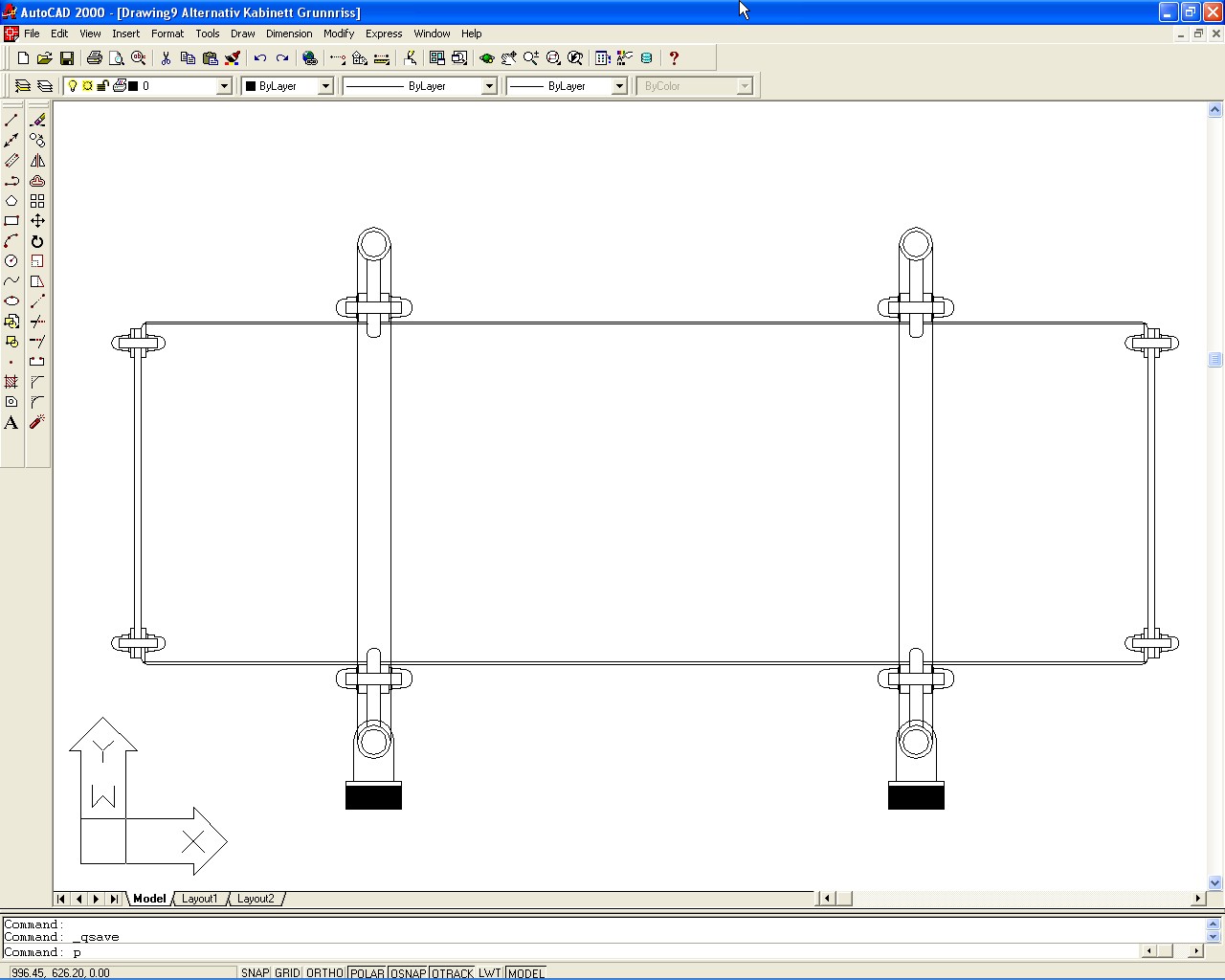

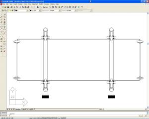

Har tegnet litt til i autoCad for å vise et tverrsnitt, noe 3D har jeg ikke lært å tegne enda. Men jeg kan legge ut de bildene så snart som mulig.
Det blir iallefall veldig spesielt, regner med å bruke over 7000,-, grovt regnet.
Når det blir så dyrt så tar det litt tid å skaffe midlene.
Hei
Her er et lite snitt..
Kabinettet blir som en sylinder med 2 stk håndtak som går rundt kabinettet med
føtter under. På den ene siden er festet hovedkortet og motsatt side er radiatoren festet slik at kjølingen av radiatoren blåses over hovedkortet. Noe som betyr at viftene er
med å kjøler både radiator og hovedkort samtidig, noe som er vanskeligere ved vanlige kabinettet. Dette er en veldig effektiv kjøling, samt at det er en grei måte å "stue"
unna radiatoren samtidig med lett rengjøring av filteret.
Kontrollpanelet vil så ligge like over radiatoren med LCD panel til kjølesystemet, Power, Reset, HDD, Lys og styring av DVD- brennere osv.. Kommer til å lodde litt for å få alt til å fungere.
Fillporten vil komme under i 45 grader for lettere tømming av kjølevæske og Påfyllingen
vil skje fra toppen med en vanntank i heldreid aluminium slik at det blir lett å ha kontroll
med systemet med lite søl, noe det har vært nok av tidligere
Kommer raskt med ny oppdatering av plasseringen av delene snart.

Den kommer til å ligge på 4 stk gummiføtter som er det svarte nederst.
Noe hjul kommer det ikke til å være, men det er mulig at jeg kommer til å lage en slags tralle til å flytte det med i tillegg senere. Vil helst at det ikke flytter seg fra skrivebordet, noe som ikke vil være helt bra for elektroniske komponenter.
Hei.
Det var ikke dumt tenkt det der :hmm: Det har jeg aldri tenkt på..
Har ikke tenkt å flytte så mye på den da jeg bor i 4 etasje UTEN heis. Er ikke helt sikker på at føttene blir satt fast heller, men selve kabinettet blir ganske likt tegningen.

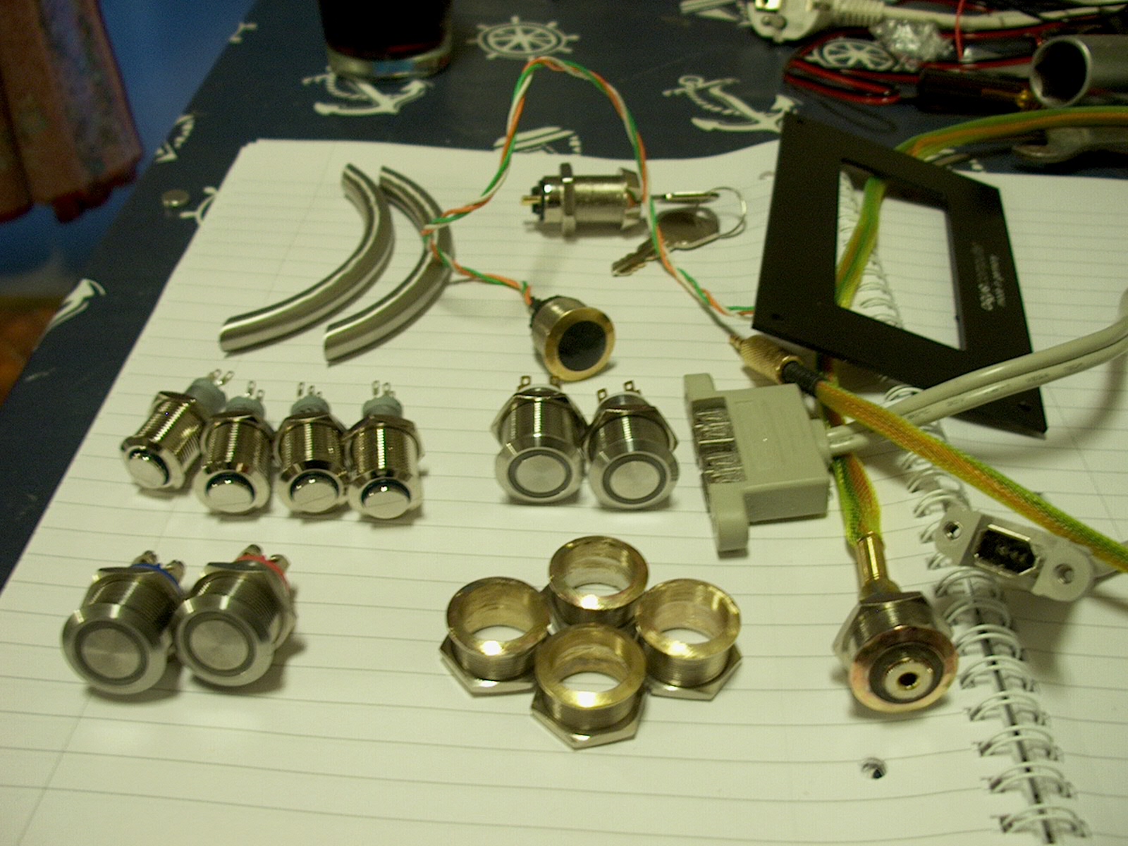

Var nesten i Udevalla (Torp)i dag for å få tak i brytere til Kontrollpanelet som blir neste oppdatering fra mandagen av. Desverre fikk de ikke alle varene før tirsdagen. Veldig kule brytere som ser nesten ut som Bulgin brytere med lys, men prisen er bare fra 70,- til 100,- pr stk og lyset går til 12 volt noe som gjør at man ikke behøver motstand.
Bilder av de kommer i oppdateringene under kontrollpanelet.

Var å fikk tak i noen "Fake" Bulgin-brytere til kontrollpanelet i dag. De skal herpes og brukes til foringer til noen andre knapper som er litt mindre enn de andre knappene.
Ellers blir det lys i alle knappene.
Har også fått tak i ledningsstrømper og krympestrømper i UV Gul, for å få litt orden i ledningsnettet.
Og en T-kobling i 3/8 dels til fillporten med det samme.

Dette bildet viser bare noen av delene til kontrollpanelet,- ja, alt skal inn..
