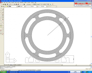

konduktans Skrevet 4. juli 2008 Skrevet 4. juli 2008 Åja! Nå ser jeg hva det skal bli! Blir jo dritkult Den tingen du lagde som ser ut som en slags sirkel (https://www.diskusjon.no/index.php?act=attach&type=post&id=232342) er det som skal være foran? Uansett, dritbra kabinett
BIM-Tech Skrevet 4. juli 2008 Forfatter Skrevet 4. juli 2008 Hei igjen Caliber. Det som ser ut som en slags sirkler, ( som er laget av 30mm aluminiumsrør) skal ikke være foran, men imellom midtdelen av kabinettet slik at jeg kan løfte kabinettet samtidig som det er fester til 2 føtter i bunn av ringen. Det er kansje dette bildet som viser det best vist du forstørrer det max. Da kan du tenke deg at dette er et snitt på tvers av kabinettet. Selve innmaten er i midten, med røret som går rundt kabinettet. Det blir gode løftemuligheter og stabil. Det er 2 stk slike deler. Desverre har jeg ikke fått sveiset den delen ferdig enda pga ferie hos sveiseren.. mye å gjøre osv, osv.. Det blir nok lettere å skjønne når den delen er ferdig. Men alt dette tar en del tid og en haug med penger, så det er bare å være tålmodig og glede seg til resultatet. Det er det som er gleden med prosjektet, at det skal ta tid slik at man blir fornøyd. Ser at du er aktiv også med serverkabinettet ditt

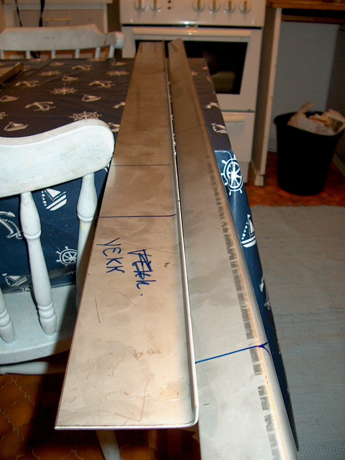

BIM-Tech Skrevet 10. juli 2008 Forfatter Skrevet 10. juli 2008 Yippy I dag ble 3 stk rustfritt stål ordnet. Dim: 2x60x1400mm 2x90x1400mm 2x460x1400mm Fikk også knekket 1 stk Lexanplate 90 grader. Den gled litt tilbake, så jeg får vel knekken litt til i morgen. Det er det som er fordelen med Lexan at det ikke knekker eller sprekker. Derfor kan du gjøre akkurat hva du vil. Tusen takk til: CHE As, for materiale og kundeservice. http://www.che.no/che_main_nor.html Tusen takk til: Krogseth As for knekking av stål og annet hjelp. De tok jobben på stak arm selv om det ble etter stengetid.

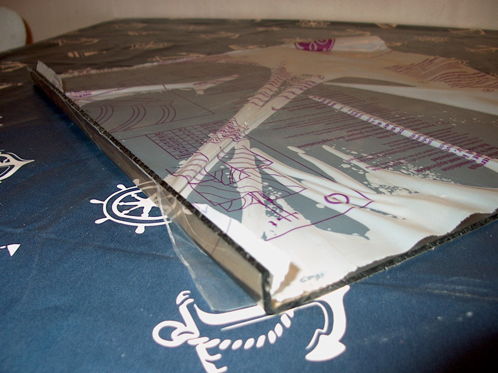

BIM-Tech Skrevet 11. juli 2008 Forfatter Skrevet 11. juli 2008 Hei igjen. Fikk kappet ferdig med vinkelsliper slik at det er bare til å få knekket ferdig de 2 lengdene jeg fikk tak i igår. Dette blir gjordt til mandag, antagelig.. Laget også en ny del til hovedkortbrettet som jeg ikke var fornøyd med. Det var litt vanskelig å få en nøyaktig 90 graders knekk med Lexan, men det hjalp med litt hjelp av en lighter for å få varmet det litt opp.
