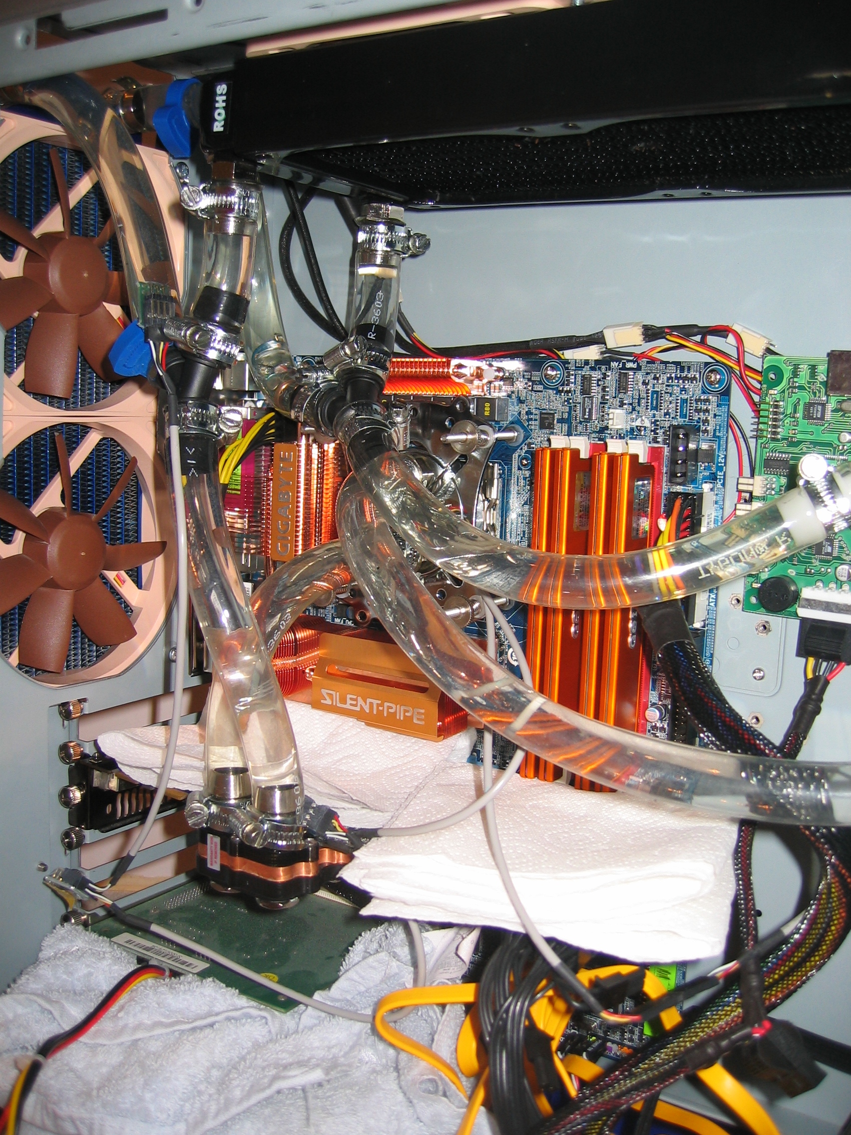

PS: et lite bilde av siste oppsett mens det står på badet og kjører lekkasjetest (derav tørkepapir)
