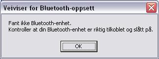

Når jeg klikker på Bluetooth-konfigurasjon får jeg denne meldingen etter et halvt minutt:

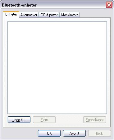

Åpner jeg Bluetooth-enheter kommer denne opp:
Der ser du at det ikke finnes noen enheter. (Selfølgelig, fordi at driveren ikke er installert.)
Velger jeg fanen Maskinvare i dette vinduet er det heller ingen maskinvare som ligger i listen.

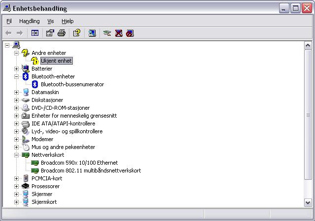

Når jeg velger driver manuelt får jeg beskjed om at enheten ikke kunne starte.
Enhetsbehandling:
