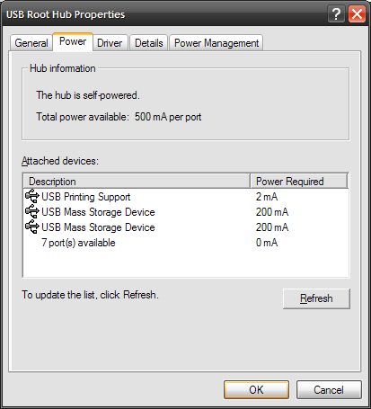

Nå er det 500mA pr.USB port på fleste maskiner jeg har vært borte i(ikke 100mA).
På 5v er det 2.5W.
Du kan se det i device manager - Universal Serial Bus -Controllers - Usb root hub - power
Her er 1 USB printer , og 2 USB-Sticks tilkoplet:
Endret av syar2003
