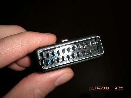

Vet ikke om du har funnet noen løsning ennå, men legger denne infoen ut i tilfelle noen andre trenger den.
Jeg bruker S-video ut fra bærbar og til et scart adapter, på denne måtte jeg "modde" litt for og få farger.
Det jeg gjorde var å koble sammen pin 3 øverste rad, og pin 1 nederste rad (med markør-kant til venstre, Se bilde). Litt lettere og få dette til hvis det går an å demontere adapteret.

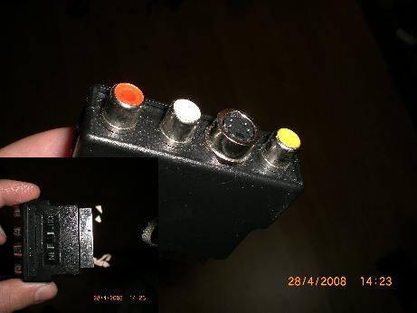

slik ser adapteret ut
