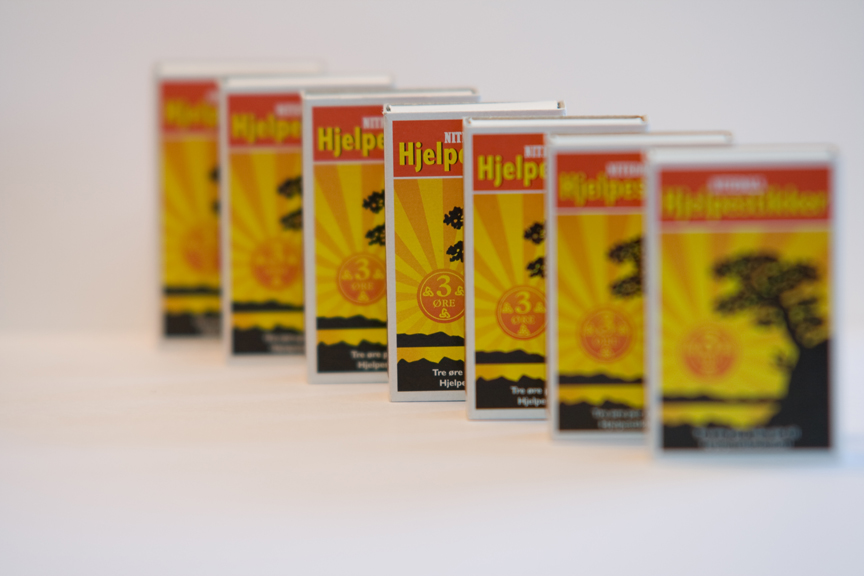

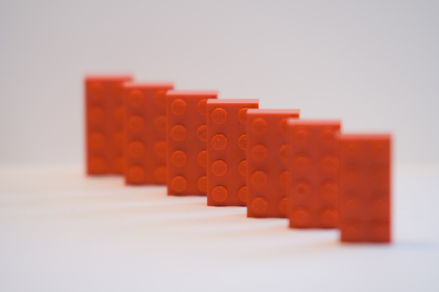

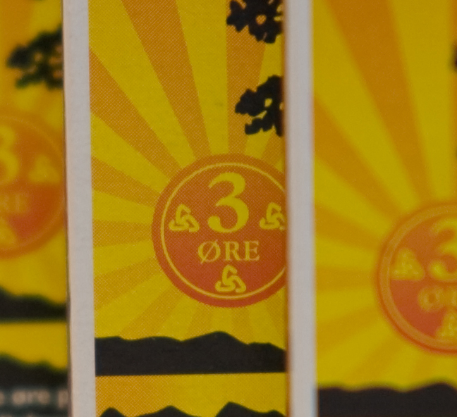

TheBoxhead Skrevet 3. april 2008 Forfatter Skrevet 3. april 2008 Når vi begynner og få spikret test metodikken kan jeg påta meg og skrive et dokument som i detalj beskriver step by step hvordan testen settes opp, utføres og presenteres. Er det ok å presentere det slik som jeg gjorde eller er det lurere måter å gjøre dette på ? Skal ta et bilde med fyrstikkesker og et med legoklosser i ettermiddag og legge opp her. så kan vi bedømme hva som funker best.

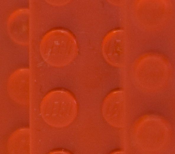

TheBoxhead Skrevet 3. april 2008 Forfatter Skrevet 3. april 2008 Greit at du er uenig goffen. JEg tenkte denne metoden som en test for å slå flere fluer i en smekk. I tillegg til at man kan se om objektivet faktisk fokuserer korrekt kan man i tillegg se hvordan diverse objektiver er på forskjellige blendere, når det gjelder skarphet etc etc. Eller er jeg helt på jordet får å tenke dette ? skjønte ikke sammeligningen din... Uansett har jeg som lovet tatt test bilder med Lego klosser og Fyrstikk esker. JEg er iveffal ikke i tvil om at fyrstikkesker fungerer mye bedre. Er lissom mere å se på der en en lego kloss. Ønsker en "avstemming" over hvilke objekter vi skal gå for:
tomsi42 Skrevet 3. april 2008 Skrevet 3. april 2008 Fyrstikkeskene - helt klart. Enig. Gjerne med en tommestokk også - slik at vi får en glidene skala også... Tom
