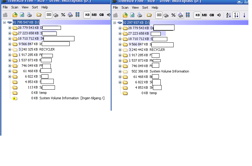

CrazyTeddy Skrevet 31. mars 2008 Forfatter Skrevet 31. mars 2008 beklager, dumt sakt av meg. Vedig glad for at du hjelper så mye! Hvis du ser på vedlegger ser du hva jeg har snakket om, selve plassen på D øker, mens mappene øker ikke. har valgt å sensurere navn, for begynner å bli privat. Sammenligning_D.bmp
snippsat Skrevet 31. mars 2008 Skrevet 31. mars 2008 (endret) Ser du ikke har tilgang til "System Volume Information" venste side. På høyere side ser det ut som den har økt med ca 500mb. Dette stemmer sånn ca med økning fra 91,7gb til 92.2gb Denne mappen brukes til systemgjenoppretting. Denne funksjonen må du prøve og slå av. Kontrollpanel->system->systemgjenoppretting->slå av systemgjenoppretting->restart. Se om dette hjelper. Endret 31. mars 2008 av SNIPPSAT

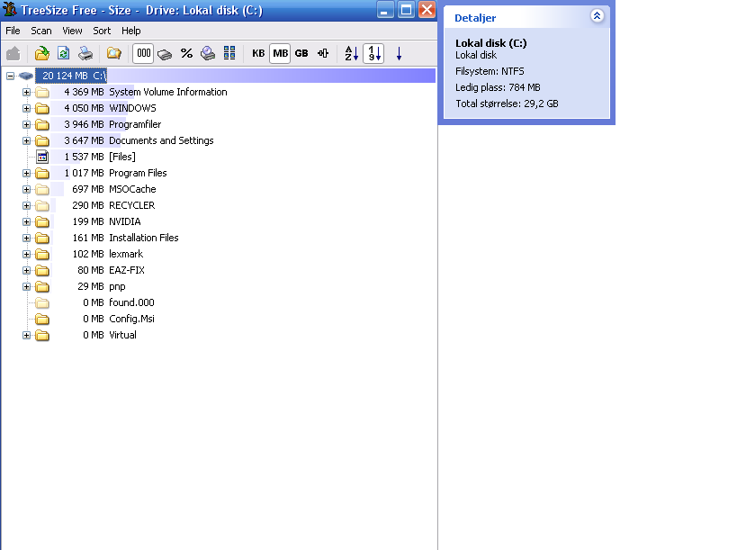

CrazyTeddy Skrevet 1. april 2008 Forfatter Skrevet 1. april 2008 (endret) Du må prøve,finne ut hvem mappe eller fil som øker.Bruke de metoder som vi har pratet om. jobber med saken men tar lenger tid enn jeg hadde trodd. jobber også med EAZ Har følelsen av at det ikke går å "tracke" viruset eller hva det nå er ned. Se på bilde i vedlegget. Øverst i TreeSize ser man at disk C er på 20Gb mens på neste ser man at det er 784Mb igjen...Noen som har vært borti dette før? SAmmenligning_C.bmp Endret 1. april 2008 av CrazyTeddy

snippsat Skrevet 1. april 2008 Skrevet 1. april 2008 Kan jo ikke hjelpe når du poster et bilde av c:\ Ser jo ikke filer som ligger på root c:\
Syar-2003 Skrevet 1. april 2008 Skrevet 1. april 2008 Filer på C:\ root er 1537MB. Du bør kanskje vurdere å fjerne noen restore points siden "system volume information" har vokst til 4.5GB. Tips! På XP slår du av/på system restore og bruker slideren til å sette mindre reservasjon enn default. Du har også masse lagret i brukerprofilen din under "Documents and Settings" 3.6GB.

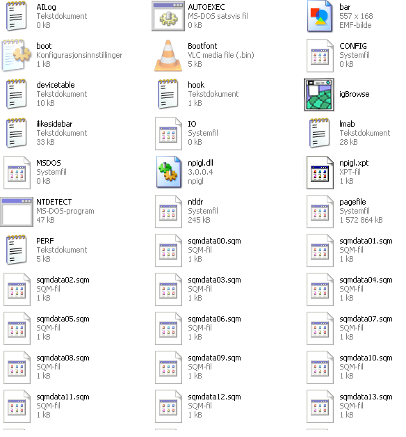

CrazyTeddy Skrevet 1. april 2008 Forfatter Skrevet 1. april 2008 Denne skal være slått av se post 23. den er slått av. Kan jeg slette alle filene som ligger under restore? For filer i C:/ root se vedlegg... bildet fikk ikke med seg alle filene men det fortsetter ned med "sqmnooptXX.sqm" er disse et problem? C_root.bmp
snippsat Skrevet 1. april 2008 Skrevet 1. april 2008 (endret) Kan jeg slette alle filene som ligger under restore? Dette har ingen ting med problemet,har du slått av systemgjoppretting så øker ikke den mappen. sqmnooptXX.sqm Nei du ser vel størrelsen. 1kb så da kan ikke de være problemet. Så må du ordne ikoner etter størrelse. Nå er de ikke det,har blitt nevt opp til flere ganger. Det er litt vanskelig når du spør om en 1kb fil er problemet. Endret 1. april 2008 av SNIPPSAT

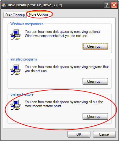

Syar-2003 Skrevet 1. april 2008 Skrevet 1. april 2008 Under start meny - alle - programmer - tilbehør bruker du diskopprydding ( disk cleanup ) på fanen "more" for å fjerne alle system restore point untatt den siste. "System Volume Information" mappa har du ikke i utgangspunktet tilgang til ( uten isåfall å gi deg det , ta over ownership)
Syar-2003 Skrevet 1. april 2008 Skrevet 1. april 2008 Kjørte nettop system restore cleanup på min XP. Før var folderen 2.23GB , nå er den 55MB . Frigitt over 2GB.
CrazyTeddy Skrevet 1. april 2008 Forfatter Skrevet 1. april 2008 gjorde det jeg også nå, hele System Volume Information ble sletta som var på litt over 4 Gb. Men kan ikke juble enda etter at den mappen ble tømt som var 4gb har jeg nå ledig 900mb på C:/?
