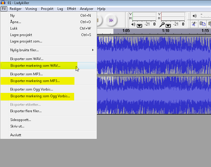

har markert, men får ikke opp de alternativene under "fil" som du sa.
må jeg ha det andre programmet for det?
slik ser det ut hos meg
Tipper problemet er at du faktisk speler av lyden. Trykk Stopp, og so vil det vere mogeleg å eksportere.
