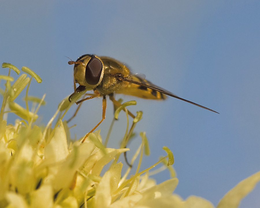

Asfaltus Skrevet 24. mars 2008 Skrevet 24. mars 2008 Jeg har EOS 40D og Canon EF 70-200mm L F4 USM. Syntes nevnte objektiv gir gode nærbilder av blomster, men vil jeg kunne ta enda mer detaljerte bilder med et fullverdig macro-objektiv? Eventuelt hvor mye mer detaljert? Ønsker å ta bilder som dette: http://www.fotopia.no/forum/uploads/200702...3504_fluen2.jpg Vil jeg kunne få til bilder av det kaliberet med Canon's 100mm macro F2.8 USM? Er det for øvrig et bruktmarked på sidene her, eller finnes det andre bruktmarked enn finn.no og qxl? Takk
Det Skumle Fjellet Skrevet 24. mars 2008 Skrevet 24. mars 2008 Bruktmarkedet på foto.no er visst bra, ryktes det.
tomsi42 Skrevet 24. mars 2008 Skrevet 24. mars 2008 Jeg har EOS 40D og Canon EF 70-200mm L F4 USM. Syntes nevnte objektiv gir gode nærbilder av blomster, men vil jeg kunne ta enda mer detaljerte bilder med et fullverdig macro-objektiv? Eventuelt hvor mye mer detaljert? Ønsker å ta bilder som dette: http://www.fotopia.no/forum/uploads/200702...3504_fluen2.jpg Det er slike bilder makro-objektiver er til for. Vil jeg kunne få til bilder av det kaliberet med Canon's 100mm macro F2.8 USM? Objektivet vil være godt nok. Så det skal du nok klare, men det kreves en del øvelse. Noen vil mene at det kan lønne seg å velge et makro-ojektiv med enda lenger brennvidde. Som f.eks. Sigma 150mm f/2.8. Tom
andreash Skrevet 24. mars 2008 Skrevet 24. mars 2008 Ønsker å ta bilder som dette: http://www.fotopia.no/forum/uploads/200702...3504_fluen2.jpg Vil jeg kunne få til bilder av det kaliberet med Canon's 100mm macro F2.8 USM? Er det for øvrig et bruktmarked på sidene her, eller finnes det andre bruktmarked enn finn.no og qxl? Takk Svaret er ja. Men jeg ville anbefale Sigma sin 150mm istedet. Har eid begge, men solgte Canon sin 100mm til fordel for Sigma sin. Sigma sin er greiere fordi den har mer brennvidde enn Canon sin. Se eksempel på dette bildet her: http://www.photosight.org/photo.php?photoi...&ref=author Det tok jeg med Sigma sin 150mm uten stativ og må si meg fornøyd med resultatet. Andreas
