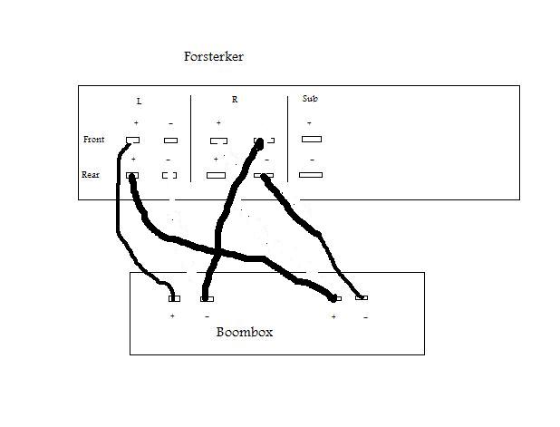

PilotBRS Skrevet 27. mars 2008 Forfatter Skrevet 27. mars 2008 1. En sub på hver kanal ja. 2. Alle slår same vei ja, er bare boomboxen i hele bilen 3. vet ikke hvor mange ohm de spiller på nå når de er brokoblet. Legger ved et koblingsskjema slik jeg har koblet boomboxen og forsterkeren.
klovnster Skrevet 27. mars 2008 Skrevet 27. mars 2008 1. En sub på hver kanal ja.2. Alle slår same vei ja, er bare boomboxen i hele bilen 3. vet ikke hvor mange ohm de spiller på nå når de er brokoblet. Legger ved et koblingsskjema slik jeg har koblet boomboxen og forsterkeren. brokobla mellom front og rear faktisk..
PilotBRS Skrevet 27. mars 2008 Forfatter Skrevet 27. mars 2008 1. En sub på hver kanal ja.2. Alle slår same vei ja, er bare boomboxen i hele bilen 3. vet ikke hvor mange ohm de spiller på nå når de er brokoblet. Legger ved et koblingsskjema slik jeg har koblet boomboxen og forsterkeren. brokobla mellom front og rear faktisk.. Er ikke det rett? Merka ingen forskjell om det var brokoblet på front og rear eller Venstre og Høyre.

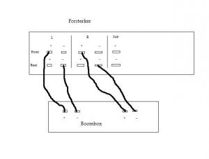

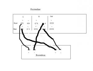

TheKims Skrevet 27. mars 2008 Skrevet 27. mars 2008 1. En sub på hver kanal ja. 2. Alle slår same vei ja, er bare boomboxen i hele bilen 3. vet ikke hvor mange ohm de spiller på nå når de er brokoblet. Legger ved et koblingsskjema slik jeg har koblet boomboxen og forsterkeren. foreslår at du prøver dette
PilotBRS Skrevet 27. mars 2008 Forfatter Skrevet 27. mars 2008 foreslår at du prøver dette Har prøvd det slik, men var ikke noe forskjel på lyden. Men slik som du viser så vil det vel bli mono lyd? Når en side av boomboxen får både venstre og høyre signal. Men er egentlig ganske fornøyd med lyden nå. 4mm^2 høytalerkabler fra biltema gjorde susen

TheKims Skrevet 27. mars 2008 Skrevet 27. mars 2008 subbene trenger ikke spille i stereo. beste måten og koble det på er på måten jeg viste.
