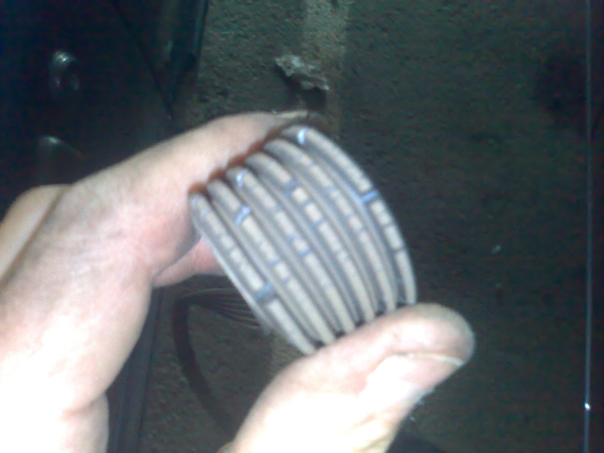

Mens jeg skrudde ut luftfilterboks osv, så ser jeg at dynamoreima er blitt veldig morken, har begynt å slå seg sprekker overalt på reima. Så det er nok noe jeg kommer til å prioritere ganske høyt før andre ting, som f.eks rustsveising. Så også at den ene vifta bak radiatoren hadde slutta og funke og at ramma som begge viftene sitter fast i hadde rusta istykker. Skal høre med en kompis av meg som har en komplett radiator liggende som er mye mer strøken.

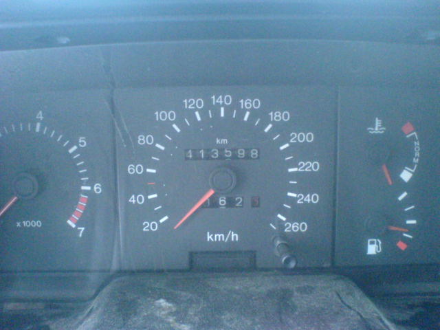

Hei igjen.
Det som er galt er km teller som lever sitt eget liv, som igjen gjør at snitt fart blir helt på tryne og da også liter pr mil. Det eneste som funker er forbruk akkurat nå. Så den eneste sensor som virker ok, er da forbrukssensor
Endret av ine97
Hei du.
Moro å følge prosjektet ditt. Har selv en -92 2.9 24V. Leste at du hadde koblet kjørecomputer på den. Min er helt tullete, og lurte på om du vet hva som er sensoren til den, og hvor den sitter?
Jørgen
Hei
Hva er det som er galt da? Spørs hvilken sensor du mener, kjørecomputeren har/bruker 3 sensorer. Hastighetssensor, forbrukssensor og bensintanksensor.
Hei igjen.
Høres ut som hastighetssensoren som det er noe rart med. Hastighetssensoren står for både fart og km, så det har en sammenheng. Og når denne gir feilaktig informasjon blir informasjonen om hvor langt du kan kjøre igjen på tanken også feil. Forbruksensoren blir ikke berørt for den jobber ikke sammen med noen av de andre sensorene.
Jeg ville tatt en titt på hastighetssensoren, eventuelt bytta den ut.

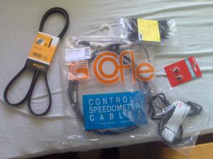

Takker for svar. Sitter den på gearkassa?
ine97:
Det er jeg ikke sikker på. Sjekka i Haynes og det står ingenting om hvor den er heller. Men jeg vil nok tro å bytte den ut vil løse problemet ditt. Hør med Ford, de vet hvor den sitter hen.

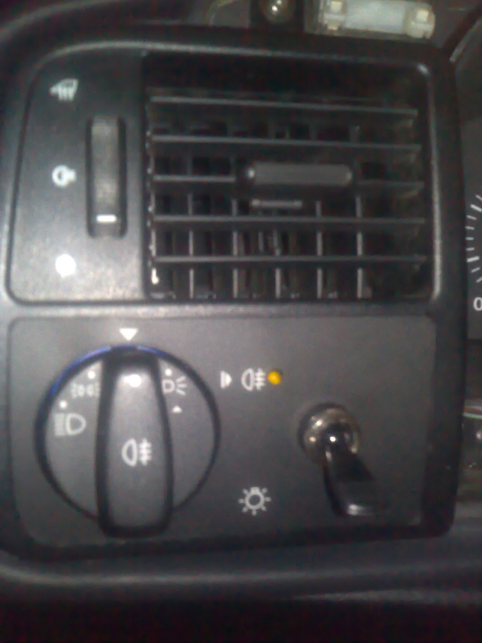

Festa lysbryteren til tåkelysa her om dagen. Borra et par hull i lyspanelet og tok derretter å smelta ut hullet med en loddebolt slik at bryteren gikk gjennom. Slik ble resultatet:
Synes det ble bra jeg. Ser ikke så veldig ettermontert ut, faktisk :tease:

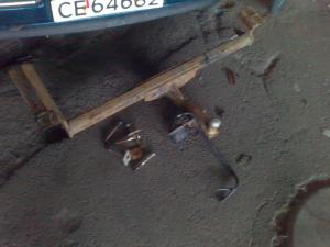

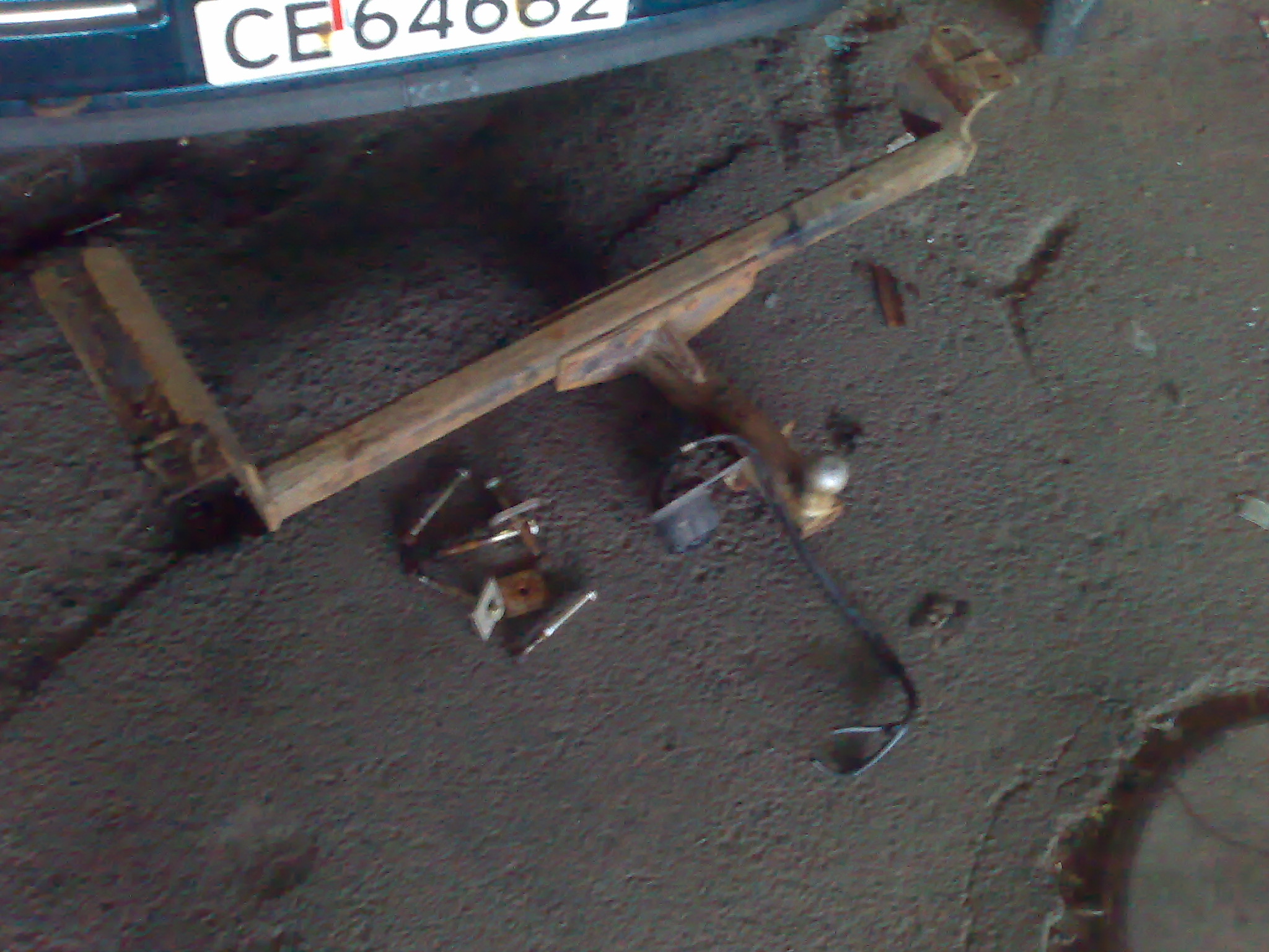

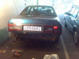

ENDELIG fått fjerna hengerfeste :D
Til å starte med trodde jeg at ramma hengerfestet var skrudd fast i, var en del som kanskje var til for blandt annet å stabilisere karosseriet eller noe, så jeg dreiv jo å styra som faen med å skru av de 5 boltene som selve kula var skrudd fast i, noe som egentlig var ganske umulig. Trodde lenge at vinkelslipern var eneneste utvei, så det er derfor det har blitt satt ut så lenge. Men spurte på Granada-Scorpio forumet, et engelsk Scorpioforum og de sa at det var bare å skru av hele ramma, og det var ikke til noe annet enn hengerfestet. Nå er bilen 20kg lettere og :p
Var mye om og men, mange av boltene og skruene hadde rusta seg godt fast, men 5-56 gjør underverker. Etter rundt 3 timer var det helt av.
Hvis det er noen som vil ha det så får de bare hyle :!:

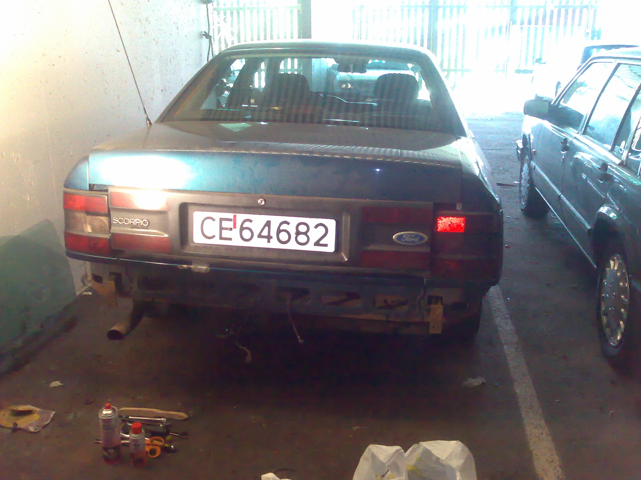

Slik ser den ut nå, uten hengerfestet. Får jo ikke helhetsintrykket før jeg har fått på bakfangeren da. Bakfangeren jeg tok fra delebilen skal monteres, som er litt finere (har litt mindre lakkskader). Før jeg gjør det skal jeg ta en god omgang med stålbørste og Rustbullet der det har rusta, som kan ses på bildet. For det meste overflaterust så det er veldig greit. Ikke trenger jeg å lakkere over rustbeskyttelsen heller siden det ikke synes.

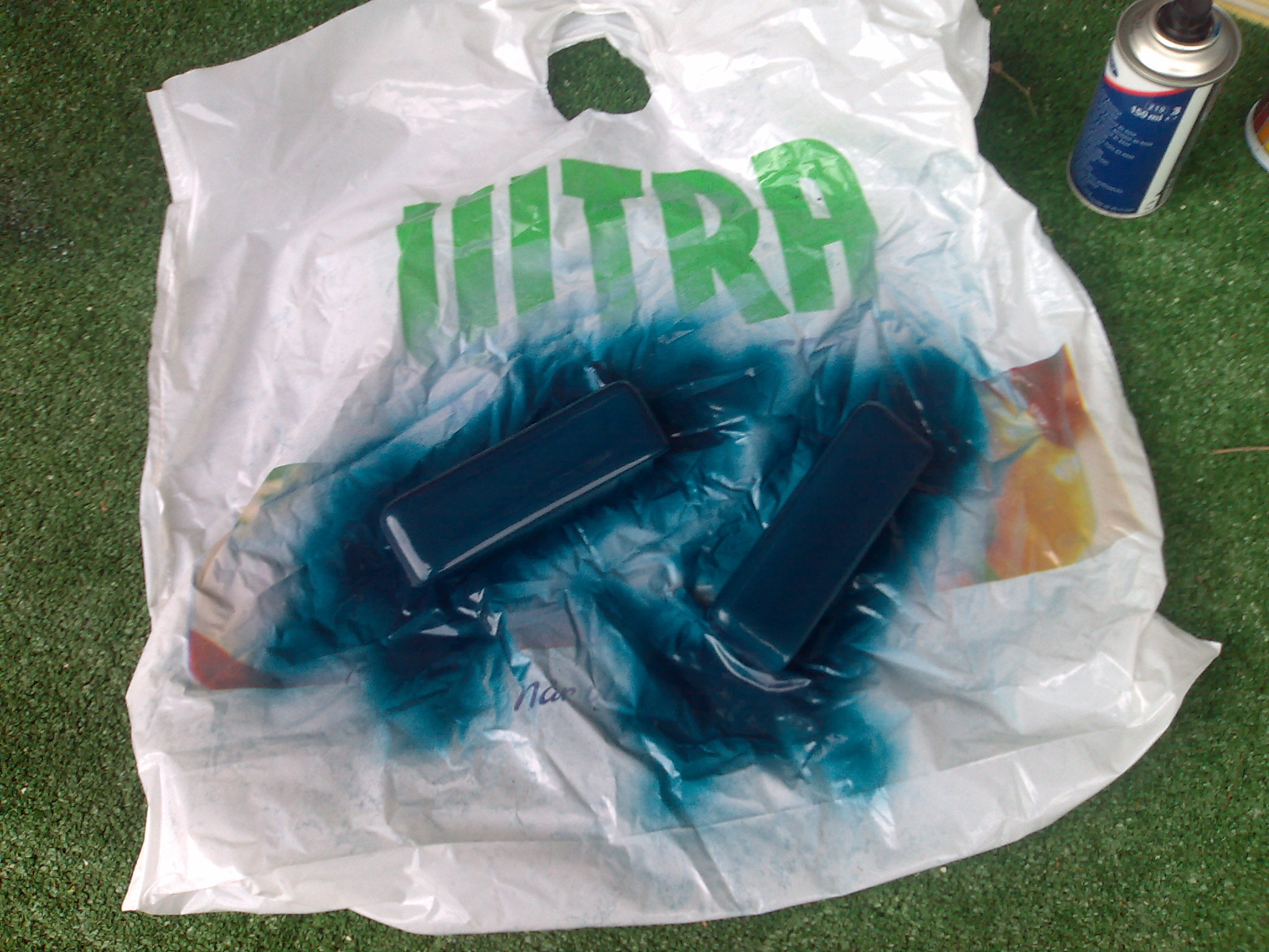

Ellers har jeg begynt å lakkere dørhåndtak og speilhus i bilens farge. Et par av håndtakene under lakkering:

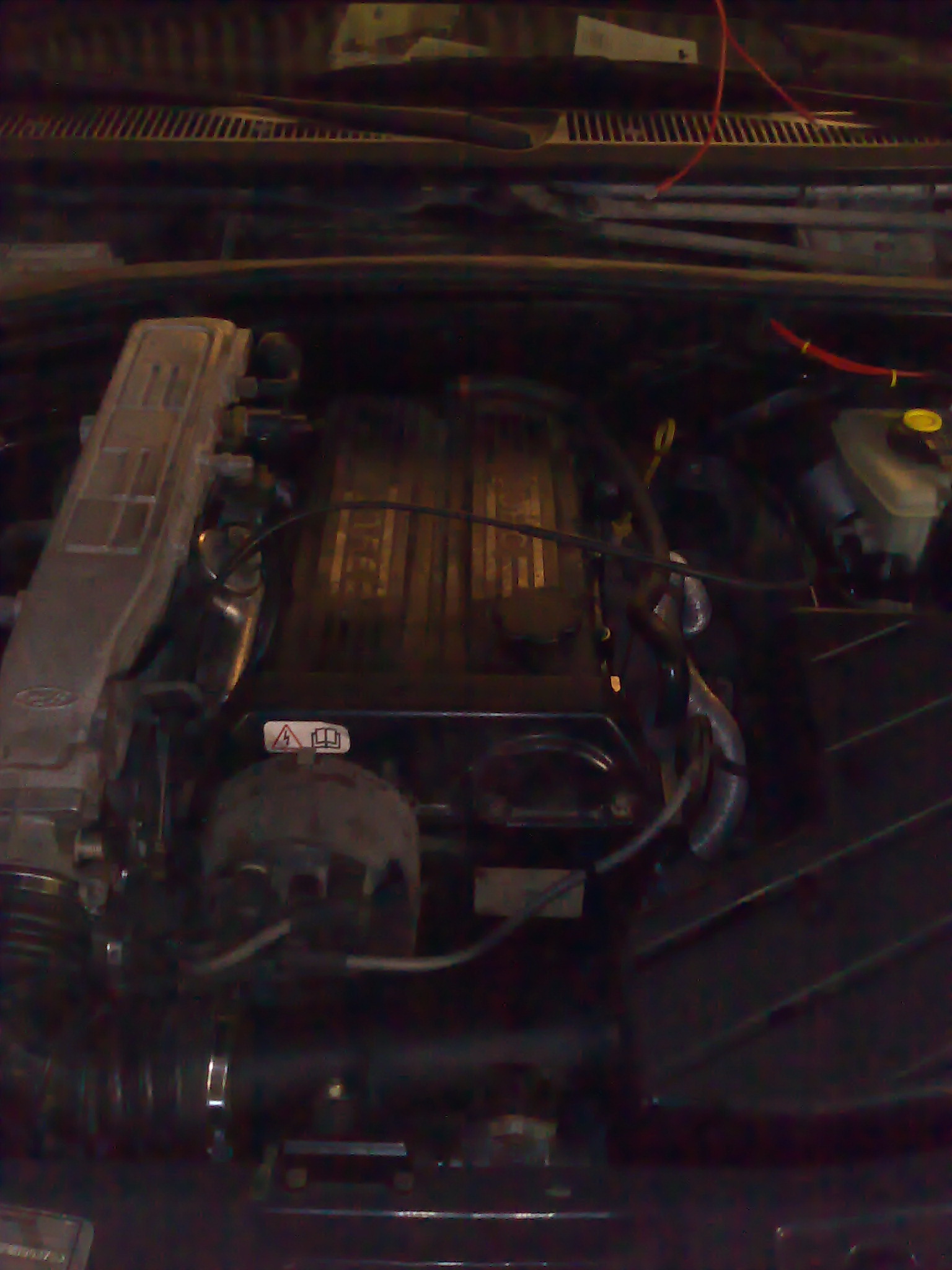

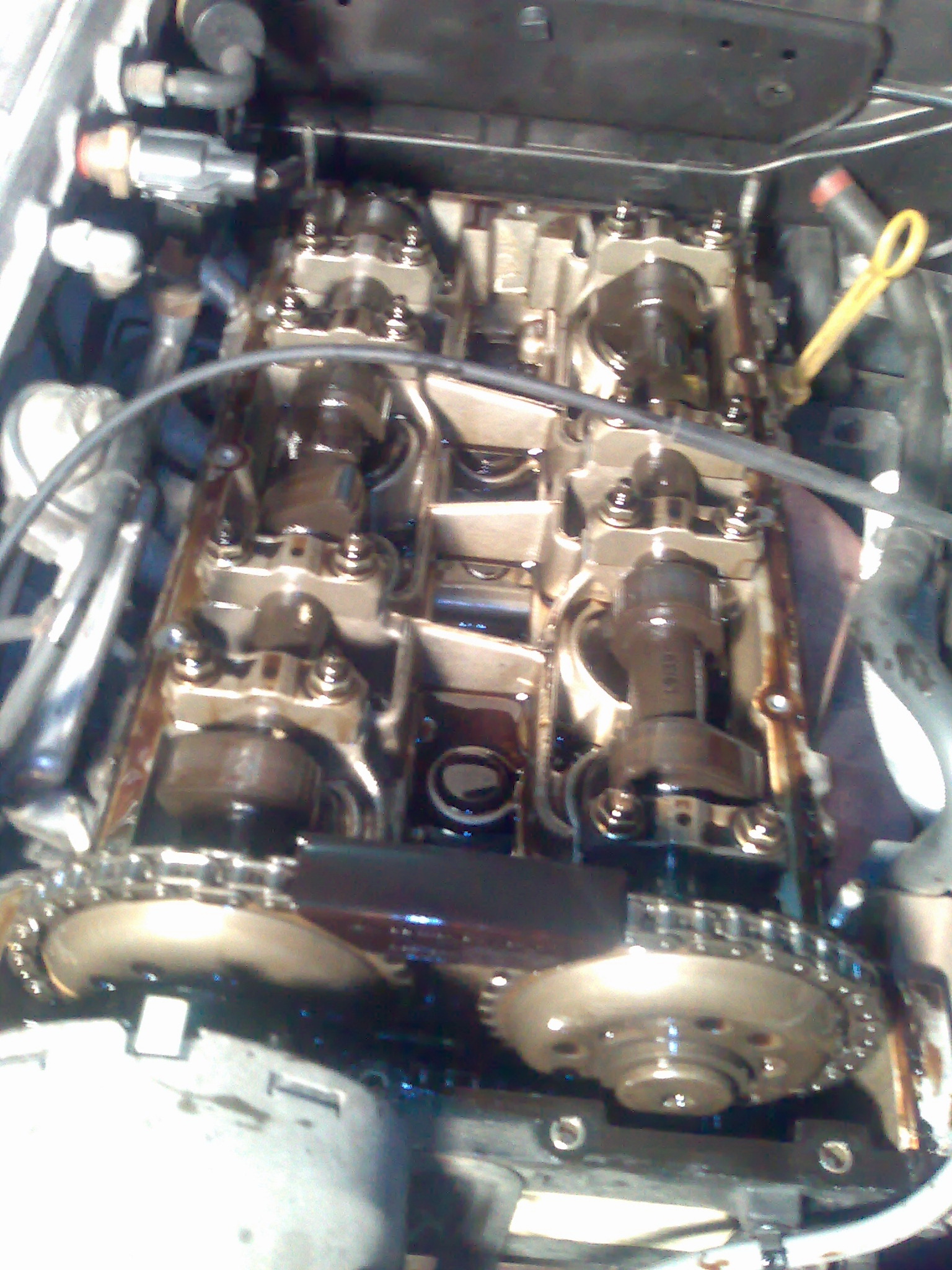

I dag har jeg bytta drivreima skifta toppdekselpakninga. Dessverre lav kvalitet på bildene..
Gamle reima, var på tide å få skifta den tror jeg

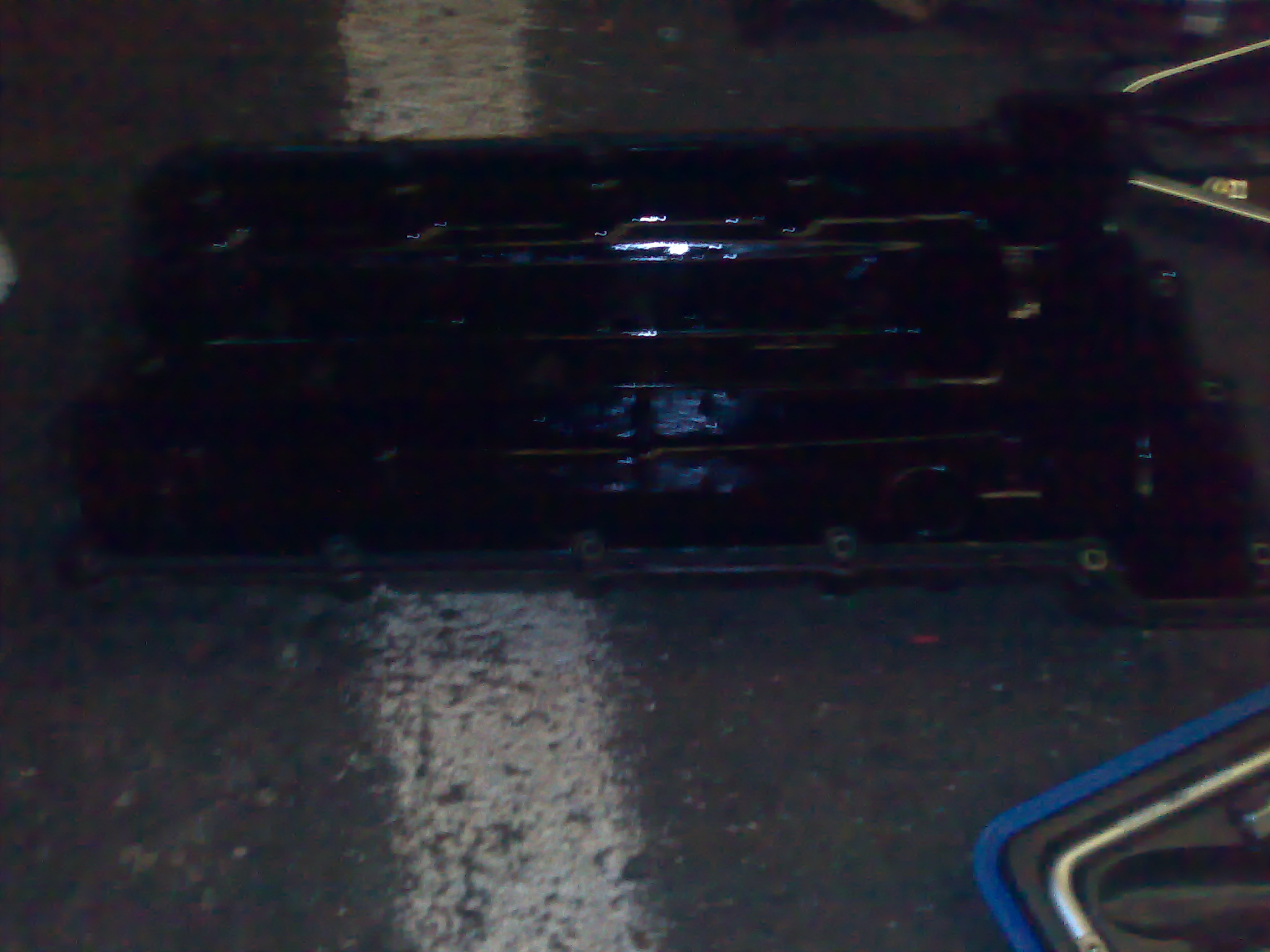

Toppdekselet skrudd av (Rensa forresten godt før jeg la på den nye, gikk noen q-tips..)
Ny pakning monteres
Toppdekselet montert igjen
Endret av skyhawk

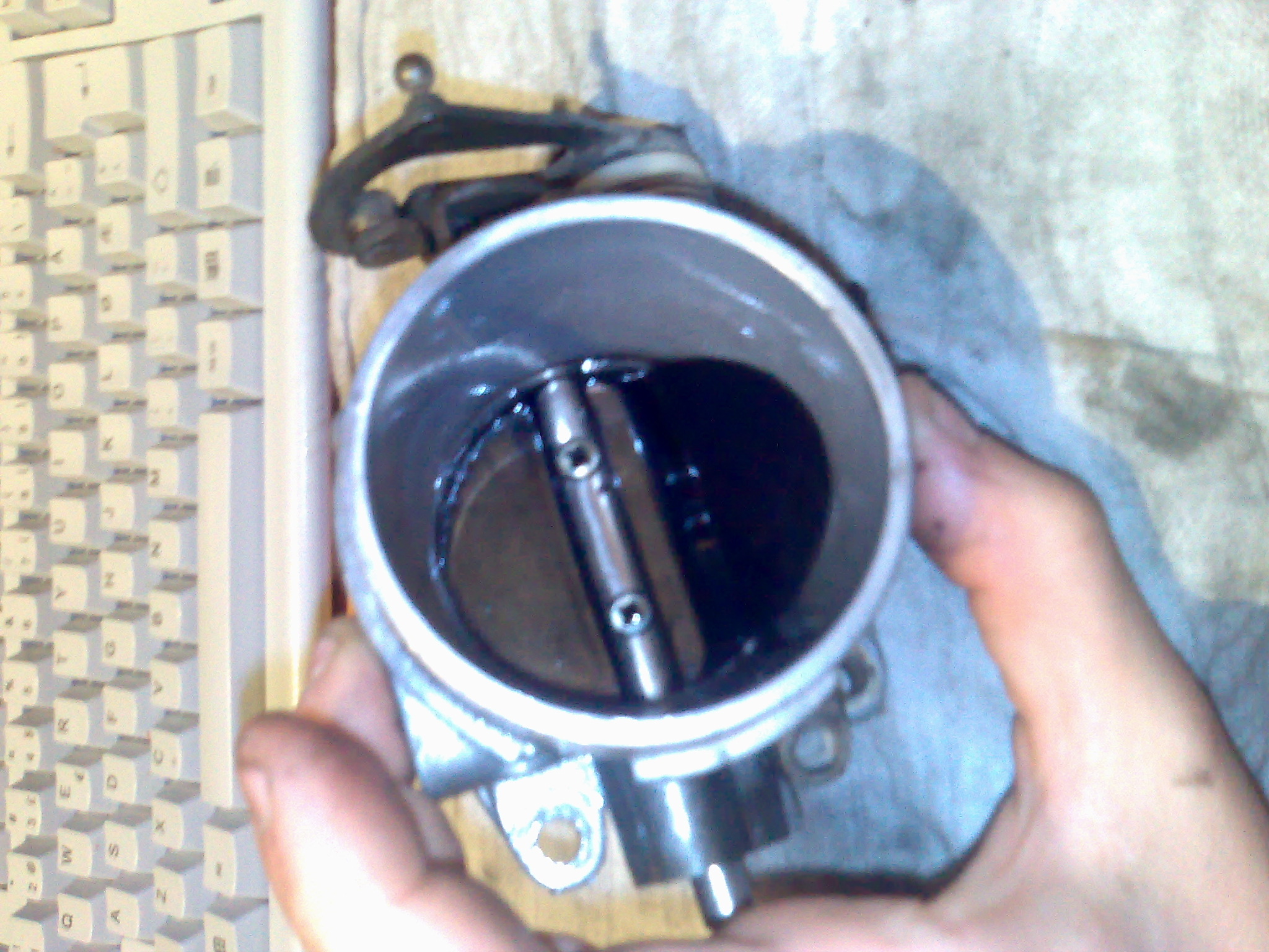

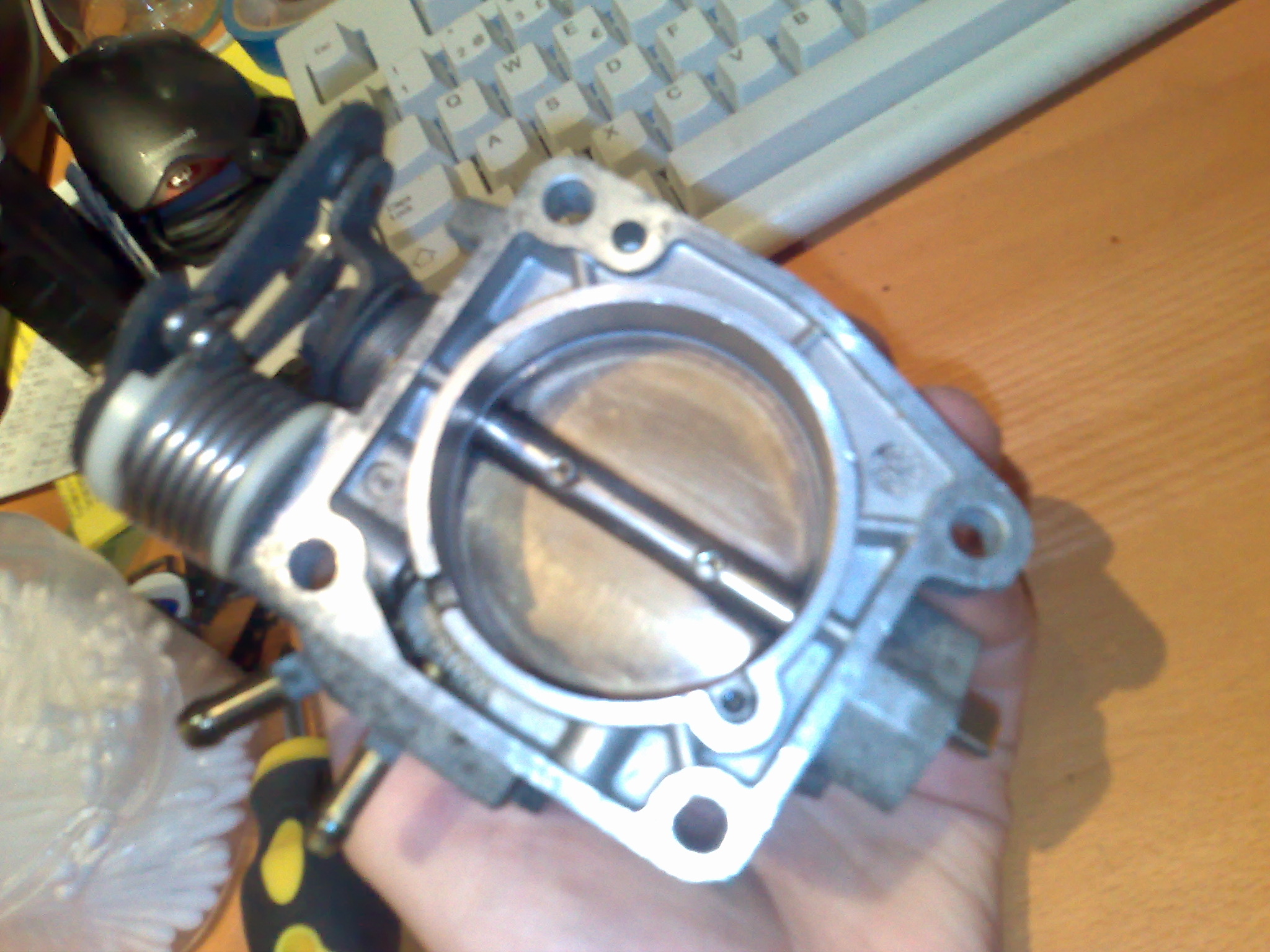

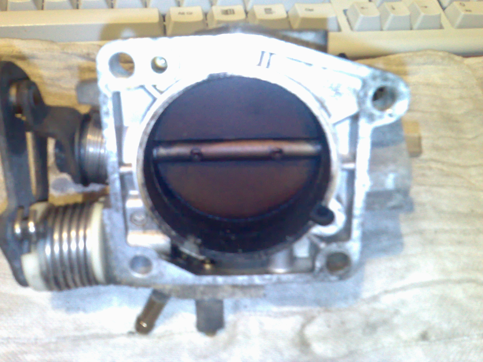

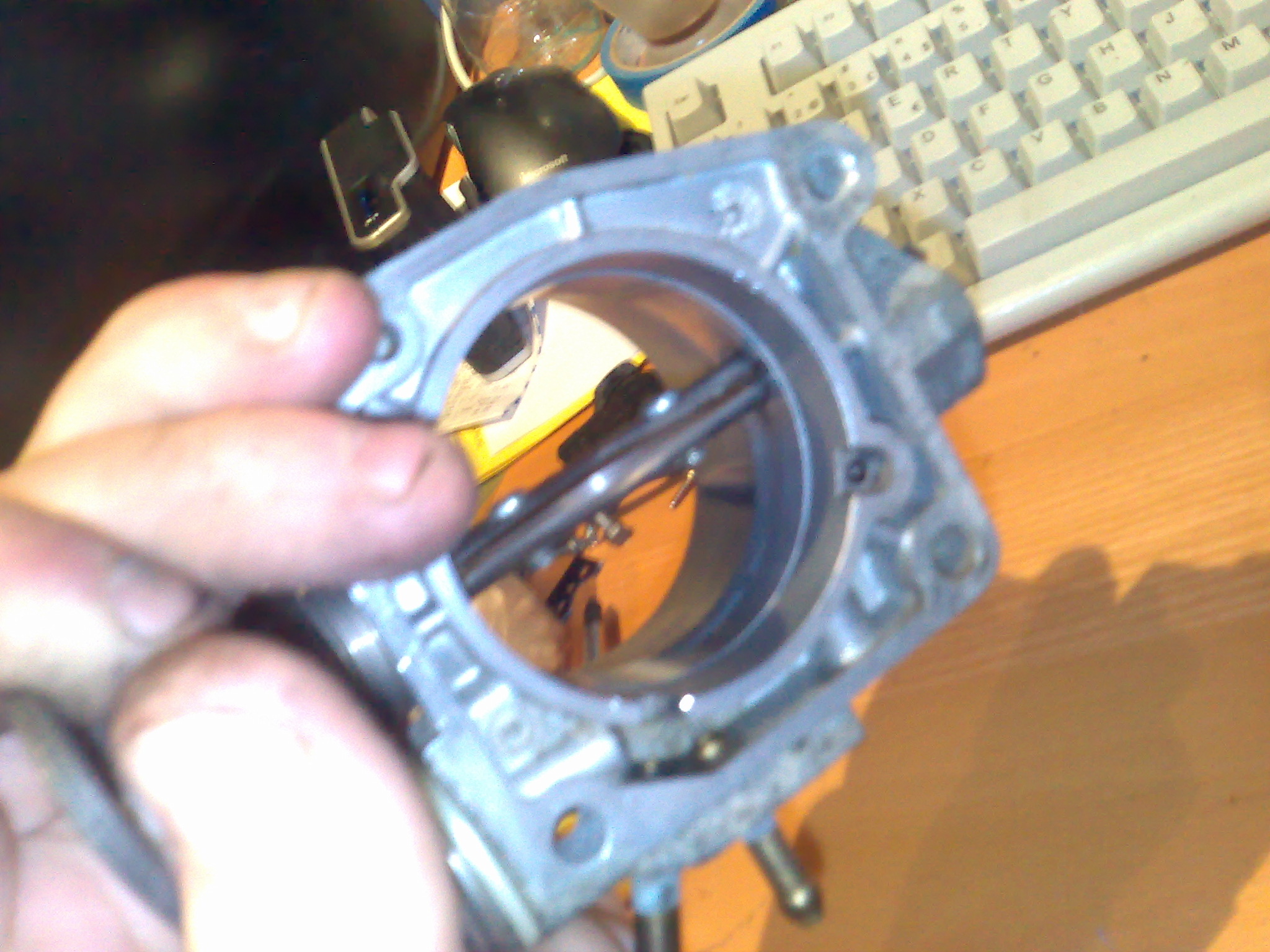

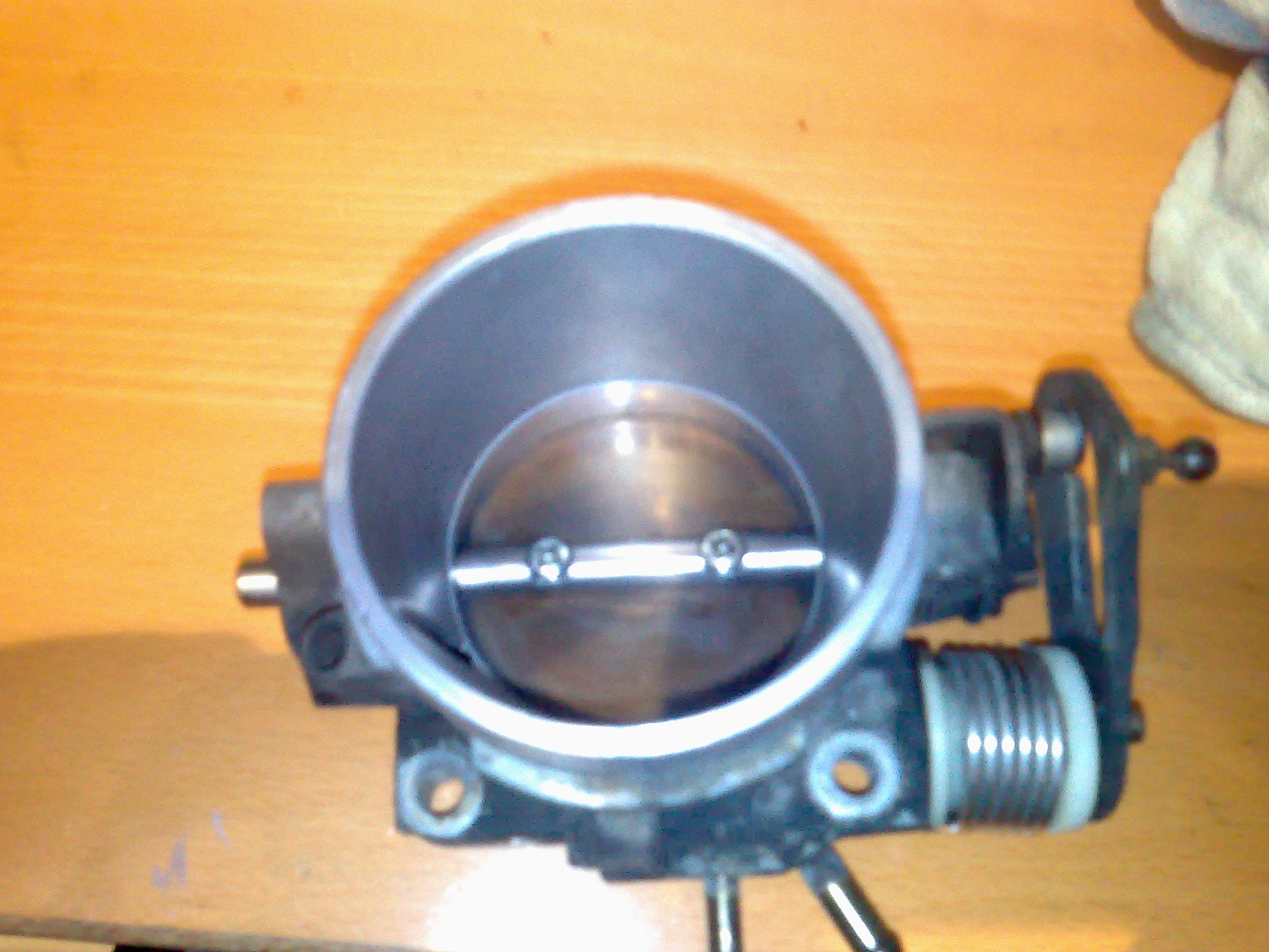

Skrudde også av gasspjeldet og ga det en god rens med 5-56 og ca 20 qtips.
Før rens
During
Ferdig
