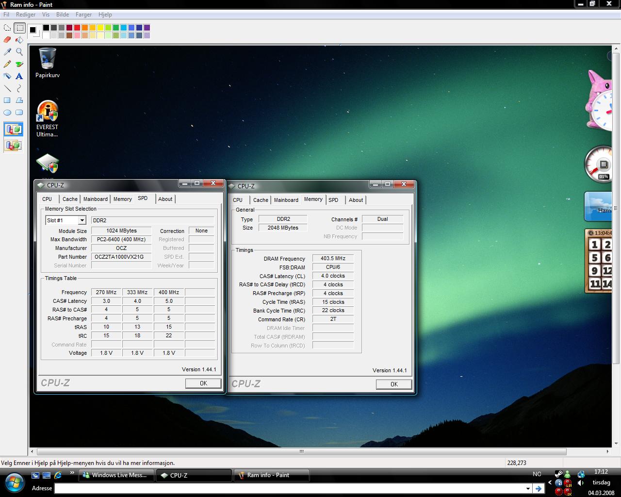

Kan du laste ned CPU-Z og ta bilde av minneinnstilinngene der ?http://www.cpuid.com/cpuz.php
Jeg har det nedlastet men er ikke hjemme for øyblikket:P
men senere i ettermiddag da skal jeg klare og legge det ut..
justerte timingsa ned til 4-4-4-15 men men ligger på 400 mhz i CPU-Z. vet ikke om det er jeg som ikke skjønner noe eller om det er feil jeg altså??

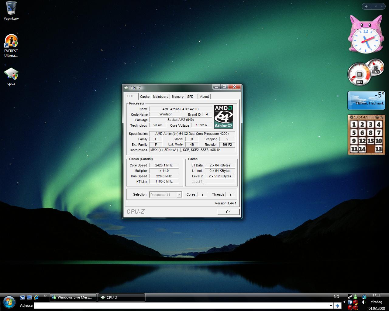

Her ser du hvordan det ligger i CPU-Z nå her jeg klokket CPU med 10% og har satt ram til 2.3 V samt 4-4-4-15-2T Enda så ligger den der altså..
hmm
Martin

Minnet ditt holder 800MHz hastighet. DDR står for dual data rate, noe som betyr at du må gange hastigheten cpuz viser med 2 for å vise den effektive hastigheten .
Minnehastigheten på AM2 hovedkort med AMD K8 arkitekturen (som din Athlon er basert på) er avhengig av prosessorhastigheten. Som du ser på cpuz bildet står det cpu/6 på fsb/dram. Dette betyr at minnehastigheten holder prosessorhastigheten delt på 6: 2420/6= 403,33(*2 =806,6MHz effektivt)
Når du stiller memclk i bios vil det si at du stiller divider. 800= cpu/6
Med andre ord, skal du ha høyere minnehastighet må du klokke prosessoren mer. Windsor revisjon F2 som du har er dessverre ikke kjent for å overklokke spesielt bra, men du kan jo være heldig :)
