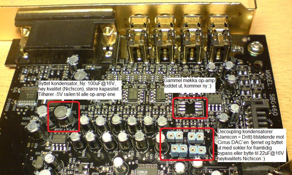

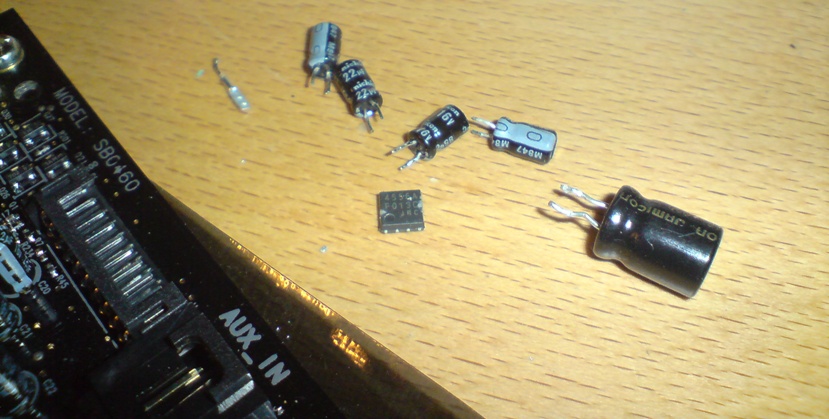

Re-Offender Skrevet 3. mars 2008 Skrevet 3. mars 2008 (endret) WTF?!! Hva i guds navn holder jeg på med? river av en masse komponenter på mitt 100% strøkene SoundBlaster X-Fi Xtreme Music kort??!! På bildene nedefor har jeg allerede hugget av flere helt kritiske komponenter som op-amp`en og elektrolyttene til strømforsyningsdelen av kortet på flere steder.. dette kan jo umulig være helt bra Og ikke nok med dette.. for her skal det rives enda mer før jeg gir meg.. Über : (German pronunciation) comes from the German language. It is a cognate of both Latin super and Greek ύπερ (hyper), as well as English over (as in "overkill"). Endret 31. mars 2008 av ArcticOC

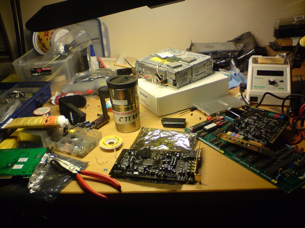

Re-Offender Skrevet 3. mars 2008 Forfatter Skrevet 3. mars 2008 Et kreativt sinn krever et kreativt arbeidsmiljø ..forsettelse følger
Puke Nukem Skrevet 3. mars 2008 Skrevet 3. mars 2008 (endret) WTF?????? [whine] Du kunne ikke donere korte til en stakar som ikke har noe (bra) kort? [/whine] Ellers vil jeg si at dette er ganske unødvendig. Hva er grunnen til at du har gått bananas om jeg tør spørre? EDIT: kom jo flere bilder... ser ut som om du here flere kort å ta av Endret 3. mars 2008 av Atzz
Thorsen Skrevet 3. mars 2008 Skrevet 3. mars 2008 Antar du har en plan og har tenkt å bytte ut noen av komponentene med andre komponenter, eller trenger X-Fi's komponenter i et annet prosjekt ?
Re-Offender Skrevet 3. mars 2008 Forfatter Skrevet 3. mars 2008 (endret) Hva er grunnen til at du har gått bananas om jeg tør spørre? EDIT: kom jo flere bilder... ser ut som om du here flere kort å ta av Ja det ligger jo flere donorkort på arbeidsbenken.. Det er en selvfølgelig en grunn til at jeg regelrett henretter lydkortet mitt, for før noe kan bli bedre må man bryte det helt ned for så å bygge alt opp fra grunnen av Jeg elsker forøvrig god lyd (hint) Det kommer dypere forklaringer i første innlegg etterhvert som deler kommer i postkassa mi fra flere verdensdeler (Japan, USA, hongkong m.fl.) Endret 3. mars 2008 av ArcticOC

Re-Offender Skrevet 5. mars 2008 Forfatter Skrevet 5. mars 2008 (endret) Spørs vel om ikke Auzentech Prelude X-FI er en lettere vei å gå, med utbyttbare op-amp's og generellt mye høyere kvalitet på komponentene...Men, gøyalt projekt, og kult å jobbe med, men hva vil det koste deg allt dette? Jeg eier forøvrig et Prelude X-Fi, og har to stk. X-Fi Xtreme music kort. Mye av delene er gratis, som feks sokler o.l., har rikelig tilgang til donorelektronikk. Men totalt har jeg bestilt deler for ca.25$ = 130kr., og da har jeg nok deler til å modde totalt 12stk. X-Fi kort, lyden bør heller ikke stå nevneverdig tilbake for Prelude kortet fra Auzentech når de er ferdige. Et XtremeMusic kort koster deg ca. 4-500kr., mens Auzentech Prelude 7.1 ca. 2200kr. Prelude kortet har riktignok egen sokkel for bytte av op-amp, men mine modda kort har muligheter til å bypasse avkoblingskondensatorene som ellers bare degraderer lyden mellom DAC`en og OP-amp`en Eneste grunnen til at decoupling-kondensatorene står der er for å bekytte DAC`en mot tilbakeslag av spenning fra passive høytalere (hodetelefoner o.l.), men kjører du mot aktivt utstyr som forsterkere ønsker du ikke denne funksjonen.. Når det gjelder op-amper holder jeg på å lage en som har bedre spesifikasjoner (125dB signal/ratio) enn det Auzentech har for salg. Man kan også få mye av delene gratis og uten å betale frakt, produsentene deler villig ut vareprøver til designere ..og så må man jo ikke glemme gleden av å få lodde litt Endret 5. mars 2008 av ArcticOC

Re-Offender Skrevet 5. mars 2008 Forfatter Skrevet 5. mars 2008 (endret) Spørs vel om ikke Auzentech Prelude X-FI er en lettere vei å gå, med utbyttbare op-amp's og generellt mye høyere kvalitet på komponentene...Men, gøyalt projekt, og kult å jobbe med, men hva vil det koste deg allt dette? Jeg eier forøvrig et Prelude X-Fi, og har to stk. X-Fi Xtreme music kort. Mye av delene er gratis, som feks sokler o.l., har rikelig tilgang til donorelektronikk. Men totalt har jeg bestilt deler for ca.25$ = 130kr., og da har jeg nok deler til å modde totalt 12stk. X-Fi kort, lyden bør heller ikke stå nevneverdig tilbake for Prelude kortet fra Auzentech når de er ferdige. Et XtremeMusic kort koster deg ca. 4-500kr., mens Auzentech Prelude 7.1 ca. 2200kr. Prelude kortet har riktignok egen sokkel for bytte av op-amp, men mine modda kort har muligheter til å bypasse avkoblingskondensatorene som ellers bare degraderer lyden mellom DAC`en og OP-amp`en Eneste grunnen til at decoupling-kondensatorene står der er for å bekytte DAC`en mot tilbakeslag av spenning fra passive høytalere (hodetelefoner o.l.), men kjører du mot aktivt utstyr som forsterkere ønsker du ikke denne funksjonen.. Når det gjelder op-amper holder jeg på å lage en som har bedre spesifikasjoner (125dB) enn det Auzentech har for salg. Man kan også få mye av delene gratis og uten å betale frakt, produsentene deler villig ut vareprøver til designere ..og så må man jo ikke glemme gleden av å få lodde litt Som jeg sa, det er et gøyalt prosjekt, særlig dersom kostnadene er lave og du liker lukten av loddebolten. Får bare håpe det ikke er andre lydmessige flaskehalser på Creative kortet som vil begrense effekten av all jobben, men det blir jo kanskje bare en ny utfordring Forskjellen mellom et Prelude og Modda Xtreme Music vil uansett være marginal, DAC`en er vel den største flaskehalsen for å nå den siste lille marginen, men du skal uansett ha svært gode ører og anlegg for å skille kortene Men DAC`en til Xtreme Music er ikke dårlig. Tror Preulde kortet kan få "kjørt seg" litt opp i mot moddakortet når jeg putter på den spesialbygga op-ampen jeg har planer om å intigrere (125dB) Men på den annen side har man jo alltids litt mulighet til å tilpasse lyden til personlig smak om ønskelig når man bygger selv Endret 5. mars 2008 av ArcticOC
