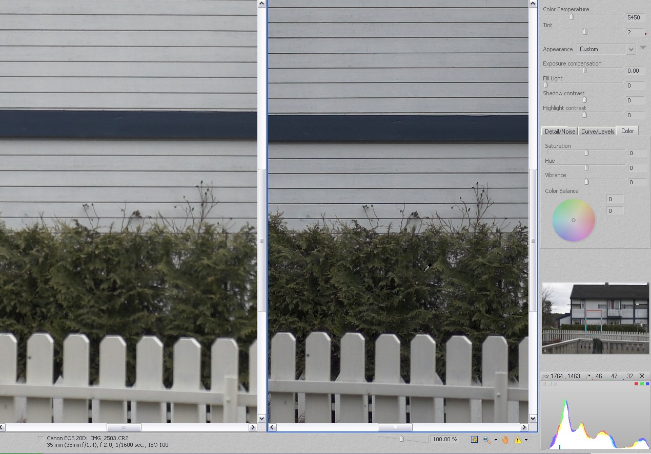

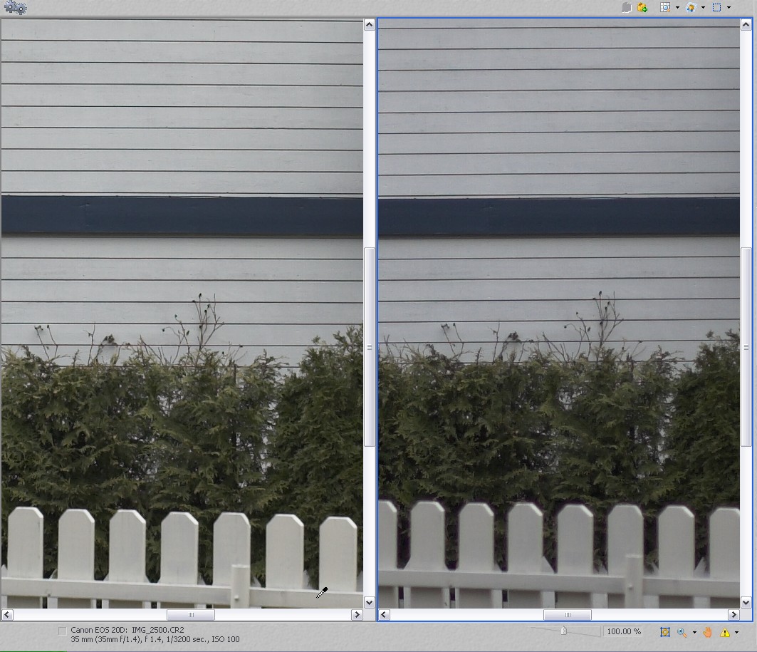

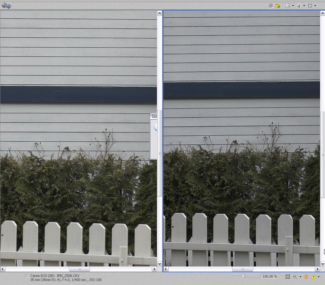

ragamuffin Skrevet 2. mars 2008 Skrevet 2. mars 2008 Canon 35mm f/1.4L er et av få objektiv som er skarpe på f/1.4. Det koster endel, men nå er det i alle fall nevnt. Canon EF 35mm f/2.0 på bleder 4.0 (venstre), Canon EF 35mm f/1.4L på blender 1.4 (høyre) EF 35/2.0 på blender 4.0 (venstre), EF 35/1.4L på blender 4.0 (høyre) EF 35/2.0 på blender 2.0 (venstre), EF 35/1.4L på blender 2.0 (høyre)
