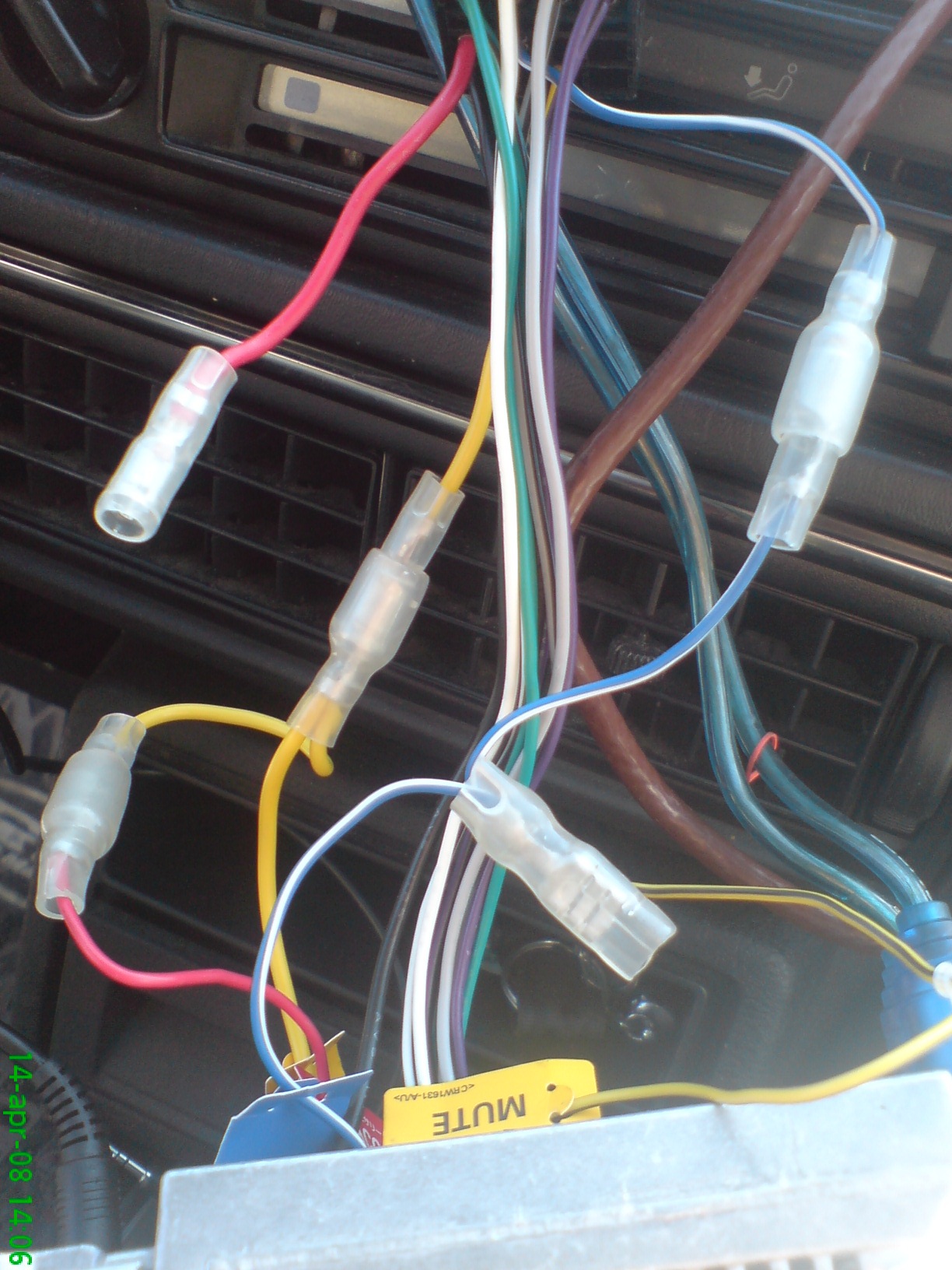

Hvorfor piper det i steroen når eg gasser?
Styrestrømmen du tenker på?
Det ikke det skal ha så mye å si.
Men visst strømkabelen og phonokablene ligger på samme side
så har vi funnet ut av problemet
Okay...da skal eg gjøre det imårra...siden bilen min er på lån nå..så håper eg pipingen forsvinner...jævli irriterende å måtte overdøve pipingen med litt for høy musikk(selv for meg) :D
Kobla opp nye høytalere i dag. Piper som søren i diskanten. Akuratt samme probleme. For prøve å bytte side på phonokablene å se om det hjelper=)
Det funket ikke...ikke liv i spilleren i det hele tatt med rød på rød...merket idag når eg bare skrur på forsterkeren så er det nesten samme susingen i høytalerne....så spilleren trenger da vist ikke å stå på for at eg skal få susing osv... hmmm...
Suser det i høyttalerne når anlegget ikke står på? Var det ikke liv i spilleren selv når bilen gikk?
En ting som du kan sjekke er hvor du har strukket ledningene i motorrommet. Vet om en som hadde akkurat dette problemet på en Golf II, støy fulgte turtall og var høyfrekvent. Det var fordi strømkabel gikk veldig nære coilen, og der plukker den opp enormt med støy, høye spenninger støyer generellt mer til omkringliggende kabler. Løsningen var å flytte strømledningen 20cm lengere unna, og alt ble stille:-)
