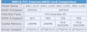

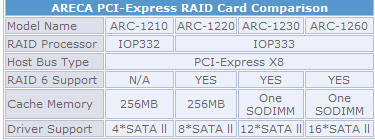

Syar-2003 Skrevet 26. februar 2008 Skrevet 26. februar 2008 Ingen av de er vel "true" raid kontrollere da de ikke har onboard prosessor som f.eks ARC-1210 og oppover. Korta er low profile men PCI braketten ser normal ut for meg.

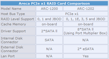

Ourasi Skrevet 26. februar 2008 Forfatter Skrevet 26. februar 2008 (endret) Ingen av de er vel "true" raid kontrollere da de ikke har onboard prosessor som f.eks ARC-1210 og oppover.Korta er low profile men PCI braketten ser normal ut for meg. Begge står da oppført med prosessor, både på hjemmesiden deres og på nextron. Og bakplaten er for kort, garantert... Til standard ATX er de mye lengre, fikk ett feil produkt med samme bakplate, og den var på samme størrelse og altfor kort.. http://www.areca.us/products/2ports.htm 500MHz Storage processor ARC-1200/1202 http://www.3ware.com/products/serial_ata2-9650.asp On-board I/O RISC processor and RAID offload provides true hardware RAID. Med tanke på på det overnevnte, kunne det vært av interesse hvor du henter påstanden om at ingen av dem har onboard prosessor... Endret 26. februar 2008 av Ourasi
Ourasi Skrevet 27. februar 2008 Forfatter Skrevet 27. februar 2008 (endret) Denne linken burde vel bekrefte at ARC-1200 har onboard 500mhz prosessor (passiv kjøling er stille, og en stor fordel): http://www.areca.com.tw/news/2007/n1017.htm Ifølge visse nettbutikker har den 256mb DDR2 400 cache, og om jeg får den med rett PCI-brakett, så havner nok denne i min maskin. Får vente noen dager med bestilling for å se om noen kan dele noe erfaringer med noen av kontroller kortene.. Endret 27. februar 2008 av Ourasi

Syar-2003 Skrevet 27. februar 2008 Skrevet 27. februar 2008 (endret) Når det gjelder pci brakett er denne samme lengde som ellers. I 1U servere installeres low profile kort normalt liggende , lengden på braketten er den samme som i vanlige midi/maxi atx/btx PC'r. Tok feil mht onboard processor (beklager det). Kikket bare rask på denne infoen og der står det ikke noe for 1200 , kontra for 1210. Endret 27. februar 2008 av syar2003
