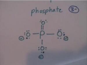

2bb1 Skrevet 14. desember 2008 Skrevet 14. desember 2008 Okok Alle oksygenatomene i strukturen din har for øvrig full oktett som vanlig, så der er det ihvertfall ikke noe mystisk på gang. Må bare få ta frem igjen dette emnet fra forrige side. Jeg måtte drøvtygge litt på det du skrev over (i quote) for å se om det ga mening, men det gjør det altså ikke for meg PS: Legger til bildet i denne posten også så du slipper å bla deg tilbake til forrige side. Først de tre O-atomene som er tilkoblet via enkeltbindinger: O-atomer har 6 elektron i ytterste skall, og vil da helst ha 2 til for å oppfylle oktetteregelen. I dette tilfellet har disse tre O-atomene "fått" ett elektron fra fosfor? Altså de har praktisk sett 7 ytterelektroner? Hvordan kan da oktetteregelen være oppfyllt for disse?
GeO Skrevet 14. desember 2008 Skrevet 14. desember 2008 De to elektronene i en kovalent binding deles av atomene i bindingen på en slik måte at begge atomene "opplever" å ha begge elektronene i valensskallet sitt. Så oksygenatomet med enkeltbinding har seks elektroner fra de tre ledige elektronparene, og to til fra bindingen. Oksygenet som har dobbeltbinding får fire elektroner fra dobbeltbindingen, og fire fra de to ledige parene. Dette er altså de elektronene som kan brukes til å danne oktett. Når det gjelder ladningen på hvert atom må man derimot "dele opp" bindingen, og regne at hvert av atomene i bindingen har ett av elektronene. Derfor får "enkeltbindingsoksygenet" en netto ladning på -1 (seks positive ladninger fra protonene i kjernen, og 7 negative elektroner, seks fra ledige elektronpar pluss det ene fra bindingen) og "dobbeltbindingsoksygenet" får ingen ladning (til sammen seks elektroner fra to ledige par pluss to halve bindinger, dette balanserer kjerneladningen).
2bb1 Skrevet 14. desember 2008 Skrevet 14. desember 2008 Uff!! Tusen takk for at du oppklarte dette for meg. Dette har jeg jo lært før, men det lå langt bak i minnet Nå skjønte jeg faktisk "alt", har tydeligvis vært noe småtteri jeg ikke har terpet før. Thank you!
