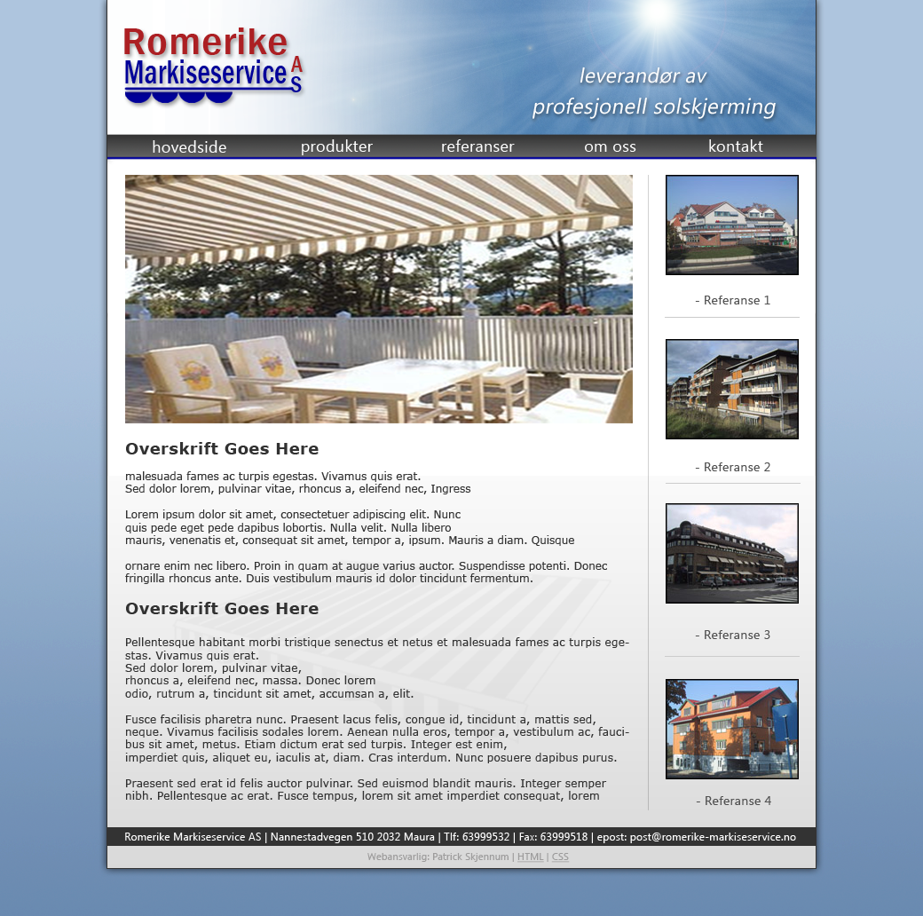

Hei
Har fått i oppdrag å lage en hjemmeside for Romerike Markiseservice AS. Det er en bedrift som leverer solskjermings produkter over store deler av Romerike. Har ikke startet med koding enda, da jeg vil ha designet så bra som mulig før jeg begynner der. Har laget utallige skisser, men jeg er relativt dårlig når det kommer til design, så legger ut det beste jeg har fått fram her.
Meningen bak designet er at det skal være enkelt, men samtidig få eventuelle kunder til å føle at det er en seriøs bedrift. Headeren er jeg litt usikker på, fant aldri noe passende bilde, så lagde noe som skal illustrere en sol på blå himmel. Kom gjerne med forslag om forbedringer.
Er heller ikke sikker på bakgrunnsfargen. Føler det skjærer med headern, men kommer ikke på noe annet enn grått i bakgrunn, men da blir det alt for trist etter min mening.
Må bare legge til at logoen IKKE er laget av meg, og det er lite jeg kan gjøre med den. Etter min mening er den relativt stygg, men er pent nøtt til å bruke den... Alle bildene på siden er prøvebilder, bare for å ha noe der.
Så, fyr løs.

jeg syns ikke den menylinja øverst skal gå helt ut til kantene, men heller stoppe der resten av siden stopper, om du skjønner hva jeg mener. Kan lite om design, men var det første jeg stussa på... Forøvrig syns jeg det så fint ut.
Jeg var usikker angående det selv. Men det ser så utrolig tomt ut om jeg kutter den. Føler det gir mer helhet i siden når de går helt ut. Hvordan menyen ser ut i seg selv kan diskuteres dog.
Så ikke så galt ut. Menyfonten kan være mye mindre. Ser alltid best ut med en mye mindre skriftstørrelse i et slikt design. Som w3p sier, kan menylinjen stoppe så den blir på linje med der resten av siden går.
ellers syntes jeg det så bra ut:)

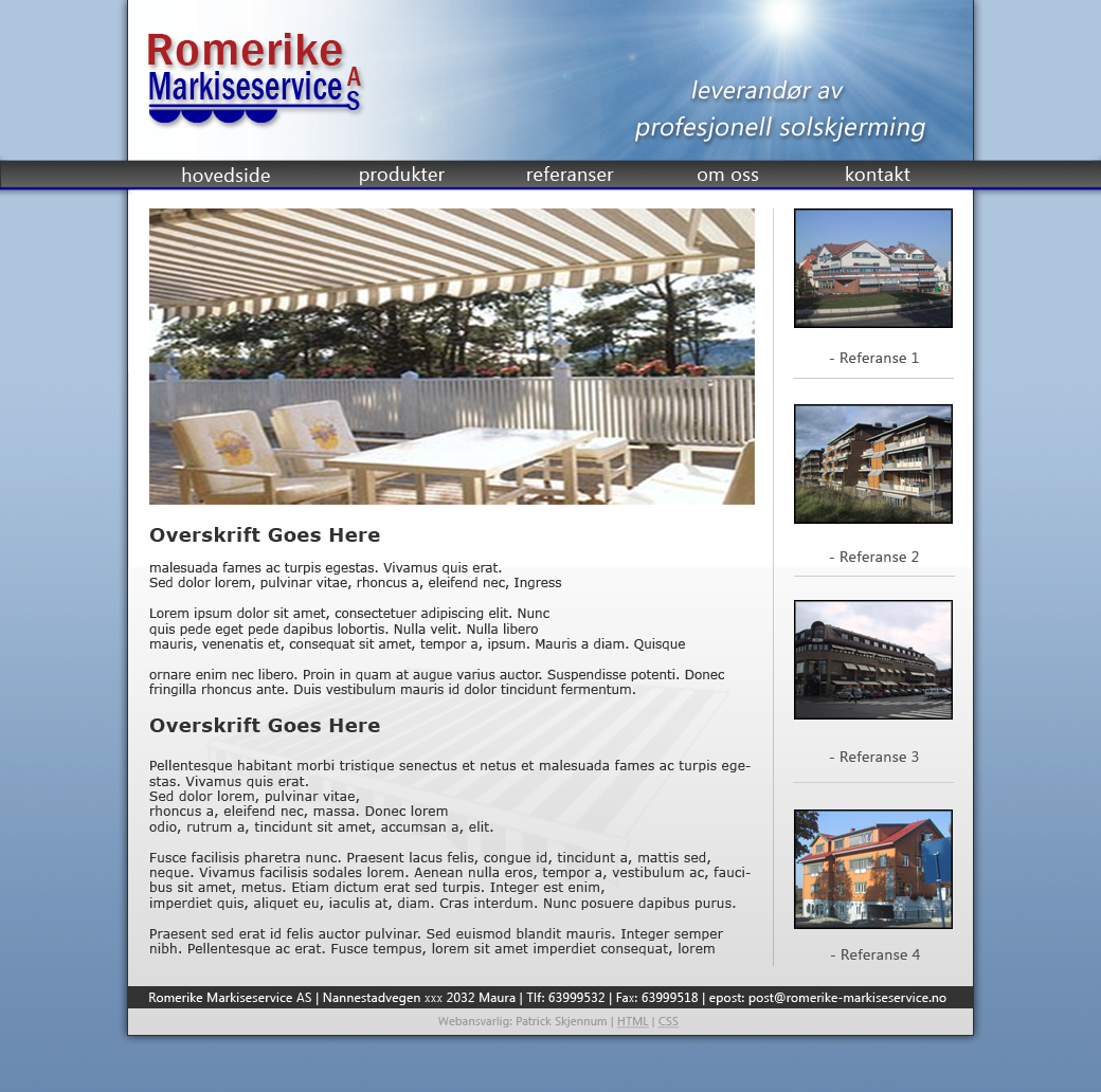

Hei. Legger ved et bilde av siden uten at menyen går helt ut.
Har også startet så vidt med kodingen. Er veldig i startfasen, og langt ifra ferdig.
Uansett, dere kan se siden på www.praxino.org/HTML.

Har ingen ting å si på at personer prøver seg som "webdesignere"
En dæsj wysiwyg her, litt copy/paste der + litt standard effekter i photoshop.
Men når det kommer til nettsider for bedrifter, så synes jeg det blir for teit. hvorfor?
1. Sidene blir uprofesjonelle
2. Sidene bærer preg av at firmaet er useriøse og/eller ikke bryr seg så mye om hvordan dem blir presentert
Når det er sagt, så har jeg følgende kritikk å gi;
- Blasse farger
- Standard photoshop effekter
- dårlig proporsjonert
- dårlig typografi
- forvirrende bruk av whitespace
- brudd på linjene (Hvorfor er hovedmenyen 100% bred?)
Hele siden bærer preg av dårlig arbeid og lite kunnskap

Ja, jeg er delvis enig. Men hvilke effekter sikter du til? Har kun brukt skygge på header + rundt.
- Blasse farger
Bakgrunnen du sikter til?
- dårlig typografi
Kunne du utdypet disse punktene litt?
Angående hovedmenyen så har jeg prøvd å forklare dette i tidligere poster. Føler jeg trenger et skille mellom innhold og header. Kanskje jeg heller bør redesigne hele menybaren?
Dette er min 2. seriøse side, og grunne til at jeg poster her er jo nettopp fordi jeg ikke har så mye kunnskap innen emnet.

- Blasse farger
Fargekombinasjonen din gjør at siden blir kjedelig, ensformig og "borte"
bevel & emboss, dropshadow og lys effekter
Når du designer så er det mange ting du må tenke på.
Den første og mest viktige er, designet skal ikke være i fokus, innholdet skal!
Designet skal trekke oppmerksomheten til innholdet.
Det første jeg legger merke til, er det store tittel bildet, flytt dette ned (eller gjør det mindre). Få logoen i fokus!
- dårlig typografi
Alt for stor forskjell mellom overskrift og paragrafer
Lite luft mellom linjene
Er "Våre referanser:" en overskrift?
4 forskjellige skriftstørrelser på tekstene (Hovedsiden)
Store tomme områder, feks på høyresiden
Dette har du fikset :)
Se der ja. Det var bedre :)
Har lagt ut en ny versjon nå. Gjort siden litt mindre. Er ikke sikker på om det ble så mye bedre men.
http://www.praxino.org/HTML
Ang teksten på siden, så har jeg ikke jobber noe med den. Var bare for å ha _noe_ der. Som sagt, er tidlig i kodingen.
"Våre referanser" er jeg ikke sikker på. Jeg føler det må stå noe der, men skriver jeg for mye så kommer ikke bildene på linje. Kanskje jeg skal lage plass til det under bildene?
Har også fjernet endel whitespace. Hvordan er det nå?
Ang posisjonering. Jeg aner ikke hvordan jeg skal få det til annerledes, uten på redesigne hele siden. Noe jeg ikke har tid til i denne omgang. Har deadline onsdag neste uke. Men har mulighet til forbedringer/forandringer etter det. Deadline er bare for å bli ferdig med _noe_
Ang bakgrunn. Har gjort blåfargen sterkere.
Og btw. Jeg har da ingen emboss og lightning? Kun skygge i header, og det må da være greit?
Endret av Habitats

Du må blir mer konsistent med hvordan du formaterer tekst og benytte størrelser som passer hverandre bedre.
Du har tekst som "våre referanser" som burde være en overskrift, ikke en div. Du benytter overskrift i form av ett h2 element i navigeringsmenyen, men det er ingen overskirft. Du har en div med klassen overskrift for "overskriften" til teksten, her skulle du benyttet ett h1-element.
"Våre referanser" er ikke på linje med bildet horisontalt.
Teksten under bildene i våre referanser er midtstilt, mens "Våre referanser" er venstre justert. Teksten er for liten og hvorfor ett div-element?
Hvis du fikser siden litt tettere opp mot artikkelen jeg har lenket til, så blir siden helt grei.
Du kan spare deg mye bry ved å legge lik padding over, under, og til sidene av elementene, eks. 12px font, padding 3px.
Jeg likte css vrien på navigerings menyen din, sjelden å se noen få dette til uten java.
Når det gjelder dette med blasse farger, så kan det fort bli for mye av det gode hvis man benytter farger med høy metning og kontrast. Jeg tror jeg ville vurdert å endre til hvit bakgrunn, fremfor den blå. Da forsvinner opplevelsen av blasshet.
Hvorfor er siden midtstilt?
Ja, dette er fordi jeg ikke fant noen tag som kunne gi meg uformatert tekst. Altså, med <p> så blir det jo masse luft over og under (tenkte aldri på at jeg kunne endre dette...). Dette er grunnen til at jeg bruker litt rare tags på tekst. Men skal se på det nå. Takk for artikkelen :)
Dette er fordi jeg aldri fant noen annen tag som faktisk funket med denne menyen. Bytter jeg til noe annet så går menyen rett til høyre, usikker på hvorfor...
Samme grunn som første.
Her er jeg litt usikker. Skal "våre referanser" være på linje med hovedbildet, eller skal bildene under være på linje med hovedbilde? Syntes personlig det ser bedre ut med sistnevnte. Men optimalt sett så burde jeg få puttet inn "våre referanser" et annet sted. Tror du det ville fungert under?
Midtstillingen er en glipp fra meg. Har ikke brydd meg så mye om dette egentlig. Har et lite prosjekt gående når det gjelder referanse baren. Har tenkt til å gjøre det slik at når man refresher siden så kommer det 4 nye referanser opp. Er ikke helt sikker på hvordan jeg skal få gjort dette, men vet det går (tips???).
Hva mener du?
Om den bare hadde fungert i IE6.0...
Da blir det utrolig nakent :/ Men er enig i det du sier. Det er litt blast.
Hvorfor ikke? Syntes det ser best ut. Ettersom siden er 800px bred, så ser det så rart ut om man leser siden i 1600 oppløsning og alt er trykt til venstre. Blir et gigantiske tomrom på andre siden.
