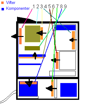

Nå er jeg ganske lei av att pcen slår seg av en rekke ganger fordi den bli for varm.
tenkte da og kjøpe vifter til alle plassene i Antec P182. noen som kunne kommet med noen tips om hva slags vifter jeg burde kjøpe? også en tegning av hvor dem burde plaseres og åssen vei de skal blåse :innocent:
På forhånd takk. :thumbup:
  1. Noctua NF-S12-800
  2. Thermalright Ultra Extreme 120
  3. Nexus Real Silent 1000RPM
  4. Nexus Real Silent 1000RPM
  5. Nexus Real Silent 1000RPM
  6. Thermalright HR-03 GT m/ Nexus Real Silent 1000RPM
  7. PSU innebygget 120mm vifte
  8. Noctua NF-S12-800 @ 600RPM
  9. Northbridge cooler (kan oppgraderes til større kjøleribbe)
Vifte øverst tar bare plass, bråker mer, gir minimalt med effekt på kjøling.
Videre har jeg benyttet MIST lydmatter til å dekke toppen av kabinettet, inni. Dette reduserer støy ganske bra.
Har også brukt støyreduserende materiale til å tette igjen rundt PSU, slik at all luft blir sugd forfra i kabinettet, og blåses ut bak, framfor en resirkulering av luft rundt PSU.
4:
Til viften foran under 5.25" bay kan du enten feste viften vha. fire strips eller kjøpe en Scythe Kama Bay (svart), pille utav viften og sette i en Nexus 1000RPM. Da får du et støvfilter og ebdre lufttrykk ut bak av viften, siden det ikke er åpent rundt.
5:
Denne kjøleren er optimal for dette kabinettet, grunnet luftflyten. Den er designet for 92mm vifte, men man kan montere på en 120mm vifte med strips, ellers vet jeg at festebøylen for vifte på TRUE passer med denne kjøleren
7:
Følger med en Ultra Low Noise Adapter som gjør at viften kjører på 600rpm
8:
Anbefaler sterkt å benytte en stille strømforsyning med 120mm vifte.
9:
Du kan oppgradere northbridge-kjøleren, men vifter er ikke noe vits i. Hvis du velger en mandig heatsink til Northbridge, kan det være at ikke en stor VGA-kjøler får plass i tillegg.
