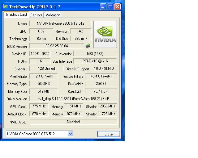

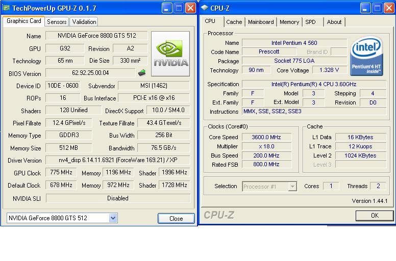

Jau så var det til baket til kortet. jau har no klart å presset grensen i dag og men i dag har eg virkeleg nådd max eg klare ut fra kortet uten Articfects og siden eg ikkje kan skru opp Volt-en siden den er vist allreide 1,15 v
Får kanskje modde denne greie og få no skikkeleg resultat men få no slappe av litt å vente på den prossesoren først :)
max: 775/1196/1996
Kan no alltid få noe 3DMark05 resultat opp men er på reserve CPU-en (Intel Pentium 4 560 3.6 GHz) min så vert no ikkje det extreme akkurat
