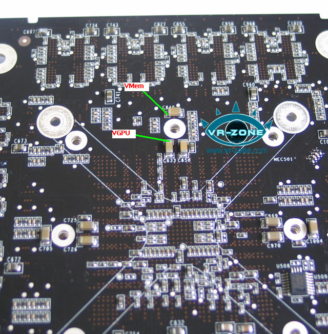

Sindre Aleksander Skrevet 13. februar 2008 Skrevet 13. februar 2008 (endret) Nei, står 0,05v på linken under Set VR at Maximum Resistance and tune down resistance to increase voltage. Original resistance of resistor is 538ohms, reducing resistance by 10ohms will increase voltage by 0.05v. http://sg.vr-zone.com/?i=4641 Mener de ikke resistoren på kortet da? Som at du øker spenningen med 0.05v ved å senke motstanden på den med 10 Ohm. Du senker jo motstanden på den ved å parallellkoble inn en ekstra motstand. Om dere skjønner hva jeg mener... Endret 13. februar 2008 av Sindre Aleksander

2bb1 Skrevet 13. februar 2008 Forfatter Skrevet 13. februar 2008 Okei, takk skal du ha Sliter litt med å finne jord på kortet for å lese av vgpu. Noen tegninger som viser dette
2bb1 Skrevet 13. februar 2008 Forfatter Skrevet 13. februar 2008 (endret) Ja, har funnet vgpu, men skal jeg bruke vmem som jord? *Redd for å kortslutte noe* Endret 13. februar 2008 av 2bb1
2bb1 Skrevet 13. februar 2008 Forfatter Skrevet 13. februar 2008 Prøvde dette, men det ga ikke noe utslag på voltmeteret merkelig nok.
hifiking Skrevet 13. februar 2008 Skrevet 13. februar 2008 Snodig, skal fungere. Prøv oppi skruen du har festet skjermkortet med.
2bb1 Skrevet 13. februar 2008 Forfatter Skrevet 13. februar 2008 Deeer fungerte det ja. Etter at jeg prøvde på den skruen, så fungerte "plutselig" kabinettet som jord også. Mulig jeg som har vært litt unøyaktig. 1,27v på gpu og 1,87v på minnet. Skal begynne å variere motstand i morgen og komme tilbake med eventuell før/etter overklokk.
2bb1 Skrevet 14. februar 2008 Forfatter Skrevet 14. februar 2008 Da har jeg endelig fått testet med potmeter! Skrudde motstanden nedover til 250 ohm, og da viste det 1,44v på gpu! Skal teste litt mer til helgen med hvilken kjerne-klokk jeg klarer med den nye volten, og om jeg da klarer "dramatisk" mye mer enn standard volt, så skal jeg lodde på en permanent motstand

2bb1 Skrevet 20. februar 2008 Forfatter Skrevet 20. februar 2008 Nå har jeg fått leket meg litt med volten på skjermkortet. Standard er 1,29v, og jeg økte til 1,55v. Maks stabile klokk jeg klarte med original volt, var 625MHz. Etter å ha økt volten til 1,55v kjører jeg nå 720MHz stabilt
hifiking Skrevet 20. februar 2008 Skrevet 20. februar 2008 Sikker? Er dette på GT, for stock er 1.05v eller 1.1v på OC kortene. Og 1.45v gir meg 850 stabil klokk. Max med nbitor er 1.1v
2bb1 Skrevet 20. februar 2008 Forfatter Skrevet 20. februar 2008 (endret) Ok, Nbitor forblir for smågutta det då, hehe. Nei, dette er på 8800GTS 320MB, og der var det 1,29v før jeg begynte modifiseringen Med å øke volten 0,15 klarte jeg altså 100MHz ekstra. Endret 20. februar 2008 av 2bb1
