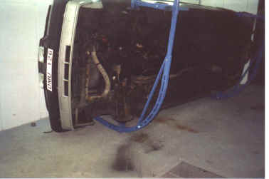

Ja, det er ikke noe problem. Fant ett bilde av en Tip-Boy som noen solgte for noen år siden. Disse hadde feste i hjulboltene på bilen.
Endret av Chevelle
Bildet er tatt på flyplassen i Hamburg!
Vet ikke helt hvordan denne er hengt opp, men det var en fullsize bil med motor og interiør!
Kommer vel ann på bilen og åssen understell. Henger du den i bare hjulene på et vanlig mcpherson system vil jeg anta at dempertoppene ryker. Er nok lurt og feste fast i travers/ramme.
ja, tviler på at dette går bra, etter å ha bytta støtdempere bak, og skrudd på plass ene fjærbeine med 3 ynkelige m6-bolter i toppen...
Og de er ofte vulka fast i gummi... Toppene vil nok ryke, men festene til bærebrua vil nok holde. Må nok regne med at bilen detter en halvmeter ned. Om det vil se så pent ut i hjulbuen er jeg heller ikke sikker på.
