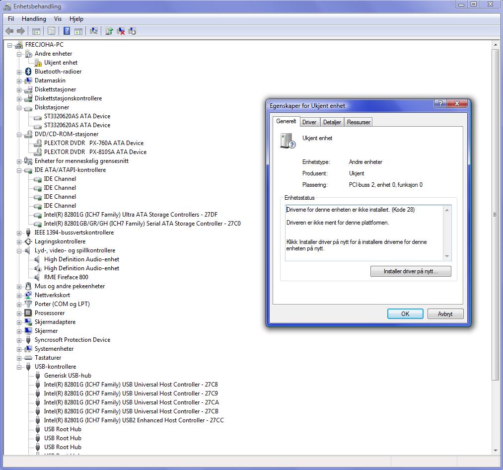

Abnorm Skrevet 28. februar 2008 Forfatter Skrevet 28. februar 2008 Ok, da er jeg med. Disse skal støtte atapi enheter og tilhører intel kontrolleren. Jeg tenkte du hadde brukt sata tilkoblingene helt nede på hk, visavis led og power,reset tilkoblingene. Disse tilhører marvell og støtter ikke atapi enheter. Nei, bruker ikke de tre svarte som står på rad. Men etterom du nevner "marvell", får det meg til å tenkte på en ting. En gang jeg startet maskinen, var "marvell" driverene borte. Disse har jeg forsøkt å finne igjen, men vet ikke helt om jeg har klart det og om det er stabilt. Jeg viste ikke enn gang at marvell var en kontroller. Men det har kanskje ikke noe med saken å gjøre, ettersom jeg hadde koblet til intel kontrolleren?

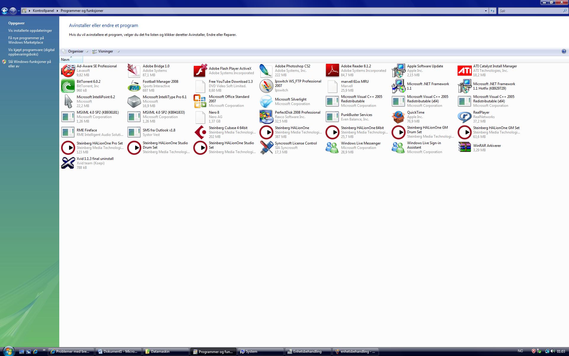

Abnorm Skrevet 29. februar 2008 Forfatter Skrevet 29. februar 2008 (endret) Enhetsbehandling: Hva er den ukjente enheten? Legg til og fjern programmer Her ligger Marvell Endret 29. februar 2008 av frecjoha

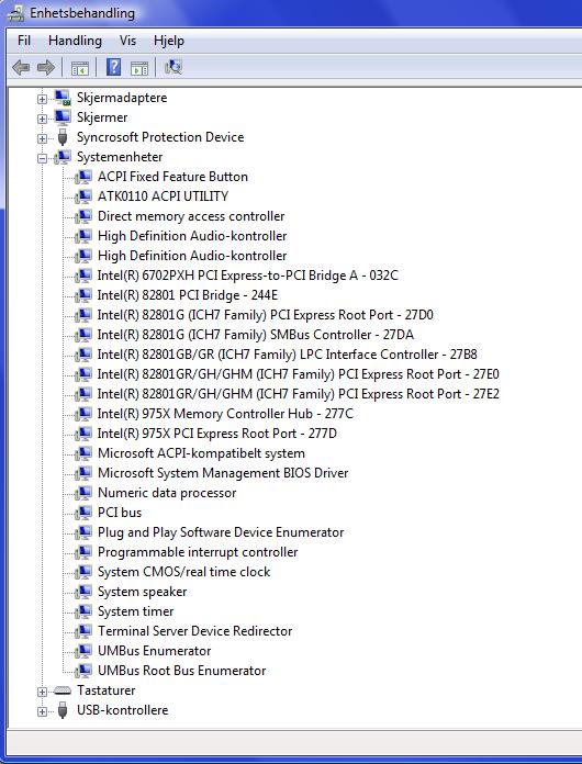

GabrielV Skrevet 29. februar 2008 Skrevet 29. februar 2008 Pass på at du ikke fjerner nettverks driverene da disse også er marvell. Se under systemenheter om du har acpi driveren, litt usikker på om den kan være den ukjente.

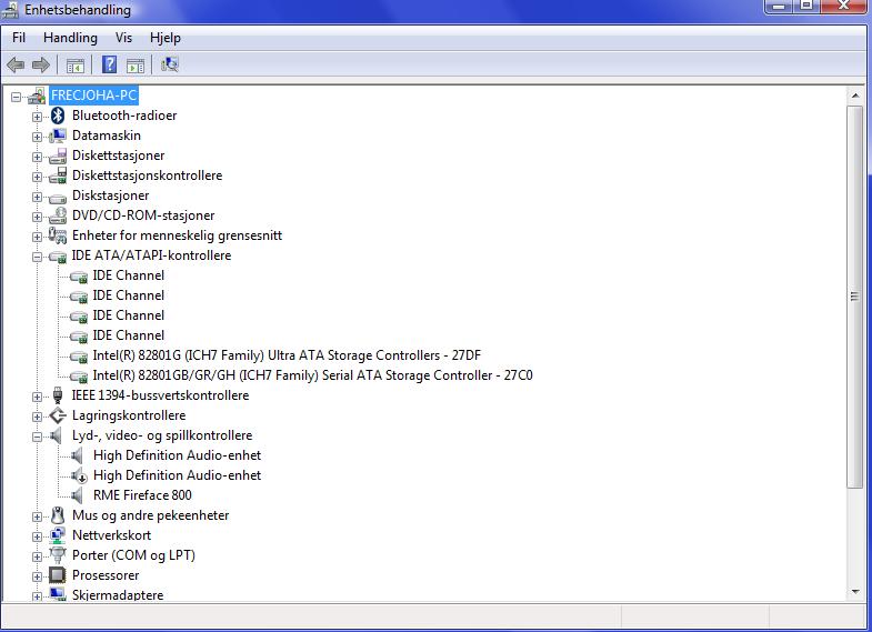

GabrielV Skrevet 29. februar 2008 Skrevet 29. februar 2008 Ok, acpi driveren er inne som den skal være. Bruker du lydkortet på hk ? Se hva som er under ide ata/atapi kontrollere, med marvell deaktivert så ser det slikt ut. http://home.online.no/~povese/Superpjuter/Ide%20ata.JPG
Abnorm Skrevet 29. februar 2008 Forfatter Skrevet 29. februar 2008 (endret) Nei, benytter ikke lydkorte på HK. bruker en eksternt lydkort. https://www.procom.no/infoShop/isProductDis...p/details/22756 Var en liten tur innom BIOS og disablet Marvel SATA controller. Nå vises ikke den ukjente enheten heller. ide ata/atapi kontrollere Endret 29. februar 2008 av frecjoha

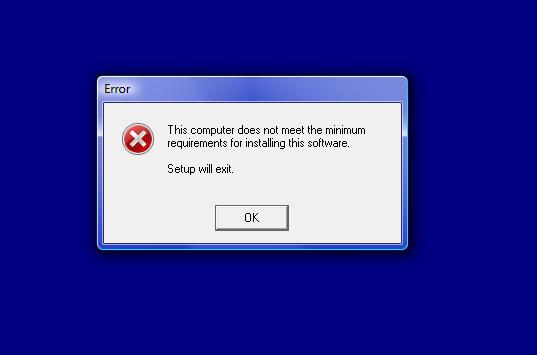

GabrielV Skrevet 29. februar 2008 Skrevet 29. februar 2008 Det er et verktøy som viser status og info for enheter tilkoblet Intel kontrolleren. Uten denne vil ikke du få utnyttet ncq og sata2 mulighetene. Den følger med på driver plata til hk, men en nyere fra Intel er å foretrekke. http://downloadcenter.intel.com/filter_res...mp;submit=Go%21
Abnorm Skrevet 29. februar 2008 Forfatter Skrevet 29. februar 2008 Fikk denne beskjeden når jeg forsøkte å installere programmet.
GabrielV Skrevet 29. februar 2008 Skrevet 29. februar 2008 Hmm, bruk denne og velg ditt os - http://downloadcenter.intel.com/Product_Fi...61&lang=eng
