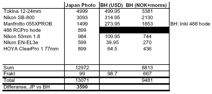

Kan forøvrig legge til at jeg har laget en liten handleliste for B&H, og sammenliknet denne med Japan Photo. Se vedlagt bilde. Dette er ikke noe korstog mot norsk fotobransje, bare et realistisk regnestykke.
Er det forøvrig noen som vet om det er toll på eksempelvis stativer? Vet at det ikke er på optisk utstyr. Regnestykket er kun med MVA, ikke eventuell toll på noen av varene. Toll.no er nede, så jeg får ikke sjekket.
Om noen har tips eller kommentarer til handlelisten forøvrig, så mottas dette med stor takk!!

Det er ikke toll på noe av dette.
