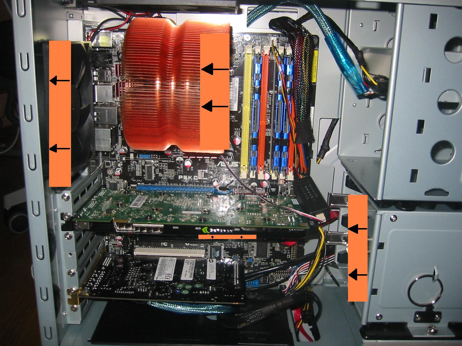

Ikke bli lurt av den råtne tegningen min av GPU-kjølingen, da den selvsagt ikke blåser opp og igjennom kortet, men inn mot kjernen, slik at ingenting kommer på oversiden av GPUen.

Bilde: Jeg har tatt ut øverste viften, og alle 120mm vifter er nå Noctua NF-S12 800RPM, og ikke Antec TriCool.
Skal ta et reelt bilde når jeg kommer hjem, nyt min rekonstruksjon i mens!

Luftopplegget i P182 holder, men ikke om du bruker noctua vifter, de klarer ikke motstand. Så om du har en nexus vifte tilgjengelig, bruk den på inntaket foran foreløbig.
Scythe Kama Bay hjelper endel, selv med en ganske treg 800rpm vifte, spesielt om du har vifte både bak og i topp. vifta som følger med bråker også svært lite.
