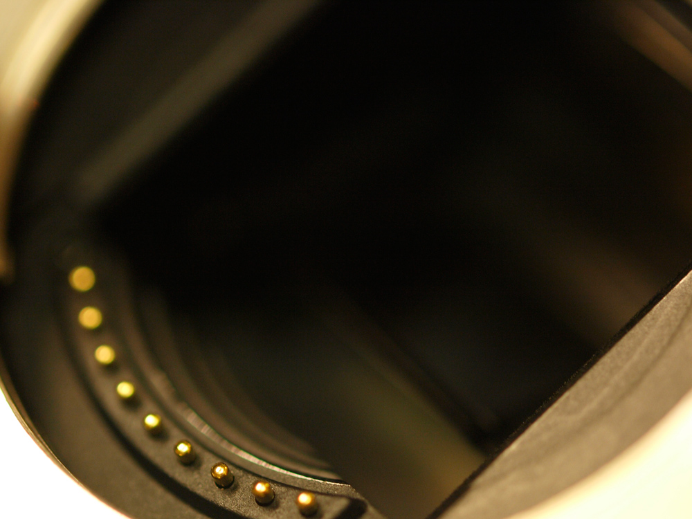

Simon Aldra Skrevet 4. februar 2008 Skrevet 4. februar 2008 Kan ikke si jeg klager på for mye DOF.. (E3, 50/2 f/2 1/80 ISO800) Men det er jo noe som varierer fra person til person, det er det ingen tvil om.
