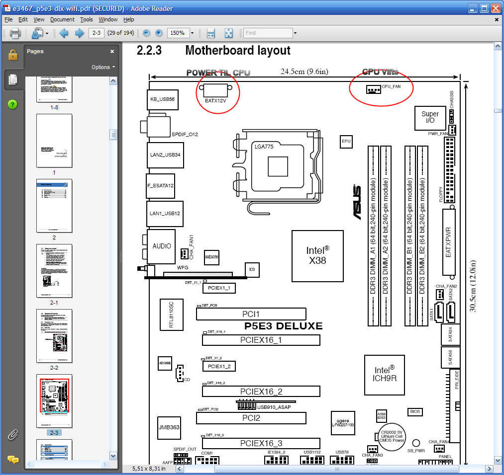

Det de ber deg om å sjekke er 12V kontakten. Den er helt på kanten av hovedkortet, faktisk rett bak der tilkobling for tastatur er (også de optiske portene). Det er angitt i manualen, og kontakten kalles ofte P4.
På ditt HK har denne kontakten 8 hull, hvorav 4 er dekket over med et svart deksel (selve kontakten er hvit). Trolig har PSU din ikke en 4 pins kontakt, men den nyere 8 pins kabelen (står i alle fall det i specs). Er angitt som 8-pin EPS +12 V i den artikkelen vist til ovenfor. For å bruke den fjerner du bare dekselet på kontakten på HK og setter 8-pinnen i denne.
Ser en feil til - kople cpu_vifta til rett viftekontakt.
Nå står den etter hva jeg ser i chassis_fan_1 .
Dette sammen med P4/EATX12V tilkoplet riktig gjør susen.
Btw: til info så har P4/EATX12v kabelen fra PSU kun sorte/gule ledere.

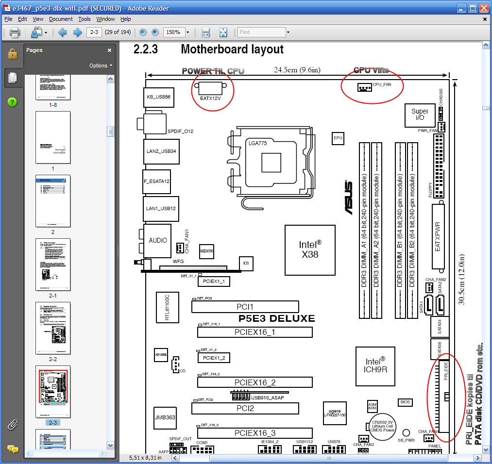

Bolson, joda, hadde 4 pin. og fikk kobla den til :) MEN har et problem med dvd romen :D Det har seg slik at den er rimelig gammel, og den har bare input for den kabelen (som fulgte med hovedkorter) som heter hdd cable. Men det er det ingen kontakter til hdd cable på hovedkortet. Er bare plass til "Floppy Cable".
PRI_EIDE (som ligger sideveis nederst til høyre)er for IDE enheter som PATA disker cd/dvdrom etc.
Lydkabel fra dvdrom trenger man ikke bruke lengre da OS siden W98 bruker digital extraction av lyd fr cd/dvd (ikke analog uttaket) .
Du bruker en slik fra PRI_EIDE connectoren til dvdrommen
Eller en samme som ikke er flat ,men rund .
Følger ofte med en slik ATA kabel med hovedkort bundelen.
