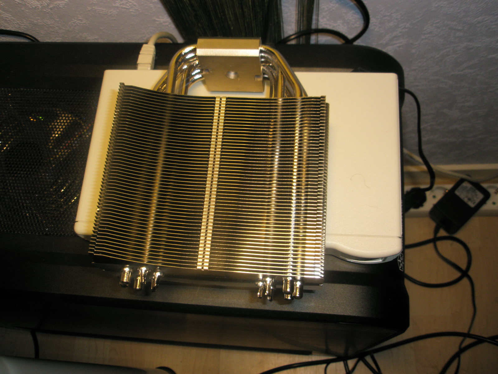

War Skrevet 30. januar 2008 Skrevet 30. januar 2008 (endret) Mitt hovedkort er EVGA 680 og det bøyer seg/svaier såppas mye at jeg ikke ville ha brukt den stående. Du må i alle fall sjekke om det er plass, fikk så vidt på døra Den er ganske høy. Mange her som har den og sier det går greit regner jeg med. Endret 30. januar 2008 av War
ThomasBergen Skrevet 30. januar 2008 Forfatter Skrevet 30. januar 2008 Flott bilde, Ja er enig der, er litt redd fro det samme. Hmm får ringe Netshop i morgen å se om eg kan bytte med en mindre. Hva tror du om kjøleevnen til Thermalright ultra 90 på E8500?? blir sikkert ikke like god, men er den god nok til en liten OC, kansje 3,8 - 4 Ghz
