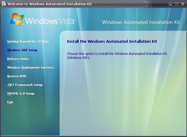

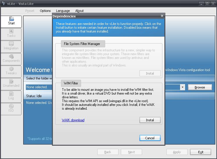

2bb1 Skrevet 6. oktober 2008 Skrevet 6. oktober 2008 Hver gang jeg åpner vLite får jeg beskjed om at jeg må installere WIM Filter og linker til "WAIK download". Jeg lastet ned denne og mountet den med Daemon Tools. Men hva i huleste skal jeg installere? Har prøvd det meste, og får bare opp feilmeldinger e.l.
