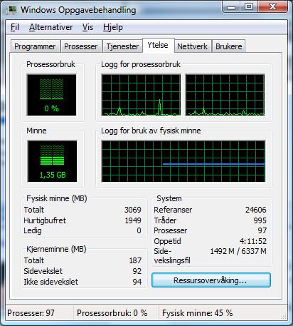

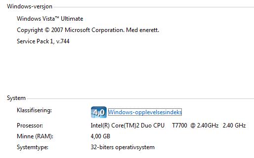

jevel Skrevet 4. februar 2008 Skrevet 4. februar 2008 Ikke noe poeng i å trase med å installere x64 med mindre du skal bruker mer enn 4GB minne. (Og har forholdsvis ny hardware ellers...) Vista 32 støtter 4GB minne etter SP1. -KJ EDIT: Se vedlagt screenshot for dem som er i tvil...
sony123 Skrevet 4. februar 2008 Skrevet 4. februar 2008 Vista 32 støtter 4GB minne etter SP1. Den viser at det er 4 GB installert, men du kan fremdeles ikke bruke mer enn før, er vel rundt 3,2-3,3 GB.
jevel Skrevet 4. februar 2008 Skrevet 4. februar 2008 Det stemmer dessverre. Makan til villedende reklame! Før SP1 listet maskinen opp 3070MB minne, mot 4GB etter SP1. Kikker man på oppgavebehandlingen ser man derimot samme sure ståa. 3069MB minne. (Mistet en MB, faktisk...) -KJ EDIT: Legger med screen.

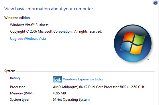

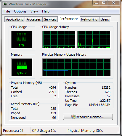

alaruz Skrevet 6. februar 2008 Skrevet 6. februar 2008 (endret) Har brukt Vista 64 bit Business Edt. siden august og har både gode og dårlige erfaringer. Fra starten virket det noe tregt, og hadde enkelte programmer (opera og steam eks.) som fungerte dårligere enn forventet. Disse programmene fungerte helt flott, men fikk endel (not responding) etter lengre bruk. Etterhvert som nye oppdateringer kom følte jeg Vista ble bedre og bedre. Jeg har prøvd Vista Beta og RC1 på maskinen og sistnevnte har jeg kun positive erfaringer med. Jeg startet med 2 GB RAM på maskinen i august. Men nå har jeg oppgradert til 4 GB Corsair brikker. Det hjalp veldig og systemet ble fort mer responsivt. Nå i begynnelsen av Januar tok jeg en reinstallasjon av Vistaboksen min, ikke fordi ting ikke fungerte som det skulle, men fordi jeg ikke legger skjul på mye eksperimentering. (ulanserte service packs osv, en lang dorull med unødvendige services i oppstart ++) Nå er systemet mye mer responsivt enn det var før reinstall. Ved boot bruker systemet 1 GB RAM og vil stige til ca. 1,3-1,4 avhengig av hvilke programmer jeg bruker. Jeg merket at 4 GB var en slags magisk barriere på maskinen. Opplevde noe dårlig respons i perioder med 2 GB ram, men det har jeg aldri opplevd i etterkant, må tross av at maskinen brukte like mye minne med begge konfigurasjoner. Bruker følgende programmer jevnlig: aMSN 0.97 Netbeans 6.0 Office 2007 SP1 Openoffice.org 2.3.1 Opera (9.25) Project 2007 SP1 Thunderbird (x64 build av v.1.6) Visio 2007 SP1 Visual Studio 2005 SP1 ++ Har følgende spill installert for øyeblikket: F.E.A.R. v.1.08 BioShock Systemshock 2 Steam med HL2 og ID pack. Samtlige programmer og spill nevt over fungerer helt flott i Vista x64, til og med Opera som jeg hadde store problemer med i høst. Det eneste som er med opera er at den lett kan stige veldig i minnebruk om den kjører i bakgrunnen over lengre tid. Dette var min halvtårserfaring. Håper dette hjelper ditt valg mellom 32 og 64 bit. Jeg nølte i starten, men nå som jeg ser hvor bra det er nå, er jeg ikke i tvil. Vedlagt screens:) Endret 6. februar 2008 av alaruz
