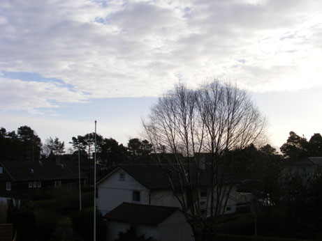

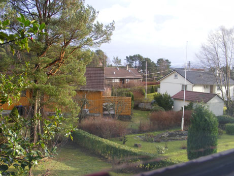

Har fått lånt meg et FujiFilm S5700 og tatt noen bilder. Her er to bilder jeg har tatt, ett med ca riktig eksponering av himmel og ett med ca riktig eksponering av bakken (OBS: ikke samme sted og tid - bare som eksempel ;) )
Ved bruk av RAW-formatet vil du fint hente inn betydelig mer info fra de lyseste partiene i bilde 1. Da kan du lage to utgaver av samme bilde, som legges oppå hverandre i PS, og at du deretter blender bildet med info i himmelen inn i bildet under.

Som oftest slipper du autobracketing på 'vanlige' motiv ja dersom du bruker RAW. Med RAW henter du vel inn 2-3 trinn ekstra i forhold til JPG. Nice.
