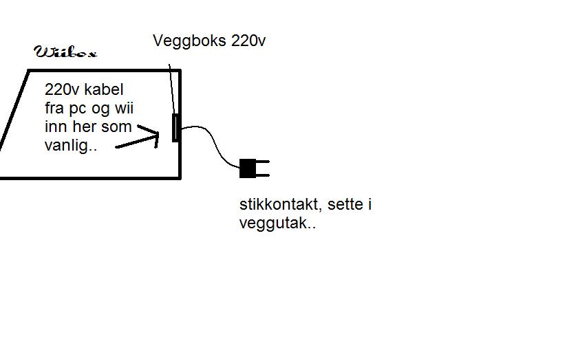

Ang strømmen, så kan du vel sette en vanlig veggkontakt (slik som du har bildet av tidligere i trpden) på veggen inni boksen som 220v til pc og Wii er koplet til, også bare sette på en 220v kabel fra kontaken til en stikkontakt i veggen på huset?
Bare trekke 1 kabel for strøm ut av boksen til et vanlig vegguttak.
Er ikke akkurat så veldig vanskelig å montere en slik veggkontakt inni wiiboxen, og den vil jo ikke være synlig annet enn når man åpner boksen.post-85374-1202060250_thumb.jpg
